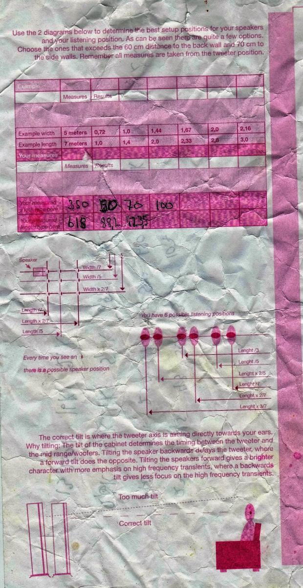

Har brukt denne.Skannet ett gammelt og krøllet ark hentet fra Gamut audio
Her or også anbefalt lytteplasser.
Last ned testtoner fra nettet og spill av den frekvensen som gir resonans
mh-audio.nl - Acoustic
Du vil høre at den er der denne kalkulatoren sier at den skal være.
hunecke.de | Room Eigenmodes Calculator
Der resonansen forsvinner når du går bakover i rommet vil være den beste lytteposisjon.
Det stemmer sånn ca. svært så godt med kalkulatoren til Gamut for høyttaler og lytteposisjon.

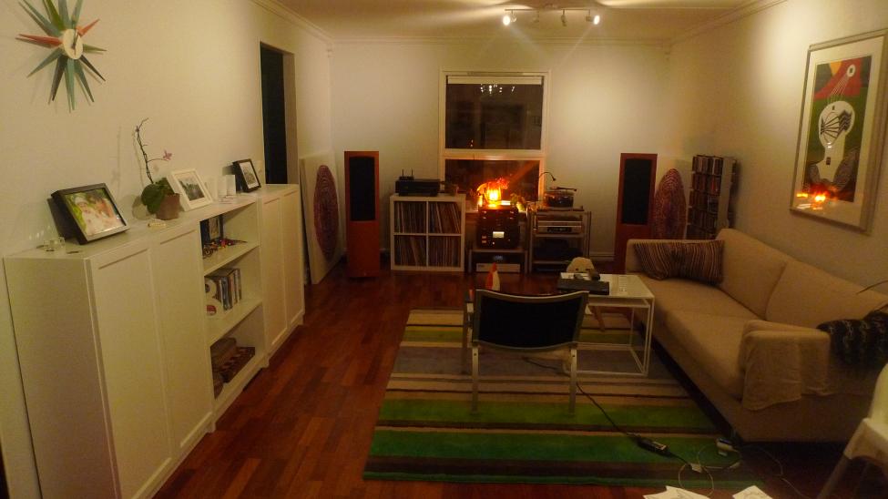

Stolen står i midten av rommet ved lytting (som vist på bildet). Avstanden mellom HT er ca 210 cm, avstanden til sideveggene er ca 40 cm og avstanden til mellom HT og frontveggen er ca 50 cm. Hadde seff vært digg med mulighet for å dra HT enda lenger ut i rommet. Trodde jeg skulle slippe litt billigere unna med hornene fra Impulse (så å si alle tester og brukererfaringer snakker om mellom 30-50cm og nær hjørnet).
Legger ved et bilde av hvordan det ser ut her pt.

Jeg spiller på langveggen i et rom som likner litt og som Orso sier blir det ikke mye dybde og dårlig symetri, men en helt utrolig pinpointing. Jeg har 10cm demping rett bak hodet, i førsterefleksjonspunktet i taket og på frontveggen.

Rommet er ikke mer enn 3,5m i bredden og HT er ca 60cm dyp. Den passasjen langs teppet er også der guttungene farter frem og tilbake, så helt uaktuelt, dessverre.
