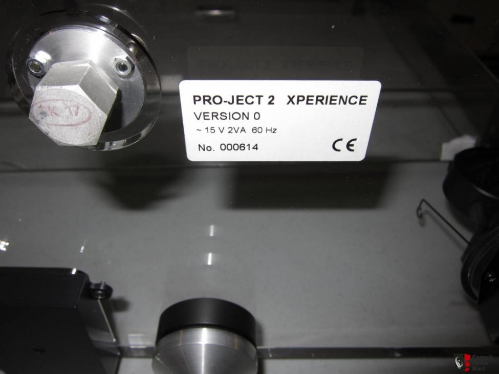

Sett den på høykant og se om det er muttere på skruene.På Acryl modellen er det ihvertfall muttere på undersiden.
Vis vedlegget 438849
Det var løse muttere som var problemet. Tusen takk for hjelpen, føler meg litt dum som ikke sjekka dette først selv...
