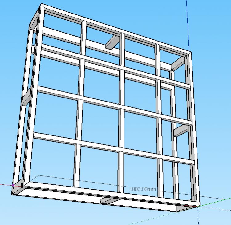

    Akustisk absorbent byggebeskrivelse
    Mens vi venter på at det nye rommet Rom2 skal bli mere ferdig, så kan vi jo bygge noen absorbenter, eller bare se på bildene og figurene, som er flotte.
    Ta med byggebeskrivelse og kontruksjontegninger til din lokale snekker, og få det laget.
    Du kan velge å sette den sammen selv, og er du en trollmann med tre så bygger du jo alt sammen selv.
    http://www.kvalsvoll.com/Designs/absorber120x120x20/absorber120x120x20_buildingdescription_no.pdf
    Absorbenten er presentert her, med linker til byggebeskrivelse og tegninger og 3D modell:
    http://www.kvalsvoll.com/Designs/absorber120x120x20.htm

    har kikket nøye på absorbenten din nå, og den ser veldig flott ut, og ekstremt flott gjennomført prospekt også. jeg kommer nok til å bruke denne som utgangspunkt for egen absorbent. liker mønsteret du har laget foran, som har både estetisk og praktisk funksjon.
    dette blir et knakende fint og lydlig bra rom, det er jeg sikker på.
    tenkte å begynne med 4 stk, 2 til tak + 2 til 1st refleksjon langs sidevegg.
    Hvis du ikke har dempet eller gjort noe med taket, så anbefaler jeg absolutt å prøve absorpsjon der, det har stor effekt.
    Jeg ville prøvd 4 120x120 i taket.
    Lager du 4 120x120 absorbenter så går det an å prøve litt forskjellig, det er det som er fordelen med noe som er flyttbart.
    Med dine høyttalere så er det ikke sikkert det gir så stor effekt å dempe sideveggen, det skal vel ikke komme så mye lyd direkte dit, før en kommer ganske langt ned i frekvens.
    Og ved lavere frekvenser så virker sideveggen som en forlengelse av høyttaleren, slik at det ikke er gitt at det blir bedre med demping der.
    Bordet ditt er en flott diffusor, må bare passe på å aldri rydde.

    Ellers så er det en ting som ikke går veldig klart fram av byggebeskrivelsen for disse absorbentene - det er en fryktelig tidkrevende jobb, mye arbeid.

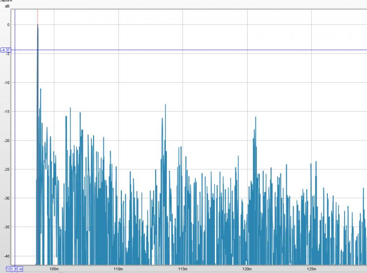

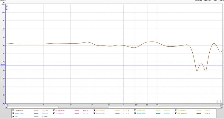

    horn og diskant er biradial hos meg og øvrige delinger er gjort med drivere som ikke rekker å beame før de kuttes, så plenty nok når både vegger og tak, men gulvet er rimelig godt absorbert, og det låter langt fra smudged, men det har nok mye med veggen bak å gjøre også, for det er store mellomrom mellom isolasjonsrullene og det som finner veien inn der kommer neppe sterkt tilbake.
    ja, kommer til å bygge 4 stk av disse. kommer garantert til å ta unna endel av dette (ubehandlet bortsett fra isolasjonsveggen bak).
    tydelig at det er litt mye liv her. den er langt ut i tid pga delay via prosessor.
    har også denne styggingen rundt 170 hz jeg er misfornøyd med, men for å få bukt med den må jeg gå mer drastisk til verks.
    er fornøyd med 82db @ 20 hz og cirka 0,4% thd da :)

    Skulle ikke forundre meg om den dippen på 170hz er sbir fra frontvegg. Dette kan jo løses med ved å muligens flytte frontene litt lenger ut fra frontvegg og bruke midbasskasser som står nær vegg og dele i 150-200hz området. Kan også løses med massiv absorpsjon slik jeg gjorde.

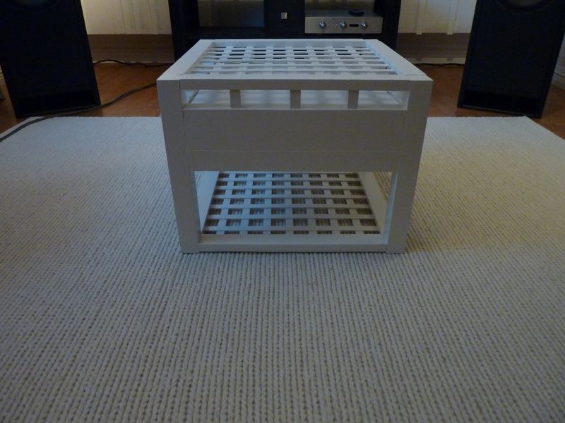

    tribute kvålsvoll mini-absorbent
    her er min blåkopi, nedskalert til 1x1m. :)
    lager først fire av disse for vegg, så to som nok blir endel større for tak. handler materialer og dill i morgen.
    er det lov å spørre hvor du kjøpte det hvite stoffet? (no pun intended).
    nå håper jeg det blir top notch ytelse her, mr kvålsvoll, hvis ikke får du høre det :)

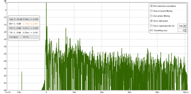

    Vis vedlegget 379109
    Vis vedlegget 379110
    82dB? Bytta til LS3/5A, nå?
    Jeg ville ventet med å studere altfor mye på dipper og feil før eventuell demping er på plass, det kan jo hende ting endrer seg.
    Biradial hornene har nok spredning som er veldig forskjellig fra mine horn, så her kommer det nok en del mere lyd i forskjellige retninger ja.
    Noe som også avsløres i ir-grafen din.

    Akustikkplater, slik som Rockfon, reflekterer også en del lyd.
    De virker godt til formålet, men hvis en skal ha null lyd tilbake, så blir det kanskje ikke bra nok.
    Og på samme vis så blir stoff/lerret foran absorbenter mere kritisk jo lenger ned i nivå det skal dempes.
    Liten digresjon, men det er visst slik at grunnen til at man bruker "wedge" formede steinullsabsorbenter i ekkofrie rom er at den brå overgangen i akustisk impedans mellom luft og en massiv, flat absorbent skaper en liten refleksjon, samme hvor absorberende materialet er. Wedge formen lager en mykere overgang i impedans, og eventuelle refleksjoner vil stort sett styres mot nabowedgen som sluker den siste lille resten av energi.
    Det stemmer nok, men så spørs det hva slags krav som stilles i et lytterom, det skal nemlig ikke være helt lyddødt.
    Høyttalerenes spredningmønster bestemmer hvordan refleksjoner fra flater i rommet virker.
    Slik var ir i Rom2 med F2 fronthøyttalerene, med nakne vegger og tak:
