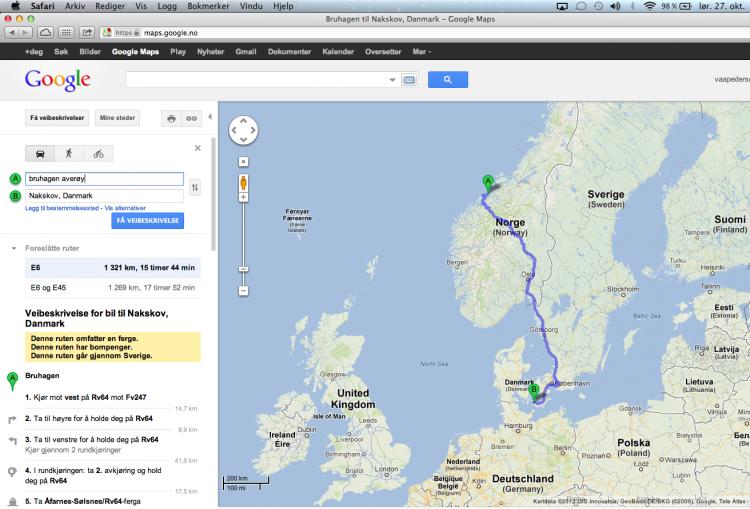

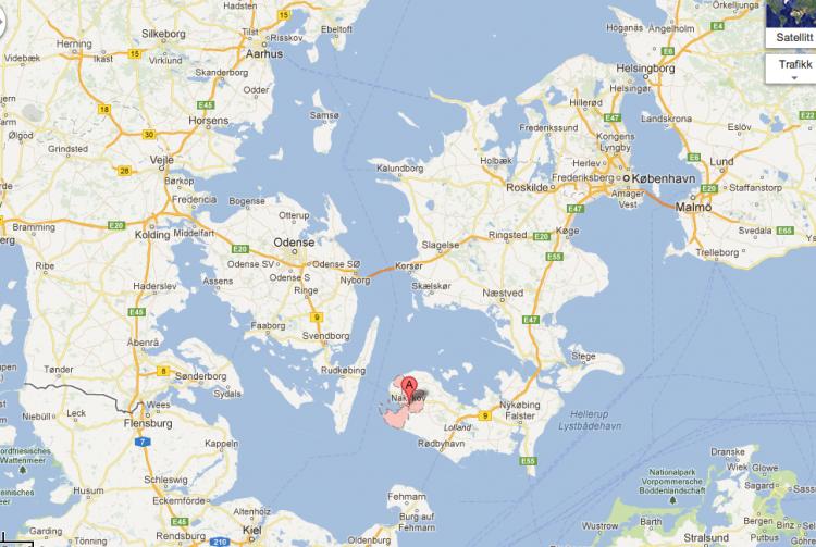

Det er langt fra Averøya til Nakskov på Lolland...
.. men jeg skulle ikke bli forbauset dersom de (etter mail eller telefon helst kanskje) kunne ha tipset deg om underleverandør av lagre, kanskje er det SKF fra Gamlestaden i Göteborg noen timer nord. Kan tilogmed hende at enten Ortofon eller SKF har et lager til deg klart til forsendelse.
Ethvert lager i en tonearm som lager lyd eller gir merkbar motstand på noen vinkler er defekt, så må byttes.
Noen fordeler skal man ha av å handle hifi laget av faktisk identifiserbare produsenter som ikke gjemmer seg bak et engelskklingende navn. Ortofon sentralt har vært veldig behjelpelige, rause og imøtekommende med meg de ganger jeg har hatt spørsmål iallefall, og jeg blir som sagt ikke forbauset om Ortofon eller SKF har et lager til deg.
