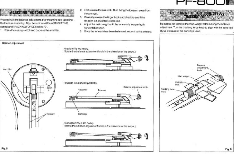

    Kjøpet av Rega ble ikke helt som planlagt. Yamaha PF800 er likevel på tur til meg. Denne har nylig fått nytt belte, og nylig oppsmurt lager.
    Hvis det jeg har lest på det store internett stemmer, så kan dette være en skikkelig god spiller.. Flaks for meg. :)
    Ser aldeles ikke mørkt på litt justering og fiksing før alt faller på plass.
    Så, noen spørsmål:

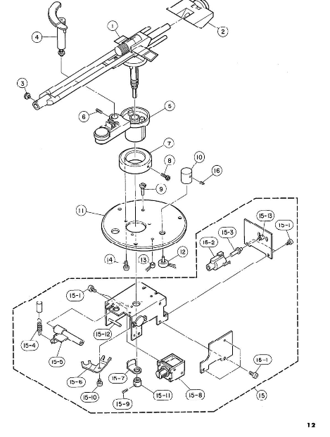

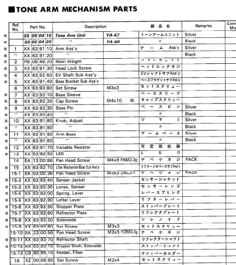

    Akkurat hvilken funksjon har den fjæren til armen, som har falt av? Vet noen kloke hoder her hvor jeg kan få tak i en ny?
    Ser Denon 103 får mye skryt. Kan denne passe godt i Yamahaen? Er det stor forskjell på 103 og 103R?
    Hvis dere mener 103 passer fint, blir jeg å prøve det. Da trenger jeg bare en OK riaa.. Forslag? :)
    Bare with me, er dere snille. :p Kommer sikkert mange flere spørsmål...

    Hei

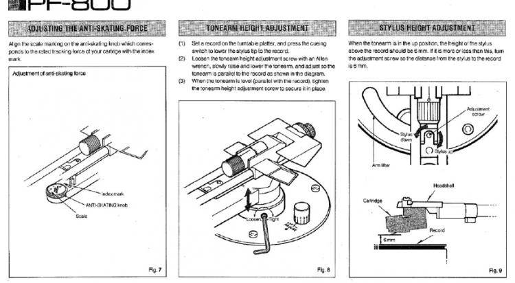

    Har ingen erfaring med denne armen, men det må vel være en evt fjær til antiskating som savnes?
    Da er det vel bare originalfjær som gjelder siden man knapt kan vite noe om hvilke egenskaper denne fjæren har. Å få tak i den kan vel bli en utfordring, men du kan kanskje leve uten antiskating?

    Da har jeg lært noe nytt i dag også. I følge selger skal fjæren være der, men han har ikke fisket den opp selv.
    Ser noen mener antiskating er veldig viktig, mens andre ikke bryr seg så hardt.
    Hvor kan jeg få kjøpt en helt plan plate for å sjekke hvor mye armen dras innover?
    Hvis denne innstillingen er helt på tryne, hvordan påvirker de lyd, pickup og plater?

    Fjæren som har hoppet av er ikke for antiskate, men den som presser arm ned mot plate. Dette justerer selger med pickup-vekt og lodd på arm. Vekta skulle jeg få med på kjøpte, så dette burde vel være ganske uproblematisk?

    Nå skjer det litt ting her. Fjæren som har hoppet av er ikke for antiskate, men den som

    Hei.
    Skal ikke påberope meg noen erfaring med Ortofon RMG armer, men her tror jeg faktisk det benyttes et lodd (inni loddet),
    som skrues frem og tilbake. Med skalaen satt til null, skyver man hovedloddet frem og tilbake for å oppnå balanse, før
    man skrur det indre loddet (i loddet) framover ved hjelp av den skalerte (bakre) delen - for å oppnå korrekt stifttrykk;
    1 -7 gram!
    Armen på Yamaha PF-800 får (sannsynligvis) tilført en kraft - foran vippepunktet - ved hjelp av en skrue (i chassiset) som
    ved å skrus nedover strammer en (rett spiral) fjær som tilfører stifttrykket. (Igjen blir det gjetting da jeg aldri har tatt denne
    mekanismen fra hverandre). Her har kanskje Valfy noe å bidra med.
    Om jeg har rett i denne antagelsen, minner prinsippet i Yamahaarmen mer om stifttrykkmekanismen man finner i armer som
    Fidelity Reseach FR-64/66 S/FX og Rega RB-300 (men ikke i Rega RB-250), men på disse sitter (sirkulær (klokketype) spiral)
    fjæren i det vertikale armlageret. Det gjør det mye enklere å flytte disse armene fra spiller til spiller. Skal man omplassere
    Yamahaarmen må man ta med hele armbasen - og mekanismen under.

    Når det gjeld denna manglende fjæra så vet itte je, men du får sjå sjøl.
    Ta no bilder om du kan.
    Illustrasjoner stjålet fra Vinylengine, derfor bare lavoppløst, med vilje. Du finner service og user manuals der.
    -J
