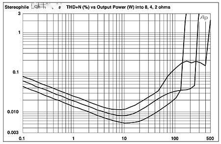

"Dobler i 4"? I følge Stereophiles målinger et godt stykke unna. Han målte den til 200 watt i 8 Ohm, en kanal og 250 i 4 Ohm, begge kanaler. Vanlig å underdrive effekten i 4 Ohm.
200 watt i 8 Ohm er jo bra, men hverken Krell 300 eller Hegel 160 har kjøleribber nok til langvarig "heavy duty".
Sikker på at det var 300iL? Har du link til testen? Har selv aldri klart å finne Stereophiles av 300iL, men har funnet på 300i.
(EDIT: Stereophile eller TAS (husker ikke i farta) sin test av 400xi antydet at det kunne være noe feil med testeksemplaret. Men har altså ikke funnet nevnte magasins test av 300iL).
Men du har sikkert rett i at den ikke dobler, jeg har jo ikke målt selv. Men det er ikke likt d’Agostino å oppgi feile tall.

En dobling av effekt i 4ohm er uansett bare mulig om man underopplyser effekten ved 8ohm.
La oss bruke data fra en kjent produsent som vet å ta seg betalt, som eksempel. Specs sier: 60W 8ohm / 120W 4ohm / 240W 2 ohm. Men om man betrakter målingene vil man straks se at disse verdiene er gitt under forskjellige betingelser. 240W 2ohm er oppgitt ved ca 0,2% vreng. I 8 og 4ohm ved samme vreng % vil trinnet yte ca 140W og 240W.
Er det svindel eller ville du vært glad du fikk litt effekt på kjøpet?

Dette fenomenet med ytelse mot 8 Ohm/4 Ohm er også, etter min mening, en tulleting som er oppstått for å 'måle p*kk' mot andre.
Ta en forsterker som kan avgi en effekt på 200 watt pr kanal mot 8 Ohm, og som dobler effekten til 400 watt mot 4 Ohm. Vel og bra. Men motsatt, om en tar utgpkt i 4 Ohm, så halverer den effekten mot 8 Ohm.
Ta så en annen forsterker som yter 200 watt mot 8 Ohm,og som yter 'kun' inntil 300 watt mot 4 Ohm. Motsatt vil denne, ved å ta utgpkt i 4 Ohm ikke halvere effekten til 150 watt mot 8 Ohm, men yte hele 200 watt.
Etter min mening er derfor disse watt/Ohm-argumentene litt meningsløse, og mer av en akademisk betydning, all den tid en ved å få seg nye ht neppe utnytter potensialet til å få ut fler watt til å spille høyere.
Vis vedlegget 581749
Det med watt viser viser iaf for meg at watt og produsenter er relativt, og Yamaha/Denon er gode på å gi opplysninger som -ser gode ut-.
McIntosh er reale der. De sørger for lik effekt enten en har 8- el 4 Ohm ht.
Mcintosh underopplyser de også. Viktigst for dem er å holde på denne max 0,005THD greia for transistortrinnene fra 250mW til rated.
Forøvrig er dataen over fra en produsent du har trykket til ditt hjerte. ;)
