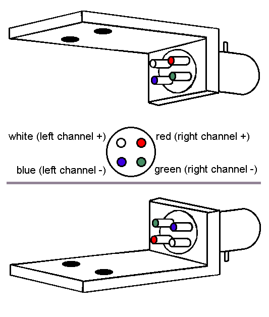

Hos meg er pu koblet slik:hvit og blå høyre side, hvit øverst og rød og grønn venstre side, rød øverst

Hvis du har koblet slik som på tegningen her over og du fremdeles har problemer, er det vel i aller høyeste grad grunn for reklamasjon. Men kanskje prøv å teste pickupen på en annen spiller for dobbel kontroll først, bare sånn for og være heeeeelt sikker ;).

Heisan, da ser det ut til at det skal ha vært koplet riktig, da er det ikke der feilen ligger!
