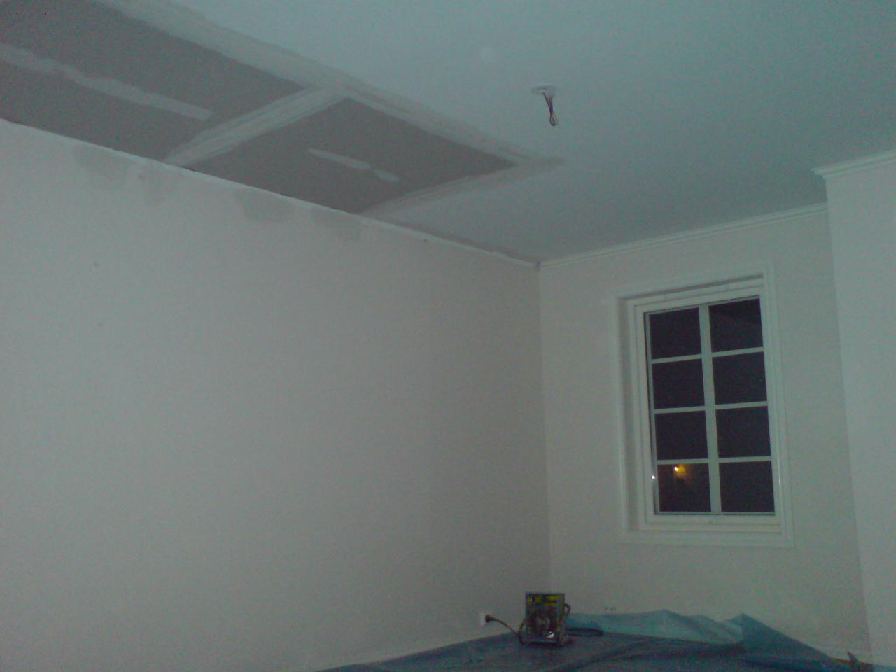

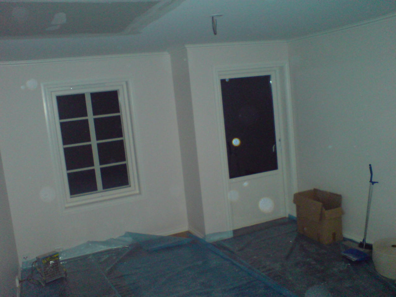

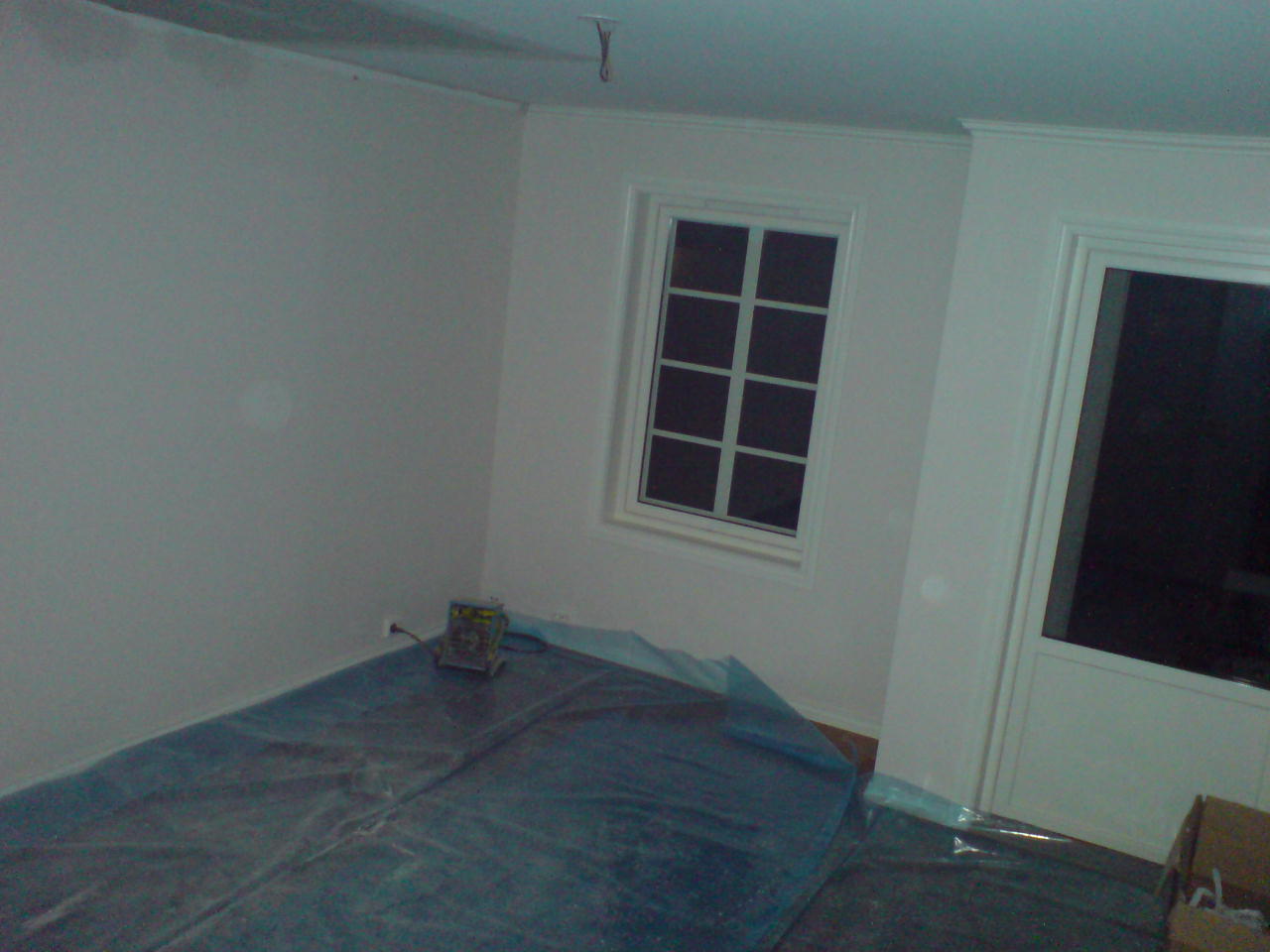

    Bilder for synsing coming up (ikke veldig bra kvalitet, men det er vel heller ikke poenget..)
    sett mot verandadør og vindu fra inngangsdør
    • 82.1 KB Visninger: 160

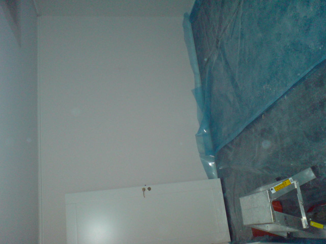

    ivar
    16.10.2004
    1.343
    mot inngangsdør
    (glemte rotering!)
    • 140.7 KB Visninger: 164

    Her er det ikke mye valg.
    Både vindusvegg og inngangsdør begrenser bruken som bakvegg.
    Jeg ville valgt langvegg.

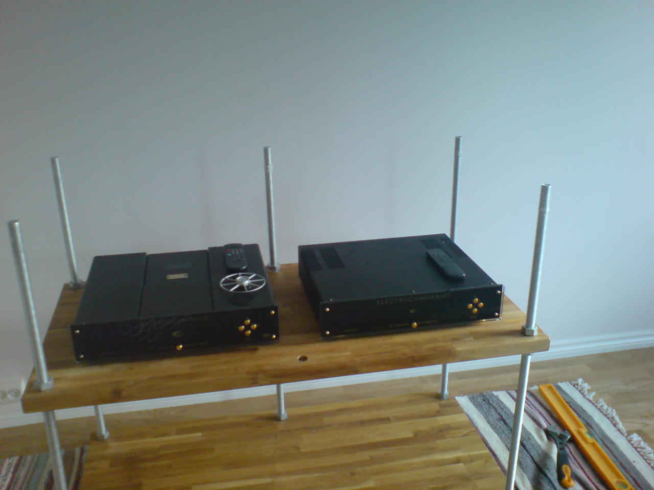

    Cd og spider på plass
    Fikk forøvrig problem med spidern, som beskrevet i en annen tråd (hjelp, haster osv). Får liksom ikke pressa den nye cone så langt ned som det trengs, dermed leses/spinnes det dårlig..
    Uansett, bilde

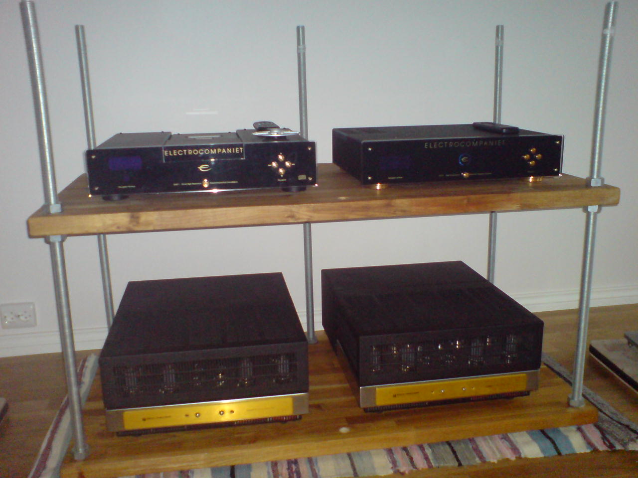

    pre må også på plass (ja, det blir vel en oppgradering på dette punktet)
