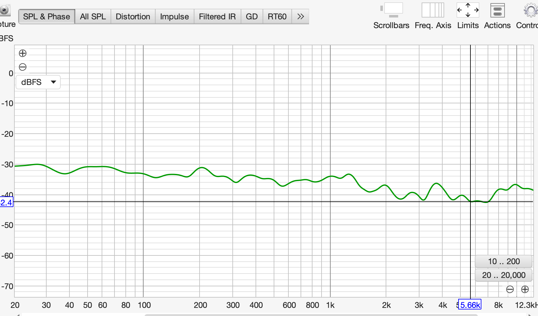

1/6 smoothing og et par små endringer i akustikkbehandlingen er gjort men ikke målt siden dette.

Vis vedlegget 1052604
Ja, det var jo riktignok ikke all verden. Hvis dette er helt uten annen korrigering så har du jo et veldig fint utgangspunkt :)
Av nysgjerrighet, hvordan så filtrene du la oppå ut?

Og der spurte du mer enn jeg kan svare gitt. Filtrene?
Jeg er superamatør på REW og har bare gjort målinger med enkleste mulige setup.
Hvis du tenker på settinger i Eversoloen, så gjorde jeg bare enkel EQ:

Nå er jeg på ingen måte ekspert på feltet, men med såpass aggressive filtre vil jeg anta at du straks møter på faseproblemer og ikke minst ringing med såpass smale filter.
Ville testet å redusere gain, feks /2 og se hvordan det låter..
Reaksjoner: vim
Det er nok riktig og det er helt sikkert ikke nødvendig å ta i så hardt, men det var første test av Eversolo A8 EQ. Får gi den en sjanse og tweake litt forsiktig. Kan kjøre lavere gain og heller gå litt mer presist til verks med flere og smalere korrigeringer også. Eller gjøre jobben i rommet. Jeg er gammel(modig) nok til å tenke at det alltid er best :)

Ikke tenk at du skal banke flatt, men å redusere. Gjør filtrene halvparten så store som du hadde tenkt. Ikke mål bare et punkt i SP, men ta flerpunkt målinger. Ellers enig om at fikse rommet er bedre enn EQ.

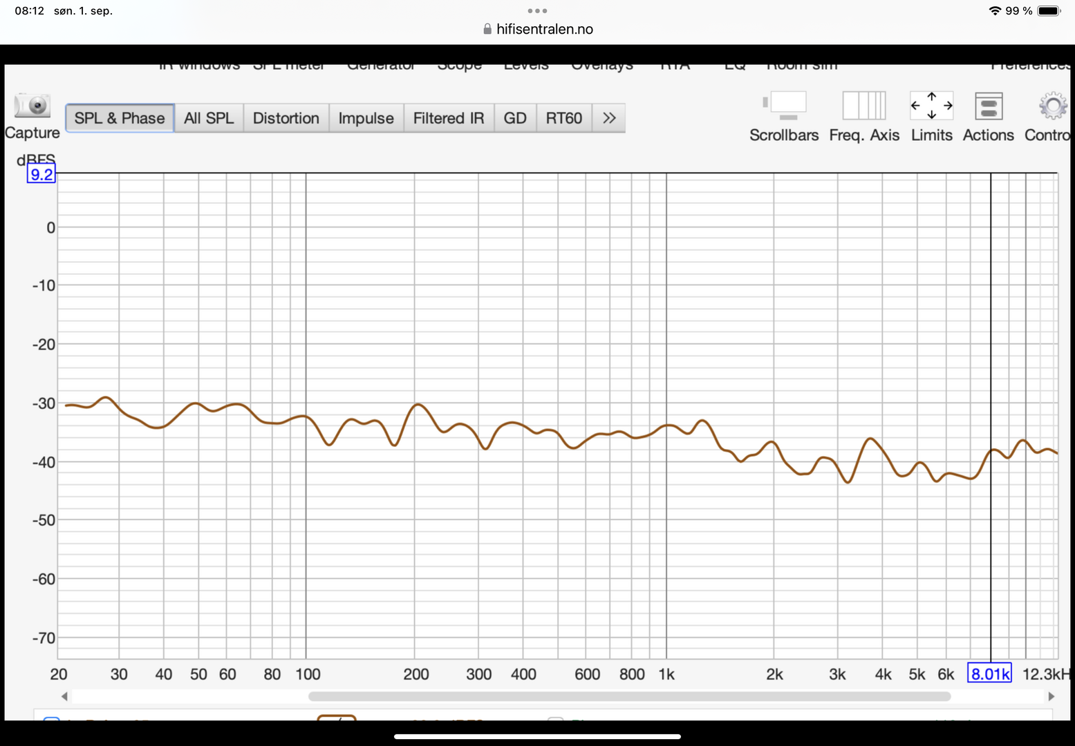

Prøver en annen tilnærming i kveld.
Enten en mer forsiktig korrigering basert på hva ingen glatting viser, eller en annen som jeg baserer på psykoakustisk glatting.
