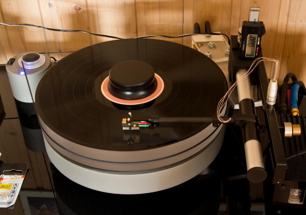

Bare ta vekk armen som er brukket, lag en adapterplate og sett hva som helst av arm på
Her er min 9c

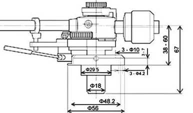

- Jelco SA-750DB - Nærmest den ideelle løsning for din situasjon. Armen er lett tilgjengelig,
..hyggelig priset og mye bedre enn det du er vant til.
Helt enig. Denne armen er totalt undervurdert p.g.a. sin lave pris. Vær oppmerksom på at armbasen eller "mounting collar" krever et hull på 30 mm.
