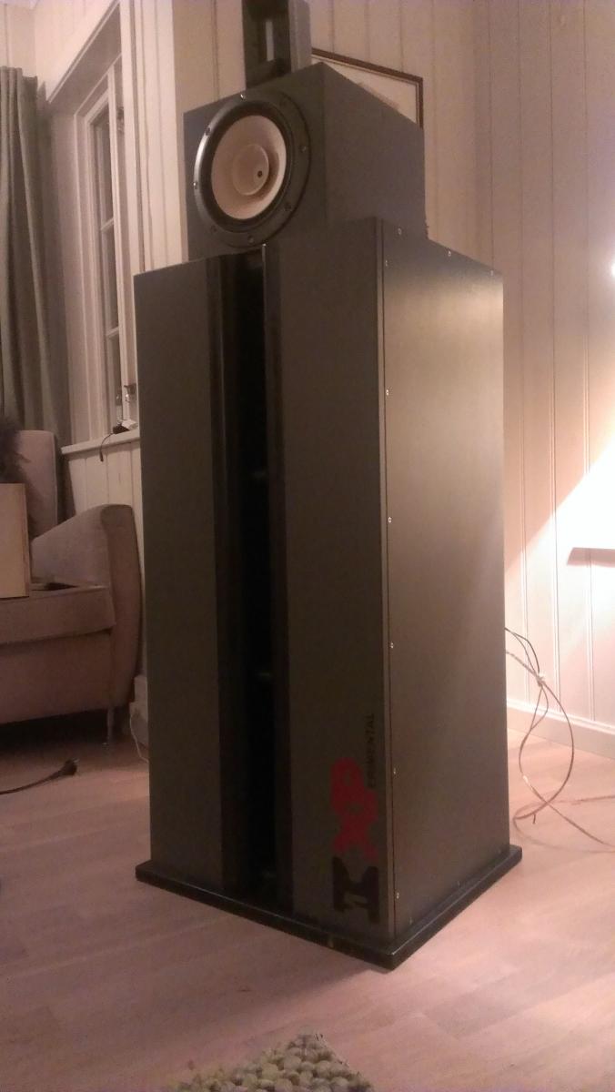

    Starter med å legge ut et par bilder av noe av det jeg har kikket på, bare for å vise hva jeg mener med kompakt.

    Et lite spørsmål: Er det systemet du har hørt et kompakt system?
    De beste hornsystemene jeg har eid og/eller hørt har en ting til felles og det er at de IKKE er kompakte, "size does matter" dessverre. Hva regner du forresten som kompakt? Er baffelbredde på 60cm innafor?

    Nei, det var absolutt ikke kompakt. Var hos Emokid frøet ble sådd... Jeg har full forståelse for at det blir noen kompromisser her, men det må være mulig å få noen av kvalitetene selv om. Jeg vil tippe at rundt Nagaoka (ølmage) er smertegrensen her i gården, litt pga plasseringsmuligheter o.l.

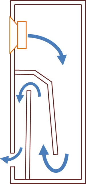

    This image is actually an inverted folded horn. You can tell as the throat is larger than near the port opening. A true Transmission Line enclosure is the same width 'vent' throughout. .

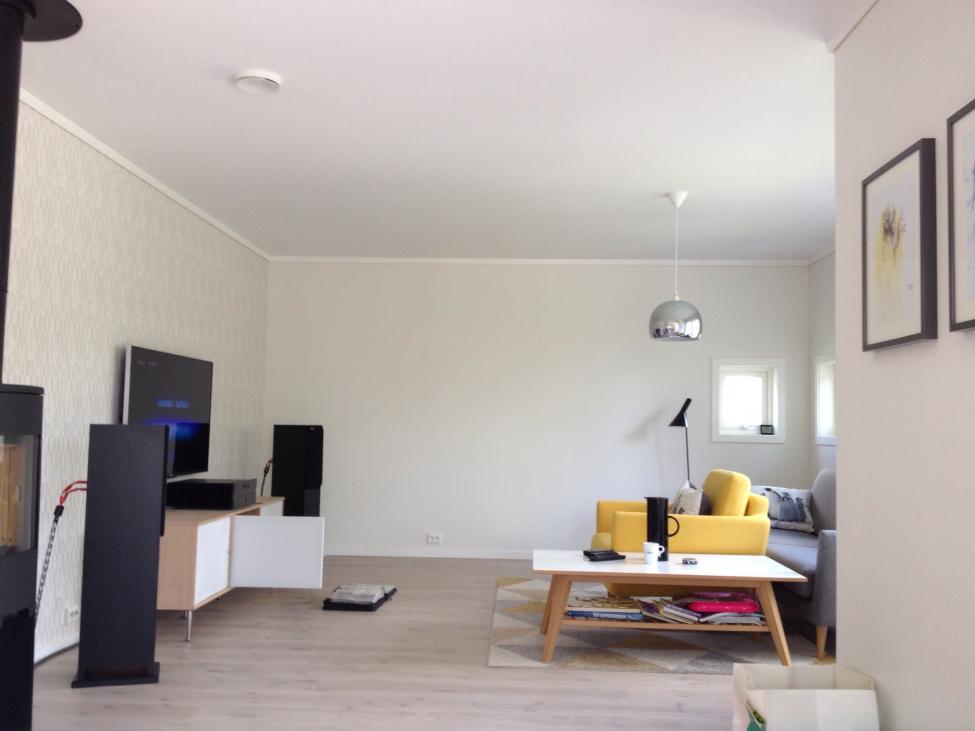

    Kan legge inn et bilde av stuedelen med noen mål for å gi en liten pekepinn.
    Fra vedovn og bort til hjørnet på anleggsveggen er målet 4,2 m og i lytterettning 4,3 m. ( Vegg til vegg)
    ProAc D28 står her med svak toe in og bygger på det meste 63 cm fra vegg. Om jeg må ha dypere høyttalere, men at de kan stå tettere inntil vegg, så går det bra.
    Høyden på de er 104 cm og maksbredde på 24,5 cm, så jeg har mer å gå på som fortsatt er "godkjent" av samboer.

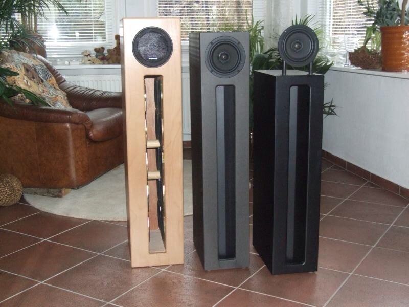

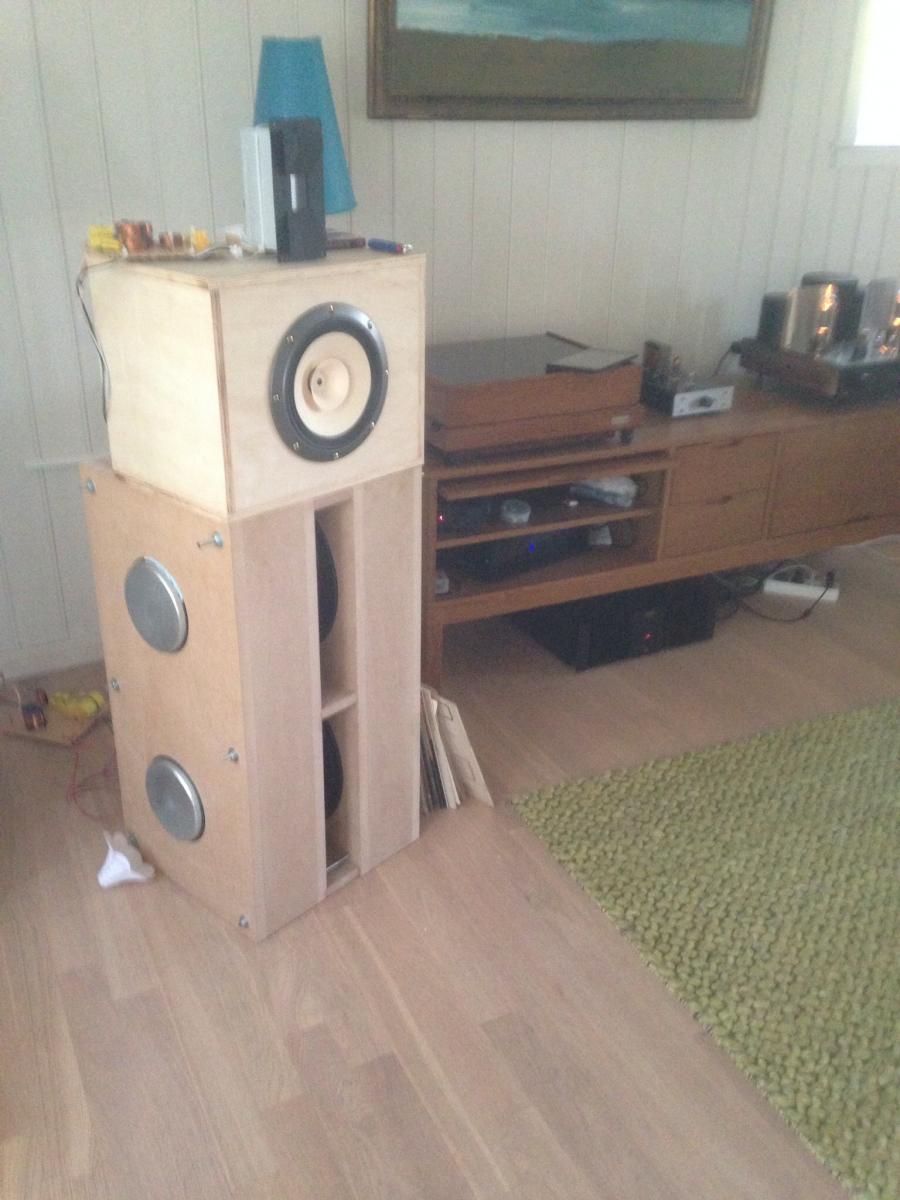

    En løsning med motspillende elementer i en "slot loaded open baffle" konfigurasjon er en lur måte å pakke sammen mange elementer for høyere følsomhet og mer headroom. En rekke andre fordeler er beskrevet her ved å søke på slob eller ripol.
    Bakdelen med slot loading er begrensningen oppover i frekvens grunnet resonans i sprekken avhengig av dybde. For eksempel vil du ikke benytte 12" i slob/ripol over 300hz, og du er da begrenset til en tradisjonell mellomtone eller fulltone videre oppover. Horn blir vanskelig, da tradisjonelle kompresjonsdrivere ikke vil deles så lavt i tillegg til at horn som lader under 600hz blir svææært
    Kombinasjon med 12" i slob/ripol og fostex har jeg prøvd, og det er en glimrende Kompakthøyttaler hvis en vet å sette grenser for seg selv
    les litt i min tråd rai rai. Det begynte med et ønske om å kombinere fulltone med dipol bass og endte opp med å fylle stua til randen med svære hornstack og kjøleskapbasser.

    Mitt råd til deg er å gi google en pause. Kom deg rundt å lytt til forskjellige systemer. Er en fantastisk flora på østlandet av hornsystemer og dipoler i alle størrelser. Ta en navlebeskuelse og finn ut av hva du har realistisk plass og betalingsvillighet til, og begynn å bygg noe som er relativt overkommelig rent teknisk.
    Få deg et digitalt delefilter med en eneste gang, og kjøp elementer og komponenter av en annerkjent og god kvalitet straks så du slipper å finne opp hjulet på nytt, og enkelt kan kvitte deg med delene hvis de ikke faller i smak.

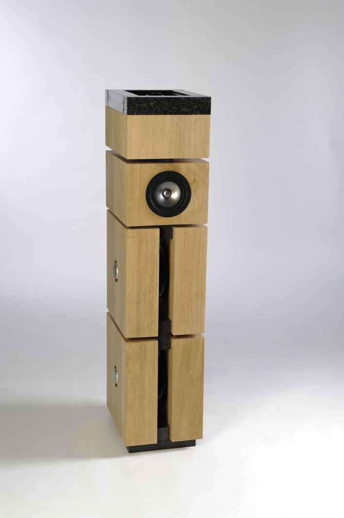

    jeg hadde 4x12" pr side i ripol konfigurasjon. Fotavtrykket var ikke mer enn 40x40cm. Minislobs fra Sluket med 6x12" pr side var noe bredere (50cm). Ripol med egnede elementer kan gi deg bass til 30hz med EQ og tilstrekkelig headroom for et mindre rom. Men hvis dypbass er hovedprioritet er ikke OB lösninger det mest plass-effektive
    Ripol prototyp med Fostex i aperiodisk kabinett
    Minislob med fostex i lukket kabinett
    Tøffe og kompakte saker, men ikke horn. Blæs under 50hz med et bredbåndselement fordrer bass-støtte, og da er baklada horn meningsløst imo.

    Så kommer det også spørsmål rundt konstruksjon rundt minislob...
    Hvordan vil dette løses best med tanke på delingsfrekvenser og hvilke problemer er det størst sannsynlighet for å møte på med et slikt oppsett?
    Er det noen som besitter minislobs/ripolløsninger her inne som har lyst til å vise frem/by på en lytt?:rolleyes:

    Har noen ventehorn jeg spiller på. JBL 2451 i 2332 contstant directvity horn. Kan deles ned mot 900 Hz og klarer seg egentlig uten superdiskant. Låter ekstremt bra ut fra forutsetningene. Det trenger ikke EQ og er trolig svært enkelt å få til i et passivt toveis system. hornet er kun 25 cm bredt og man kan f eks lage en Klipsch RF7 killer i et reflekskabinett med en eller to egnede 12 tommere.
    På bakgrunn av erfaring så vil en hornløsning fra mellomtone og hele veien opp være å foretrekke fremfor en fulltoneløsning i bakladet horn med mindre man går på med en kr 4000,- pluss pluss bånddiskant på toppen. Med 4000,- har du nesten betalt kompresjonsdrivern fra JBL.

    Og "for the record". Dette er noe LMC og grelv har fortalt meg i 4-5 år og det stemmer faktisk :)

    Notert!
    Skal sjekke ut ang. tipset ditt!;D
    Tråler litt info for tiden, og har sett noen skryter godt av Doxa også - så måtte lufte litt rundt dette også.
