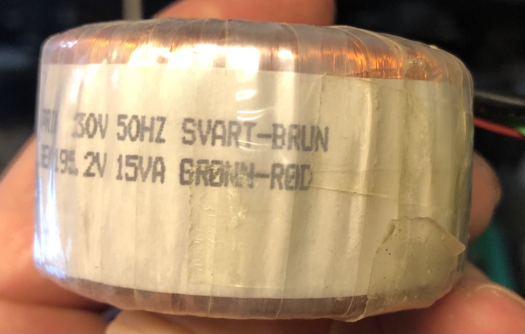

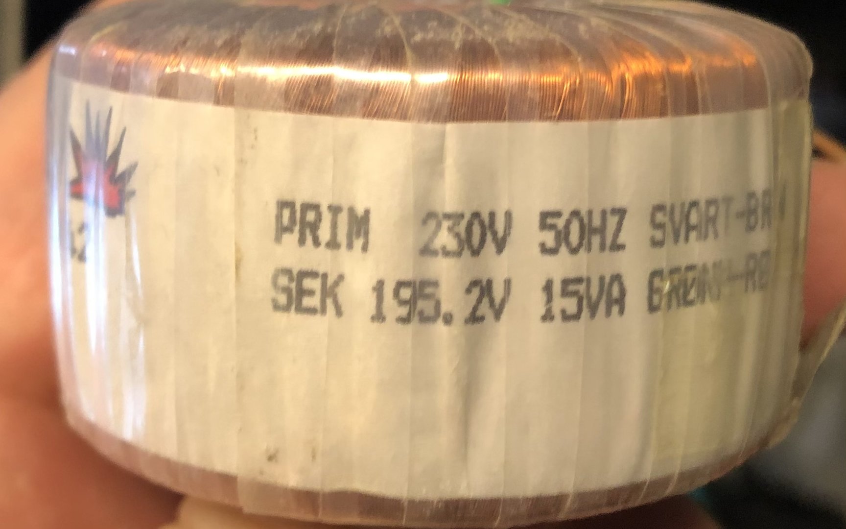

Den er fra en Tandberg båndopptaker. Skal ta bilde senere.
Skal brukes for å redusere spenning inn på en Thorens TD124 til ca 210 volt.
