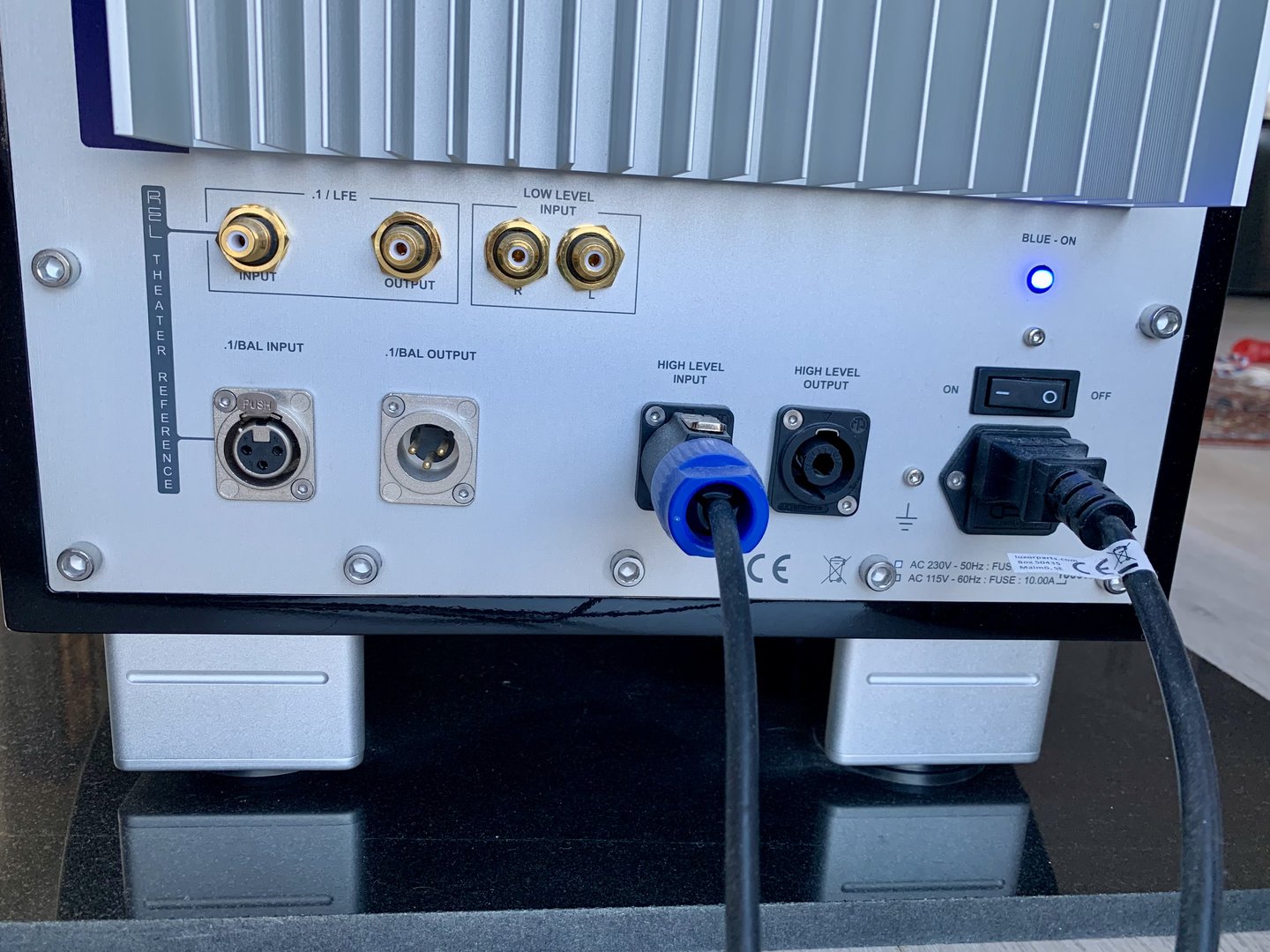

Jeg har en REL G2 sub i oppsettet mitt. Jeg benytter høynivå inngangen på subben.
Jeg skal nå benytte to separate oppsett på samme sub. På det andre oppsettet skal jeg benytte low level inngangen.
Vil subben automatisk koble opp mot hvilken forsterker jeg benytter, eller må jeg nappe ut ledningen på den forsterkeren som ikke benyttes?

Vis vedlegget 1031953
Ja. Det gjorde begge mine REL subber. Hi level ble brukt på stereo oppsettet. Lov level på hjemmekino😀

ja, du kan ta ut Neutrik når du bruker den til kino, men, se i manualen for med REL kan bruke begge samtidig, bildet viser ikke volume justering for LFE og høynivå så du kan enten bare la det være som det er eller justere volum ned på høynivå om du vil.

Trenger ikke ta ut Neutrik. Dette har jeg sjekket ut.
Kan begge amper være slått på samtidig, og RELen vil spille ut fra hvilken amp som spiller, slik at jeg lett kan veksle mellom oppsettene (og sammenligne hvordan det låter)?

Vet ikke oppsett, men høynivå er fra høyttaler terminaler, eller forsterkerens terminaler men jeg tror vel noen har en switch et sted. Uansett, med høynivå på høyttaler terminaler og LFE inn fra en annen forsterker er det ikke noe problem, se REL sin side.
Rel'en veksler ikke imellom noe, er begge kabler koblet til fungerer begge.....

Når jeg kjørte hi-level og low level samtidig, så var ved bruk av hjemmekino. LFE fra Receiver og hi level fra frontene. Ikke det hi level fra frontene var nødvendig, men jeg koblet ikke i fra når jeg vekslet mellom hjemmekino og stereo oppsett.

Jeg sendte samme spørsmålet til REL før jeg også la ut spørsmålet på HFS (jeg er en utålmodig jævel og regnet med det tok litt tid å få svar fra REL) 😊 Fikk svar nå:
Thank you for your interest in REL Acoustics.
We don't recommend using the high level connection and the low level connection at the same time as both these inputs use the same signal path and this can cause problems - Please see link below -
https://relsupport.zendesk.com/hc/e...d-Low-Level-circuits-be-used-at-the-same-time
If you do wish to do this then the safest way to do so without causing problems would be to only connect to the system you are using at the time and disconnect from the system that is not in use - This should be fine here and should prevent any issues.
I hope this helps, Please let me know if you have any problems or further questions.
De kom altså ikke til samme konklusjon som oss, og det kan derfor være greit å legge deres svar inn her i tilfelle noen senere skulle forville seg inn i tråden med samme spørsmål. Nå tror ikke jeg det gjør noe forskjell så lenge den ene ampen er avslått. Likevel lett å glemme, og det er jo ikke store bryet å bytte mellom koblingene (hos meg) 😊

Da beklager jeg. Jeg stilte samme spørsmålet når jeg lurte på dette. Husker ikke helt om det gikk til gjallahorn eller direkte til REL, men fikk altså motsatt svar.

I linken der sier de jo bare at hvis du kjører samme signal på begge, så kan du få for mye gain. Men det er jo ikke det som er ditt "problem"

Ser den, og det var derfor jeg skrev at jeg ikke tror dette er noe problem for meg når den som ikke er aktiv er avslått. Kunne vel forfulgt med spørsmål om det er noe problem med gain om den som ikke er aktiv kun er påslått eller står i standby (det er vel ikke signal ut fra ampen da 🤔). Men, med fare for å rote det til, fant jeg ut at det er like greit å nappe ut ledningen.

Hmm, ja, okay men det er ikke helt hva REL har fortalt oss før, er til og med på nettsiden med noe i rettning av " double gun" eller noe slikt, kanskje de tok det bort.

Subwoofer vil jo ikke få noe signal fra det oppsettet som ikke er i bruk, så personlig kan jeg ikke se at dette skal være problematisk.
