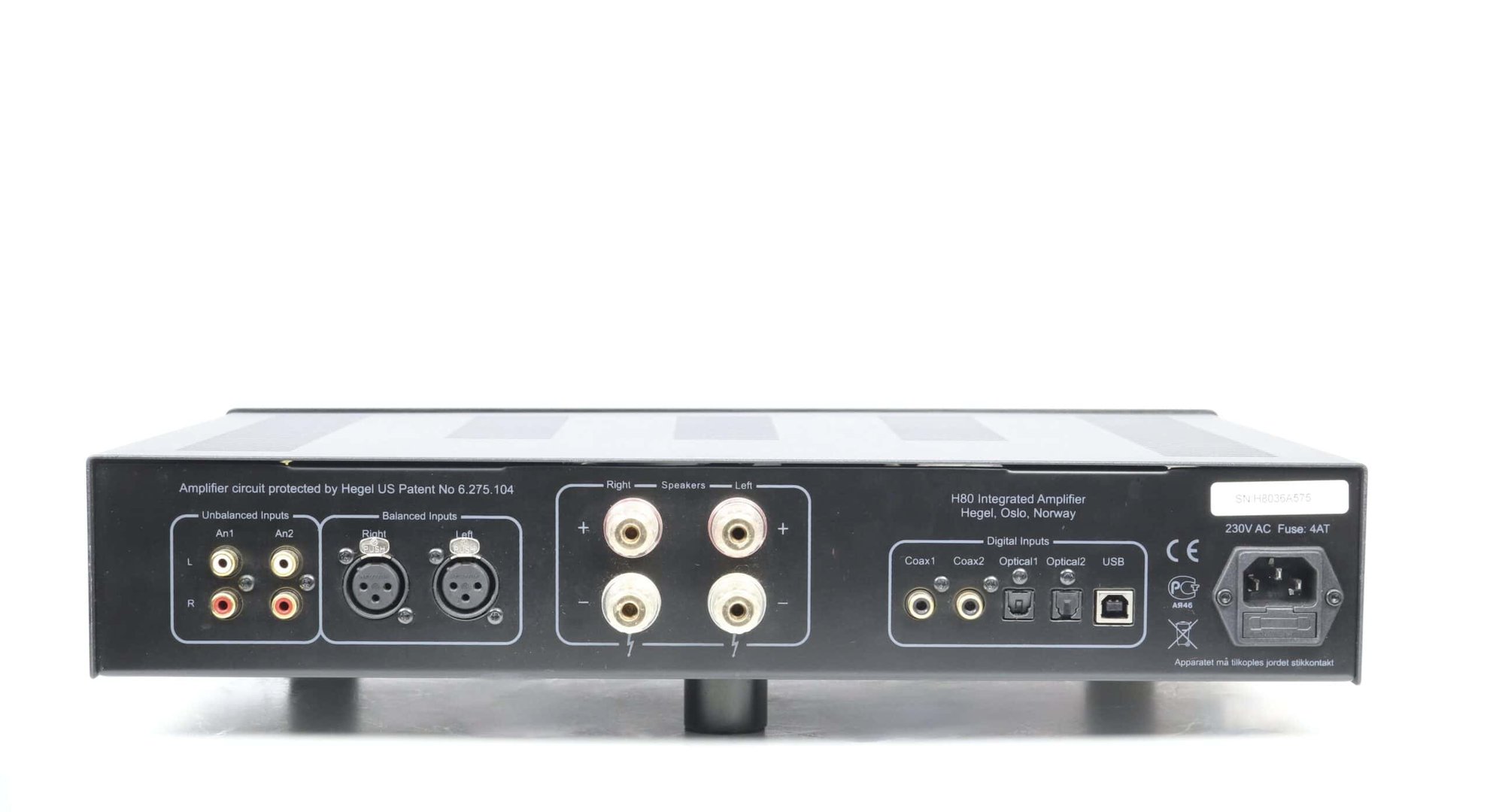

Har en Hegel H80 koblet opp mot Castle Knight 5. Fungerer fint sammen, men fikk en skummel tanke om det er mulig å legge til en SUB i dette oppsettet? Nyere H80 har en egen "Variable Line output"; men det er det ikke på min utgave. Kun noen analoge og digitale inputs (se bilder)

Må ha den nyeste ja, hadde sub på min gamle H80

Enkelt... finnes subber i alle prisklasser, former og farger som har høynivåinnganger.

Du kopler suben parallelt med høyttalerne.

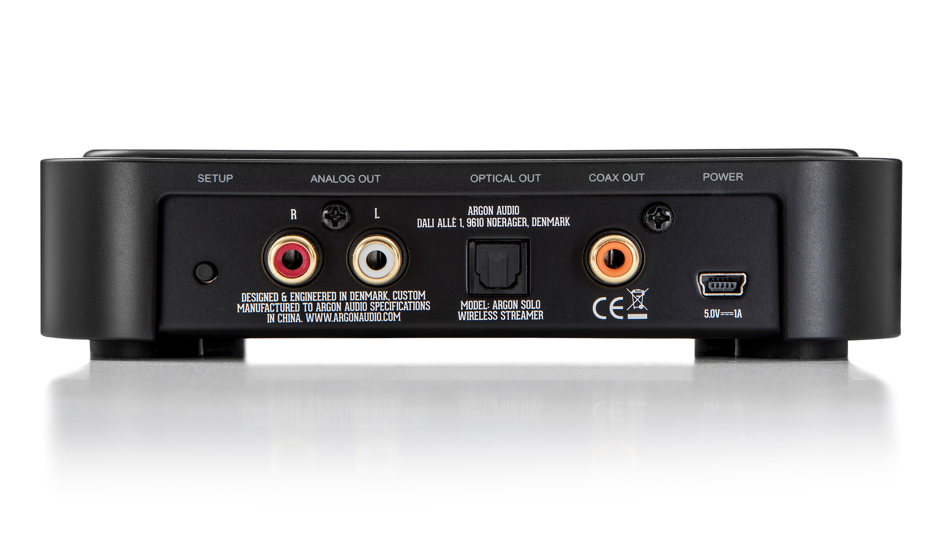

Spiller LP (med separat RIAA), CD (med DAC'en i Hegel H80), men mest Spotify via Argon Audio Solo streamer. Den har flere utganger. Jeg benytter coax til forsterker. Er det mulig å koble en aktiv SUB til streamer via RCA eller optisk utgang? Altså at forsterker og hovedhøyttalere fungerer som før, men at signal til SUB og de lavere frekvenser går fra streamer?

Du skaffer deg en sub med både høyttalerinngang (som kobles til med høyttalerkabel fra høyttaler-utgang på Hegelen din) og høyttalerutgang, som da kobles videre til høyttalere. Da har du delefilter i suben også.
Vis vedlegget 1189647
Ja. Men hvorfor skulle du ønske det når det enkleste og mest ryddige er å benytte en sub med høyttaleringang? Det er vel kjekkest å kunne benytte sub-en på alle lydkilder?

Kan denne være noe for deg roesok? Har en slik selv. Du tar signal fra høytalerutgangene som blir gjort om til rca signal i adapteren som går til sub.

Jeg har subbene nære høyttalerne og kjører en kort kabel fra høyttalerne til høynivå inngang på sub. Funker kanon!
