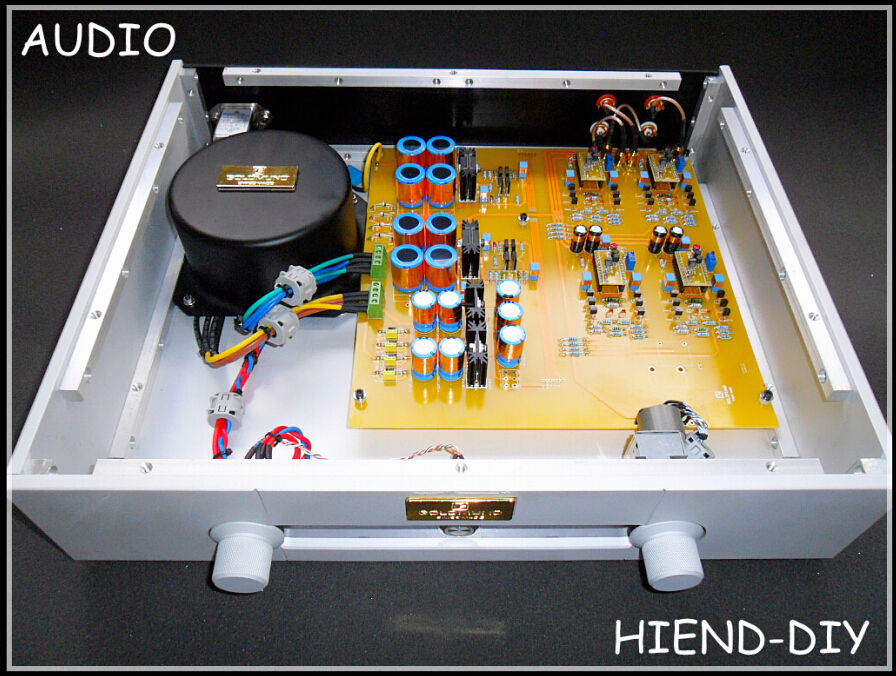

På bildet ser man at kondisene har fått en kappe med Cu-folie. Er dette kun pynt ala kabel-strømpe, eller har den en fysisk hensikt?
Er/bør kappen jordes?
Cu-tape fås rimelig hos Plantasjen (mot brunsnegler). Nei, jeg plages ikke av brunsnegler i stua ;-)

Sånn umidddelbart ser det ut til at det er elektrolyttene som har fått denne behandlingen. Disse har allerede en ytterkappe av aluminium rett under plasten. ersom det i det hele skulle ha noen effekt, så må i alle fall kobberfolien jordes, det ser ikke ut til å være tilfelle.Da havner nok også dette i kategorien lurium, eller UFO-logi...... Troen kan som kjent også flytte bjerge, så........

Det har nok ingen hensikt, men bare prøv.
Først bør du gjøre deg opp en mening om det er noe problem av noe slag slik forsterkeren er i dag.
Så sjekker du om det er null spenning mellom chassis / jord og den folien du har tenkt å jorde.
For mange år siden gjorde jeg noe tilsvarende i min forsterker som hadde høyere brum nivå enn jeg likte.
Kobberfolie rundt kondensatorene og til jord.
Absolutt ingen forskjell.
Eliminering av diverse ground loops reduserte brum til minimum / akseptabelt nivå.
