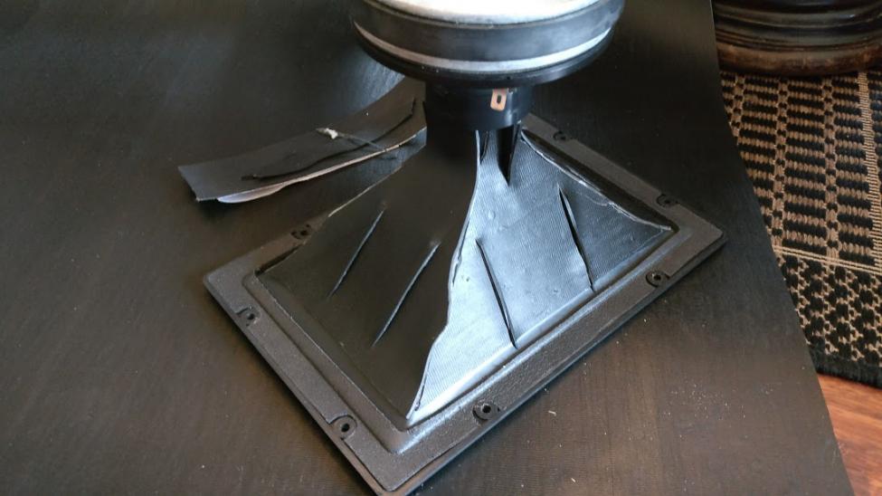

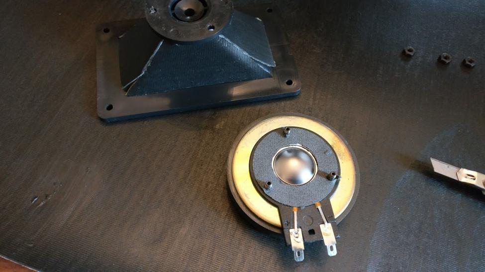

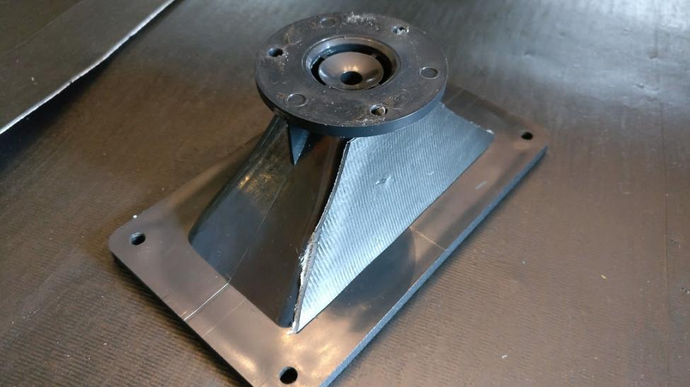

    Fant et par bilder fra da jeg dempa hornene på mine forhenværende RF52...
    Brukte TackIt, og synes det gav en ønsket effekt på en litt hissig topp...
    Ble litt inspirert av deg idag.
    Var en tur på biltema for å kjøpe pakningsark til diskanthornene. Ti diskantene kom uten pakning og de gamle pakningene var limt fast til poly driverene, så løsningen ble å feste en tapetkniv på en passer for å skjære ut runde pakninger.
    Mens jeg gikk rundt å surret på Biltema, fant jeg en fin bitumenplate som jeg kunne dempe hornet med i samme slengen.
    Dempepapp, bitumen - Lyddemping Dempepapp, bitumen - Biltema
    Endte med å klistre bitumen på både diskant og mellomtonehorn.
    Vis vedlegget 458431
    Vis vedlegget 458432
    Vis vedlegget 458433
    Sitter nå å lytter til en høyttaler med dempede horn og en uten demping, dette gav tydelig forandring både ved knoketest inni hornet og på musikk.
    Til å begynne med hørtes den udempede høyttaleren mest imponerende ut, men etter hvert hører jeg at den høyttaleren med dempede horn låter klarere eller mer detaljert.
    Bitumen er en billig og enkel mod, så jeg anbefaler alle å prøve og se om de liker det. :)

    Det holder nok i massevis med en plate til kr 69, så da slipper du enda rimligere unna. ;)
    Det er absolutt verdt ett forsøk. Liker du det ikke, er det jo bare å rive dem av igjen. :)

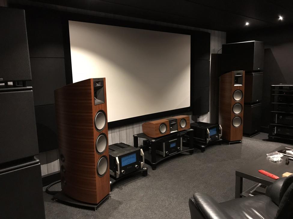

    Noen flere med lytteerfaring på Klipsch sine The Sixes ? Går og tenker hardt på disse for og ha i stuen, men er det evt andre høyttalere man bør se på først? RP-160 ?
    Fordelen med dem på papiret for min del er jo at jeg ikke har forsterker fra før. Kan koble opp blåtann når jeg holder på med andre ting i huset når man ikke sitter i sweetspot og at man kan koble til tv, sub og lp-spiller som også blir innkjøpt.
    Nå er det jo kommet integrerte forsterkere som har samme mulighetene til en hyggelig pris, noe som gjør andre rimelige bokhøyttalere vil havne på ca samme pakkepris så da er jo spørsmålet om hva får man mest for pengene? Har kun hørt på Sixes i et stort lokal og fikk positiv førsteinntrykk.
    Kom med innspill og erfaring :)

    yngvejos
    10.09.2010
    1.990
    1.392
    Gjorde en liten tabbe da jeg skulle montere pakning mellom membran og horn på den andre høyttaleren. Jeg presterte å miste membranen i gulvet med brudd i kablene frem til spolen som resultat. Jeg får kontakt ved å presse på lederen, men greier ikke å se bruddet. Misstenker at det ligger under der membranen er limt, så det blir vanskelig å fikse.
    Endte med å montere poly membranen og bestille en ny Ti membran fra simply speakers. ;)
    Overgangen fra Ti til poly var kjedelig. Til å begynne med måtte jeg bort og legge øret inntil hornet for å høre om den spilte. Nå forstår jeg virkelig hvorfor folk klager på polymer. :p
    Må korrigere meg selv litt. Ny Ti diskant er montert og da oppdaget jeg at jeg hadde koblet poly diskanten i motfase (disse har omvendt polaritet ift Ti), så det er ikke rart at det ble stor forskjell.
    Høhttalerene høres veldig bra ut nå med Ti diskanter og dempede horn. Jeg velger å nyte det en stund og leve med placeboeffekten før jeg tør å måle. :p
