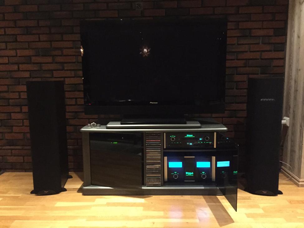

    Da har jeg endelig fått finger'n ut og koblet opp litt godlyd i stua. Tester foreløpig McIntosh MC252 og MCD500 på RF-3. MCD500 brukes som forforsterker med AppleTV tilkoblet via den ene digitale inngangen. Førsteinntrykket er bra og jeg har en helt annen lyd enn i min forrige stue. Der var plasseringen av anlegg kontra lytteposisjon håpløs, så det skulle vel bare mangle at det har blitt bedre :)

    Fordeler med Ayon er at det er en integrert, men hjemmekino bypass. Viktig for meg med tanke å filmtitting. Slipper å koble om. En boks. Autobias.
    Det andre settet med 6550 rør er helt ukjent, men får mye gode tilbakemeldinger. Lav pris i forhold til nypris, om det kan være en indikasjon på kvalitet...
    Samme pris som Ayon forsterkeren og med autobias.
    Mindga 805 er også ukjent for min del, men den får også mye gode tilbakemeldinger. Denne er gjennomgått og sjekket av en aktiv person her på forumet. Og et hett tips på at den skal passe godt til Belle. dyreste ampen da jeg må til med en forforsterker også. Ikke autobias om jeg forstår testene riktig. blir 3 bokser totalt.
    Uansett, så blir det en spennende jul og nyttår.
    EC er faktisk noe jeg har tenkt på selv, om Aw180 med en rør pre hadde jo vert flott. Men det koster.

    Har i vertfall funnet ut at Belle blir stående her. til jeg får utforsket litt rundt de. Har mange muligheter videre på den, med tanke på bytting av drivere, horn, diskant, aktiv deling osv osv...
