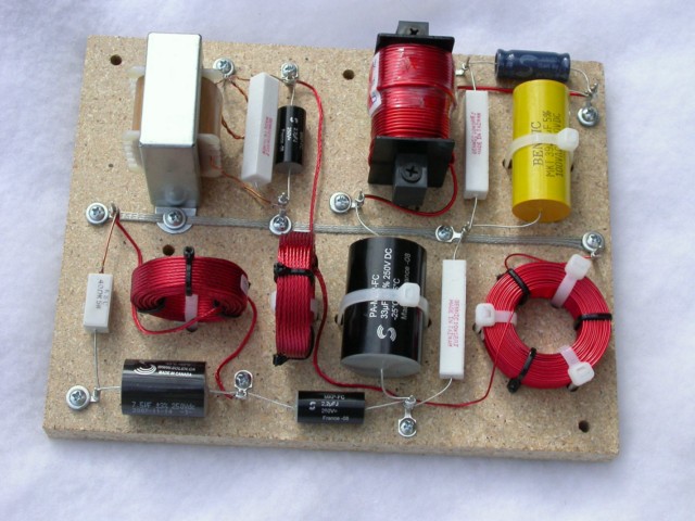

    Veien videre blir å skifte ut internkablingen. Er det noen som har forsøkt sølvskinner på Heritage-høyttalere? Jeg har kjøpt sølvskinner som jeg tenkte jeg skulle prøve utvendig først. Om dette låter bra, så forsøker jeg innvendig også. Men å få tilgang til kassa innvendig blir ikke helt enkelt, da basselement og slaven virker å være limt. Jeg får skrudd av de andre elementene og delefilteret, men har ikke så mye albuerom og kommer ikke slik til at jeg får dyttet ut bassene. Noen tips?
    Samtidig mailer jeg med Al Klappenberger om å bytte ut delefilterne med hans spesialtilpassede type for Forte 1: http://forums.klipsch.com/forums/t/120300.aspx?PageIndex=1

    http://s103.photobucket.com/albums/m154/JanR66/Delefilter/
    Litt av stæsjet som ble brukt i filtrene mine. Int.kabling var vel noe 3mm "four niners silver" som Erland hadde til overs :)
    Original Forte II filter til høyre.
    Fikk akkurat plass til filtrene i kassa, godt det var 15" bak 8)
    /jan

    Litt forskjell på de to filterne, ja. Du brukte den orginale autotrafoen på det nye filteret også?
    Skruene går fint ut, men elementene sitter som sagt dønn fast. Skal se om jeg får jekket dem ut på en eller annen måte.
    Jepp, flyttet bare over autotrafo. Lurte på å kjøpe nye men litt bortkastet fant jeg ut :)

    Lytting avsluttet og flatsølvet solgt igjen ;) Har tidligere testet flatsølv på min Heil AMT ht (riktignok litt større tverrsnitt), men til tross for hornhøyttalere og en bedre preamp, så endres ikke min oppfattning av flatsølvkabler i oppsettet, dvs bra trøkk i bunnoktavene, men med avdempet mellomtone og en avrundet diskant. Dette i direkte sammenligning med mine VdH CS-122, så inntil videre brukes disse fortreffelige hybridkablene som gir en åpnere mellomtone og en luftigere diskantgjengivelse, samtidig som basstrøkket ivaretas. Har for hånden VdH Magnum Hybrid-kabler som skal testes etterhvert. Stort sett samme kabel som CS-122, men med større tverrsnitt. Om det skulle ha noe å si for en laveffekts SET-amp, da...

    A
    aair
    Det skjer ikke så mye på tweakesiden for tiden, da jeg synes at dette låter meget bra så langt. Ved bytte av membraner så forsvant ankepunktene jeg hadde til Forte I. Jeg synes at de lydmessige forskjellene mellom nye og gamle menbraner blir mer og mer tydlig. Kan derfor trygt anbefale deg å kjøpe nye mebraner.
    Jeg hadde store planer for mine Forte I, men nå har drømmehøyttalerne dukket opp og dette tilbudet klarer jeg bare ikke å si nei til. Skulle gjerne ha beholdt begge høyttalerparene, men dette har jeg dessverre ikke plass til i leiligheten. Forte'ne legges derfor ut for salg etterhvert. Om det er andre som tweaker sine Forte'r, så er det bare å fortsette tråden ;)
