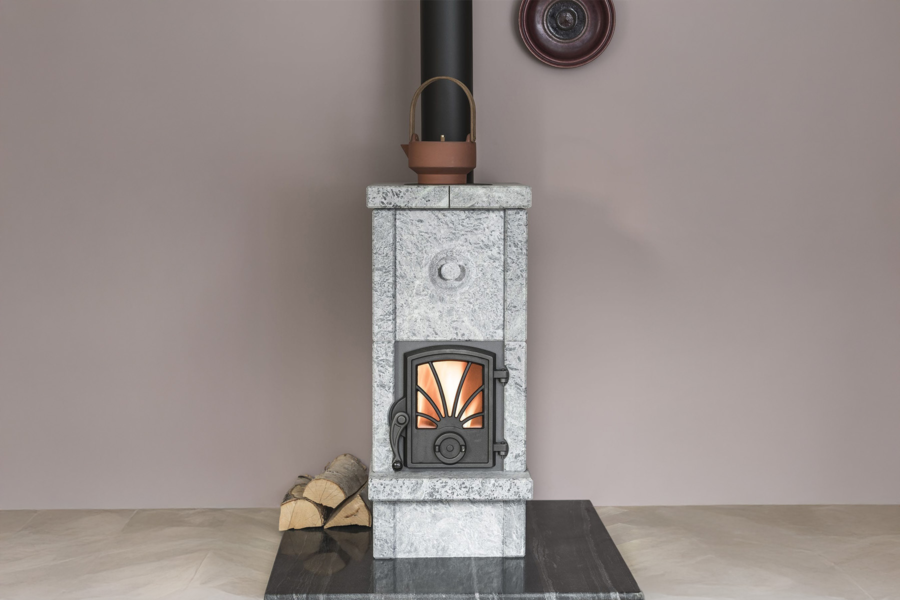

Jeg hadde en Otta 102 i en kjellerstue på ca 30kvm for endel år siden. En fin ovn, tok litt tid før varmen kom, men til gjengjeld så varte den lenge. 2-3t med fyring på eftan, så var den varm til morgenen etter. Rein steinovn, ikke noe "steinkledd" stålovn.
Koster vel i området rundt 30'

Takk for tipset. Lekker ovn.
Jeg lurer på dette med virkningsgrad, denne er på 80%, andre ligger på rundt 82%. Betyr disse to prosentene mye?
