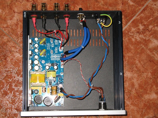

Skal kople noen klasse-D moduler. Strøm og høyttalerkoplinger er greit, men hva trenger jeg å kople her egentlig?

Jeg skal
slå den av og på med hovedstrømbryter og skal egentlig bare ha signal inn til den. Er pin 10 og 12 nok, eller bør skjermen festes på "Negative"?

Ok, men er ikk 11 og 13 bare skjermen som skal festes? Jeg har festet skjermen i RCA-socket bak på ampen, men noen sier det er lurt å ikke feste den i moduler?

Det ser ud til at jeg har sagt noget forkert, du skal forbinde stel fra kilden til henholdsvis 11 og 13 og så trække en ledning til 8-eller 9 eller stjerne-stel ellers vil den brumme. Og du bør isolerer indgangsbøsningerne.

Der er brugt isolerede bøsninger , stel fra kilden til pin 11 og 13 som igen ser ud til at være forbundet til 8-9 forstærkerens GND, sagen skulle være klar.

Mine "bøssinger" er også isolert fra Chassis. Jeg har funnet en løsning på sakene og jeg skal få loddet og testet i morgen aften.
Tar skjemen på 11 og 13 og input på 10 og 12.

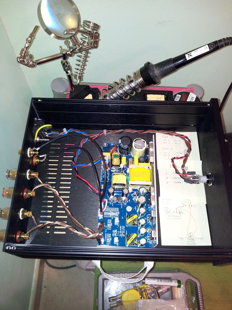

Jeg ser at jeg må få skjermen på RCA jordet. Kan jeg da ta en av "Secondary Side Ground" og jorde mot kabinett og så vil det gjøre jobben, eller må jeg gjorde alle tre? (3, 8 og 9)
Eller kan jeg droppe jord til modulen.

Ja, den støyer, men tar jeg kontakt fra rca-skjerm til kabinett er den støyfri. Spiller meget bra ellers.

muligvis er her secondary gnd samme som signal gnd , da kan bare prøve deg fram , jord chassi platen enten gjennom rca gnd , eller prøv og og bare hente en egen jord fra for eksempel pin 3 som skal være samme som 8 og 9 . Bruk den som støyer minst ,
