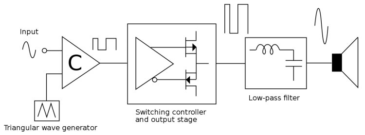

    IKKE digital??
    Vis vedlegget 545254
    Nei, analogt tvers igjennom. Signalet digitaliseres ikke på noe punkt i den viste kjeden, det konverteres bare mellom to analoge representasjoner. Den ene er den typiske bølgeformen hvor signalverdien er gitt av amplituden, den andre er en pulsbreddemodulert utgave hvor signalverdien er gitt av bredden på pulsene. Tenk AM og FM radio. Ingen av delene er digitale, men den ene er amplitudemodulert, den andre frekvensmodulert med en fast amplitude på bærebølgen.
    Ting blir først digitalt når signalverdien samples på bestemte tidspunkter og verdien ved hvert tidspunkt representeres som et antall binære sifre. F eks kan signalet samples 96000 ganger i sekundet og den målte verdien i hvert punkt representeres i 24 bits, hver av dem enten null eller en. Det skjer ikke noe sted på bildet.
    Ja, er enig i det. Fortsatt er det en firkantpuls med variert amplitude og frekvens som skal filtreres til analog audio.
    Ser faktisk ut som en kl A/B forsterker inni utgangstrinnet også :p

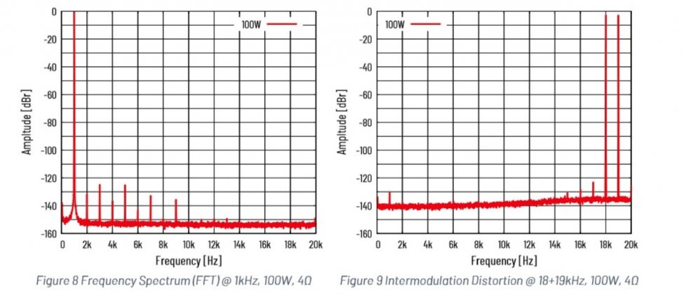

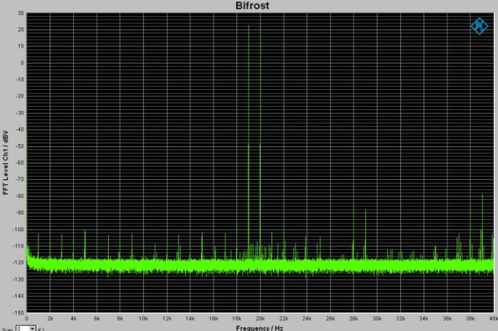

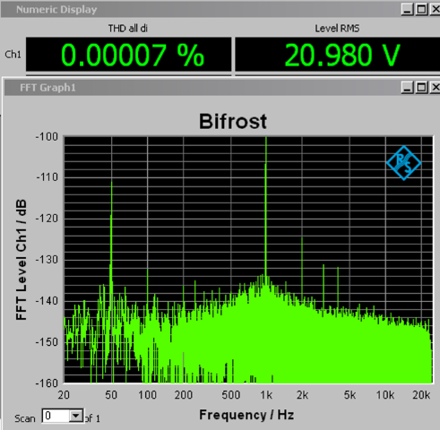

    Skjønner at du ikke synes at det er fruktbart da du driver begrepsonani...la oss bare si at det den som leverer best spec låter best!! Selvom det er ingen eller to i hele verden som kan høre forskjell er det uvesentlig for denne hypotesen.
    Å si "låter likt" er ugyldig fordi jeg ville at man skulle velge den ene eller den andre.
    Jaha. Her er forvrengning ved hhv 1 kHz og 19+20 kHz av state of the art klasse D, Eigentakt 1ET400A:
    https://www.purifi-audio.com/eigentakt/
    Her er de samme grafene for state of the art klasse AB, i all beskjedenhet seneste prototyp av Armands og min egen Bifrôst 100-watter:
    Legg merke til at toppene på den andre målingen ligger ved +23 dB for Bifrôst, så man kan flytte resten av grafen ned med 23 dB for å gjøre den sammenlignbar. For alle praktiske forhold er disse målingene like gode. Kanskje vi har litt bedre graf ved 1 kHz, mens Eigentakt er litt bedre ved 19+20 kHz. Det er en konsekvens av hvilke motstandsverdier man bruker på ett bestemt sted i feedback-kretsen (som jeg tror er ganske lik i disse to) og har ingen ting med forsterkerklasse for utgangstrinnet å gjøre. Vi har også lavere støy enn Eigentakt, men igjen er det en funksjon av valg som er gjort i hvordan tingen styres (gainstruktur), ikke noe som kommer an på forsterkerklasse for utgangstrinnet.
    Hva "låter best" når det hverken er mulig å høre eller måle forskjell, da?
    De gjenstående forskjellene er sånt som effektivitet og behov for kjøling, og hvor stor båndbredde man har over audiobåndet. Eigentakt går til 60 kHz, mens vi valgte 100 kHz som cutoff. Det er et designvalg, men det er lettere å få stor båndbredde i klasse AB enn i klasse D. Derimot er klasse D mer energieffektiv og greier seg med mindre kjøleflenser. Velg selv: Behøver du ultrasonisk båndbredde eller mye effekt i en kompakt pakke?
    For ordens skyld: Gitt at Eigentakt nå finnes kommer vi til å forbedre ytelsene litt mer i Bifrôst. Så langt har benchmarks vi har siktet på vært Benchmark AHB2 (klasse A+AB/H), Halcro DM88/Eclipse (klasse AB) og Hypex NCore NC400 (klasse D), men nå kommer det enda en klasse D-forsterker og kiler seg inn på topp tre-listen. Vi har tenkt å slå røkla ved effekter på ca 100 W, uavhengig av forsterkerklasse.

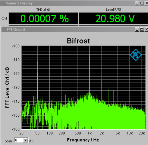

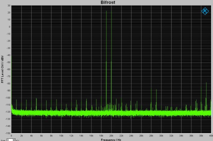

    Vis vedlegget 545290
    Vis vedlegget 545291 Vis vedlegget 545292

    Det er ikke offentliggjort noen pris på Eigentakt 1ET400A. Den blir ikke solgt til DIY-markedet, men kommer til å dukke opp i top of the line-forsterkere fra de store merkene. Først ut blir en ny toppmodell fra NAD, etter hva jeg forstår. Den kommer ikke til å bli helt billig. Deretter kommer vel teknologien til å dukke opp i mer moderat prisklasse etterhvert.
    https://nadelectronics.com/nad-electronics-and-purifi-audio-announce-cooperation-agreement/
    Som kjent er de forsterkerklassene vi diskuterer kun en klassifisering av utgangstrinnet. Styringssløyfen for Bifrôst undertrykker støy og forvrengning fra utgangstrinnet så mye at ingen ting av det som vises på grafene kommer derfra. Støy og forvrengning fra utgangstrinnet ligger nedenfor -130 dB. Sånn sett er det knekkende likegyldig hvilken klasse utgangstrinnet har. Alt som vises på grafene kommer fra inngangsbufferen og drivertrinnet, måleinstrumentet og signalkilden. På dette nivået er videre forbedring mest et spørsmål om å finne optimal kombinasjon av gain og impedans for inngangsbufferen for å få ønsket tradeoff mellom støy og forvrengning der. Inngangsbufferen går i klasse A uansett. Jeg har ingen grunn til å tro det er så veldig annerledes for Eigentakt.
    Jeg ser ikke poenget med «hvilken side man står på». Heie på laget kan du gjøre på fotballtribunen.
    Vel, tråden heter "Kl AB vs kl D", nærmere fotballkamp kommer man vel ikke i HiFi verden! Spørsmålet er vel heller: Hva gjør du inne i denne tråden hvis du ikke ser poenget med den? Jeg heier på begge lagene, men innerst inne har jeg litt mer tro på det ene ;-)
