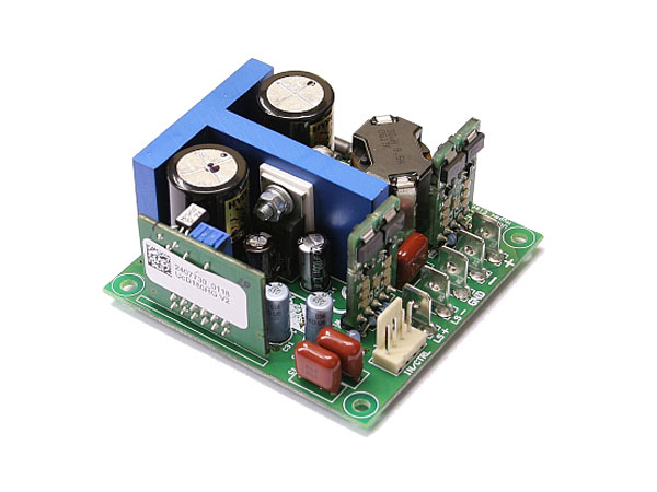

For hva det er verdt: Mine klasse D-forsterkere (Hypex UcD) har vært stabile og driftssikre i 7-8 år. Overdimensjonerte lineære strømforsyninger kan ha noe med det å gjøre, men det er mye som ikke er SMD på de forsterkerkortene også:

Mine ICEPower baserte forsterkere har vært i bruk i ca 10 år. De har stort sett vært påslått kontinuerlig de siste 6 årene. Mulig de var påslått de første 4 også. Det husker jeg ikke. Men forsterkeren har vært helt problemfri i alle år.
Jeg er enig i at byggekvaliteten i 6.12 er suveren. Men den er ikke mer suveren enn at den holdt på å antenne huset ved en anledning, da soft start releet hadde streiket. Jeg kjente tilfeldigvis lukten av brent elektronikk tidlig en morgen før alle forlot huset. Da måtte jeg selvsagt ta en telefon til Leiv Ernstsen for å finne ut om dette var noe jeg kunne reparere selv. Så jeg er på fornavn med feil person her....
