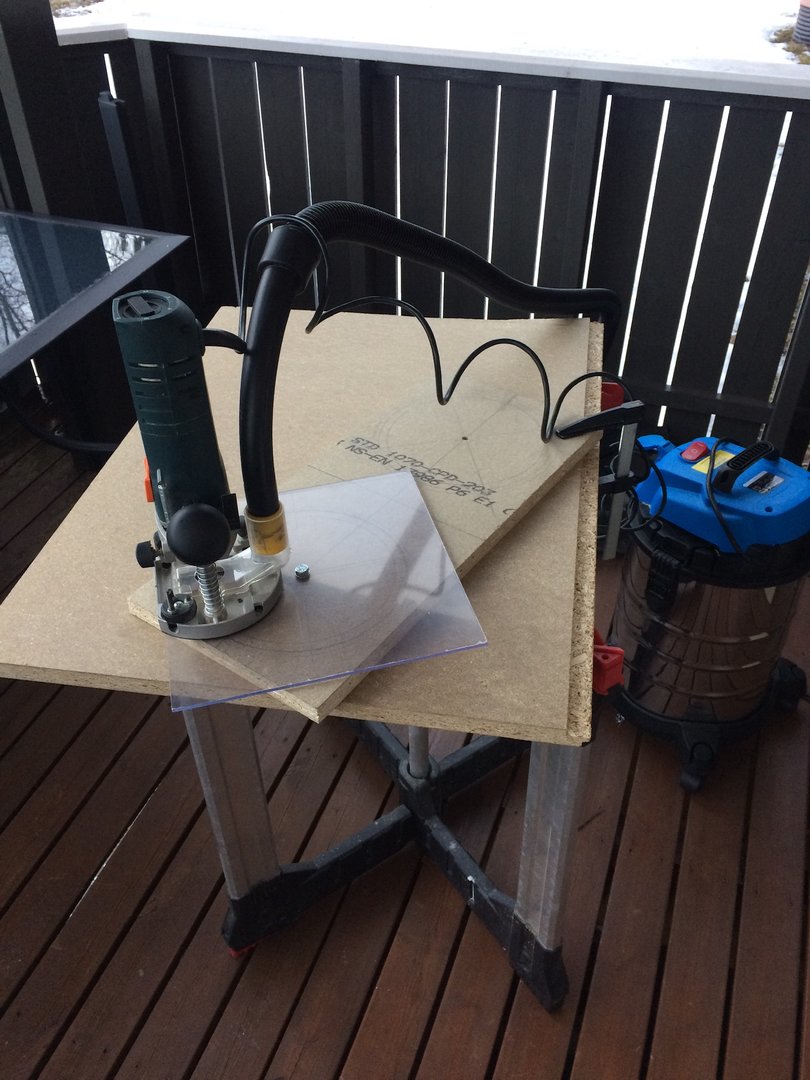

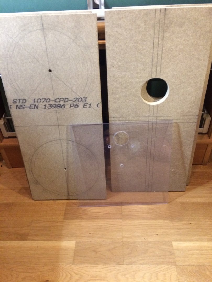

Usikker på rett tråd å spørre, men er det "overfres" som benyttes til å få element i flush med baffel?
Aurora
04.06.2004
18.113
14.837
Ytterst i havgapet...
Ja.. du trenger også helst en sirkeljig, og ta utfresinga for nedfelling før du tar selve hullet... ellers har du ingenting å styre etter om du tar hullet først.. :cool:
Fenalaar
12.05.2002
8.838
7.818
Narvik
Kniper det, kan du lage sirkeljigg selv. Den som følger med overfresene er ofte litt så som så.
Denne laget jeg selv. Her er det en gjenomgående bolt som går i en klomutter i ei plate under emnet. Den spretter ikke ut av hullet, men emnet må klemmes fast i underlagsplata.
Hullsager som matcher hulldiameter for standard, mindre høyttalerstørrelser er og kjekt å ha

Kjøpte denne jiggen fra Kina aliexpress eller noe slikt. Siden jeg har en gammel elufres, så kjøpte jeg en variant uten festehull. Brukte bunnplata til fresen som mal og fikk borret monteringshullene på riktig sted...
