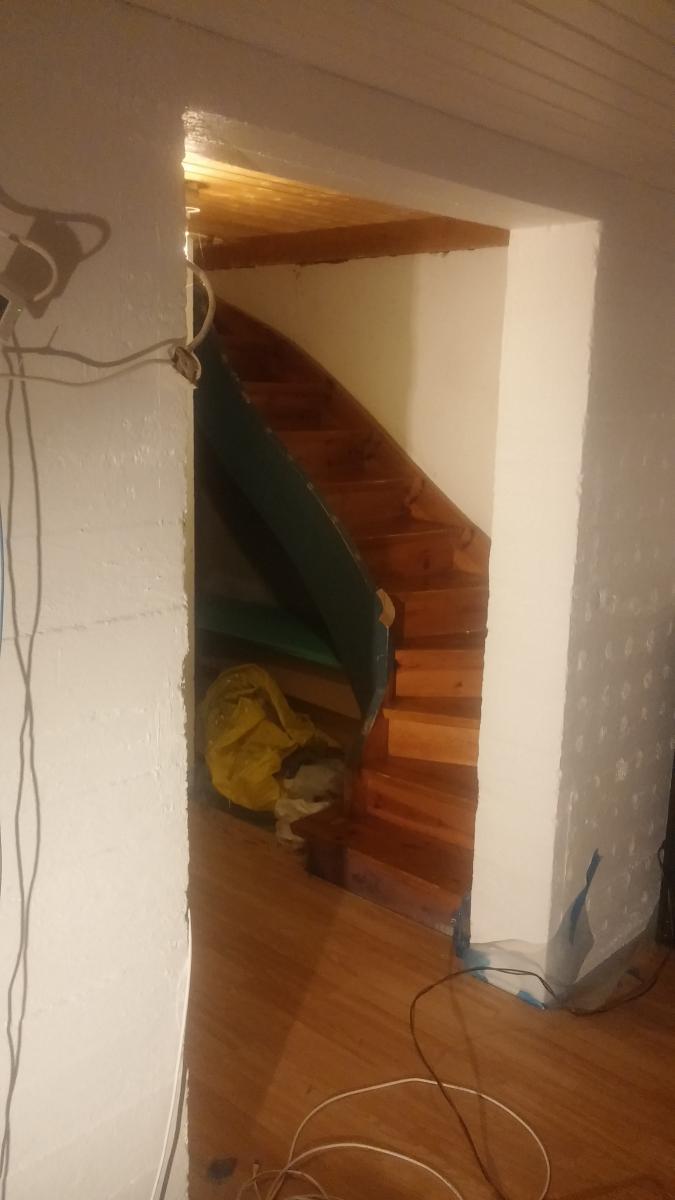

Hei.
Neste steg er i musikkrommet er å uten tvil å få satt inn en dør.
Det er tre grunner til dette.
- Dempe lyden til resten av huset og til den ene naboen. (Det er kun tynne treplanker i trappa som skiller lyden fra musikkrommet til første og andreetasje.)
- Beholde varmen i rommet. (I dag stiger varmen opp trappen og til annen etasje)
- Muliggjør en bedre høyttalerplassering, bedre akustikk og en bedre plassering av lerret.
Utfordringen er at målene for dør i åpningen er svært ukurante.
Åpningen er ca 197cm høyde * 120 cm bredde.

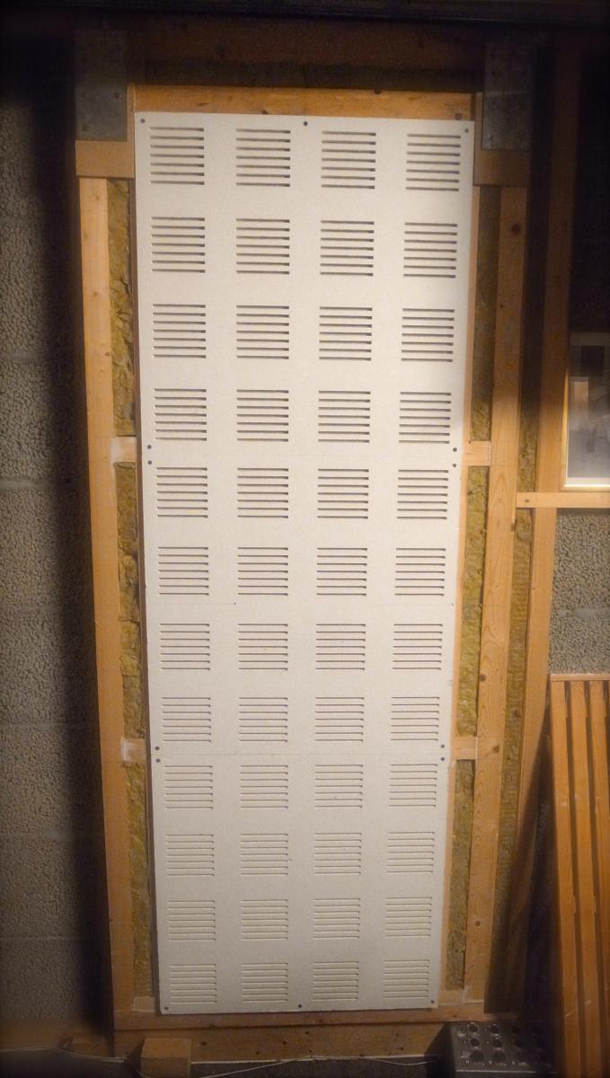

Når det gjelder skyvedører er såvisst begrensninger, men også muligheter… Har selv div. GjørDetSelv skyvedører i kjelleren – alle "utenpåliggende". Kjøpte solide industriskinner og snekret resten. Hvor mye av møbelsnekkergenet (for dem som er belastet av slikt) man velger å involvere er jo valgfritt og/eller situasjonsavhengig, men hvis demping/lydtetthet ikke er vesentlig, kan man evt. rette fokus på det estetiske og visuelt integrerende fremfor mer krevende "tekniske" løsninger.
Her følger noen kjappe eksempler fra kjellerens øvingslokale/hjemmestudio (11,5 + 2,8m2 som for øyeblikket står utålmodig og venter på en liten ansiktsløftning, mens resten av huset gjennomgår endel tyngre kirurgi)…
Dette noe uferdige eksemplaret består av et enkelt rammeverk i tre (48x48 kledd med spon på "innerside", perforerte gipsplater på "ytterside", isolert med 45mm lydplate), overlapper døråpning godt, og leder inn til et knøttlite "kontrollrom" (2,8m2):
Har også – i samme rom – fabrikert noen flyttbare vegger/romdelere for å skjerme/dempe trommeoppsett fra resten av rommet – ikke "opphengsbasert", men hviler ganske enkelt på hjul og føres/støttes via et slags "not/fjær" system – veggene kan dermed både flyttes rundt eller evt. "vippes" vekk fra skinnen og fjernes, alt etter behov:

En åpning på 166cm kan eksempelvis fordeles på to overlappende skyvedører/vegger à 90cm? Tykkelse/demping/isolasjon og utforming/utseende smaker man til selv… gardinforheng gjør garantert ikke samme nytten.
