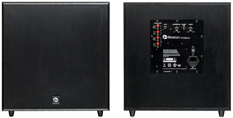

Min sub er subwoofer Boston Acoustics CS SUB 10 II
Denne subben har høynivå inn. Så den behøver ikke forsterker med pre-out. Du kan bruke høyttaler kabler fra høyttaler-terminalene på forsterkeren og inn på høyttaler terminalene på subben.

Den er veldig enkel, du trenger ikke pre out eller sub out. Du bare kobler høyttalerledningene dine til subben før du fører de videre til høyttalerne.

Skal ha noe som kan kobles direkte tli forsterker ikke via subwoofer. Da må jeg ha noe andre tips.
Ikke noe problem å koble subens høynivåinnganger direkte fra høyttalerutgangene på forsterkeren. Sub og høyttalere blir koblet i parallell enten du kobler suben direkte, eller suben via høyttalerne. Ingen forskjell rent elektrisk - det blir bare litt forskjellig kabelstrekk.
Du kan parallell koble.
Altså fra forsterker til sub og fra forsterker til høyttalere.
Helt unødvendig å koble høyttalere til sub.
Du var raskere enn meg[emoji41]

Jeg kjører parallell og det fungerer fint. Jeg måtte bare koble en ekstra kabel fra vanlig RCA-inngang på sub til tape in (IKKE OUT!) på forsterker for å unngå brummelyd i sub.
