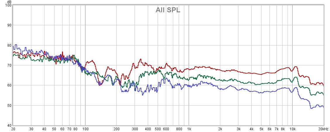

    La oss teste den hypotesen. Jeg har målt mine høyttalere med MMM-teknikken på henholdsvis 1m, 2m og 3,5m. Den teknikken gir oss tilsvarende informasjon om lydfeltet som en ekstrem mengde punkt-målinger gjennomsnittet på en langt raskere og enklere metode.
    Her er resultatet i mitt rom;
    Vis vedlegget 643217
    Holy shit, rommet påvirker opp til rundt 700 hz, over der er det høyttaleren som dominerer. Premisset om at rommet voldtar høyttalerens respons er altså overdrevet og mye av den myten kommer av at folk rett og slett ikke leser litteraturen godt nok.

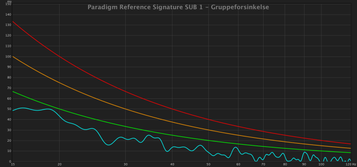

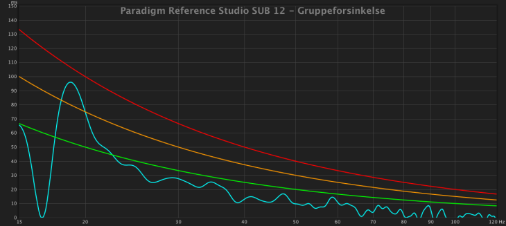

    Det der var bare et eksempel på en group delay fra en av mange subwoofere vi har testet utendørs. Temmelig sjokkerende, ja.

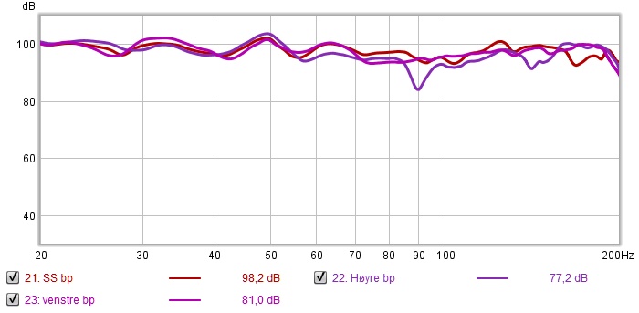

    He he, ikke noe bedre enn deg, flyr en del opp og ned etter 50 Hz
    Uglattet GD
    Hva er det som er sjokkerende? Dere har målt ved 15Hz, 2 signalperioder forsinkelse, noe som tilsvarer 133,3ms, også blir dere overrasket over at groupdelay er på ca 130ms?
    Hvordan måler dere forresten med 2 signalperioders forsinkelse over et visst frekvensområde? Det må jo gjøres som postprosessering i såfall.
    Forøvrig snakker vi her om en helt ubetydelig forskjell i avstand mellom fronter og subwoofer på 45,3 meter. Sikkert noe som skjer rett som det er rundt i de tusen hjem.
    26.395
    Vel, kanskje ikke sjokkerende i annen forstand enn at denne sub'en var langt dårligere enn mange andre som ble testet, som f.eks. denne:
    Det er REW 'default' prosessering om jeg husker riktig (noen år siden disse målingene ble gjort).
    Avstanden vi snakker om her er 0 meter da dette er den iboende forsinkelsen til sub'en før man legger til den fysiske avstanden mellom sub og hovedhøyttaler.

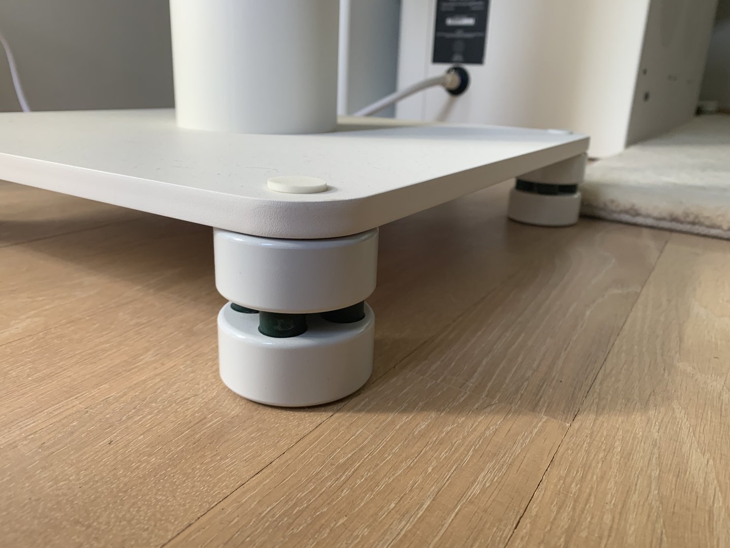

    Brekke Roe Billakkering fikk i jobb å gjøre føttene hvite, og jobben ble utført med største presisjon og faglige dyktighet. Verkstedeier Åse Brekke Roe har tidligere vunnet NM i billakkering og deltatt i VM. Tidligere i år startet hun sitt eget verksted. Jeg har stor sans for folk som trekker interessen og håndverket sitt litt lengre enn det som trengs for å få fagbrev. I innlegg #2 skrev jeg om «Handel mellom parter: Et spørsmål om tillit». «Fotarbeidet» var tillitvekkende godt arbeid, vel verdt en reise til Telemark👍🏻
    Litt bakgrunn:
    Dette er for øvrig bare ett eksempel på hva en dyktig håndverker kan få til og er en påminner om at ting vi hadde tenkt til å kaste fordi det ikke hadde rett farge eller finish, kan bli som nytt i hendene på dyktige håndverkere.
