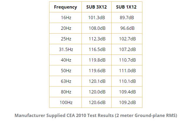

    Hvis man ikke opplever Pulse-scenen......leverer ikke systemet nok rundt 20Hz....
    Kan ikke dette være romrelatert også, systemet kan levere men er ikke merkbart i rommet da alt "luftes ut" ?
    Benytter 1 scene fra Oblivion som demo.....jakten i kløften med påfølgende crash i ørkenen....eller er det en annen scene du tester med?
    Rister som bare juling i scenen " I,m coming in hot"

    Ser av målingene at du har nivå under 20hz. Foreslår at du eksprimenterer med å rulle av subene tidligere ved å EQ bort frekvenser under 20hz. Tipper all informasjon som subene dine må gjengi under 20hz stjeler mye dynamisk headroom i frekvensområdet over og alt subene dine slipper å gjengi i dypbassen får du igjen høyere opp i frekvens.
    Takk for tips, har ikke high-pass filter på subben er det noen andre enkle måter å filtrere dette på ?
    Hvis du har en EQ mulighet i signalveien eller mulighet til å sette targetkurve i romkorrigeringen kan du dra ned frekvensene under 20hz. I Pure music kan du for eksempel prøve med EQ-pluginsene som ligger i programmet. Spill av basstunge spor som du vet har bassinformasjon under 20hz og sjekk om du hører forskjell.
    Som påpekt tidligere i tråden, så kan man ikke konkludere med at trådstarter har nivå under 20 Hz når målingen viser systemytelse ved beskjedne 90 dB SPL. Det interessante er å se hva målingene viser for et lydtrykk nær referansenivå. Først da kan man begynne å konkludere...
    ...og om man må ty til et high pass filter for å sikre mere nivå lenger opp i bassen, så burde man heller vurdere nye suber. Det er svært mange filmer som har effekter under 20 Hz og det vil i alle fall ikke jeg gå glipp av.
    Som påpekt tidligere i tråden, så kan man ikke konkludere med at trådstarter har nivå under 20 Hz når målingen viser systemytelse ved beskjedne 90 dB SPL. Det interessant er å se hva målingene viser for et lydtrykk nær referansenivå. Først da kan man begynne å konkludere...
    Det er sant, men uannsett vil en tidligere avrulling avlaste forsterkere og membran som forsøker å gjengi signal under 20hz. En måling er også bare en singelsinus og forteller nødvendigvis ikke så mye om hva suben er kapabel til når den skal gjengi et komplekst og bredt frekvenspekter i dypbassen.
    Det kan jo hende at du har rett i det, men jeg har foretatt utallige grunnplansmålinger med diverse suber utendørs ved bruk av logaritmisk sinussveip og subene kneler alle som en - det er bare et spørsmål om ved hvilket lydtrykk dette skjer. Så min erfaring er at et sinussveip gir en god indikasjon på hva sub/system er i stand til.
    Vi snakker om et intervall på 15-30 Hz her, så særlig bredt er det vel ikke.
    Se også min kommentar i et tidligere innlegg som jeg kom til å legge inn etter din quote. Jeg kan forstå at du ønsker headroom, men det er synd å gi slipp på den dypeste bassen for å komme dit :)
    Det er jeg ikke enig i. Jeg har foretatt utallige grunnplansmålinger med diverse suber utendørs ved bruk av logaritmisk sinussveip og subene kneler alle som en - det er bare et spørsmål om ved hvilket lydtrykk dette skjer.
    Og jeg skjønner heller ikke hva du mener med et komplekst og bredt frekvensintervall i dypbassen. Vi snakker om et intervall på 15-30 Hz her.
    Det er klart. Hvis ikke en sub klarer det den skal yte ved et sinus signal vil den yte enda dårligere i en krevende actionscene i en film.
    Jeg siktet til "Pulse" scenen med bredt og komplekst frekvensintervall.
    Jeg ville uannsett klart meg fint uten informasjon under 20hz som et kompromiss ved å få mer "trøkk" oppover. :)
    Suber blir aldri store nok og et sted må man jo sette grensen og da kan hipassfiltrering være et godt kompromiss.
