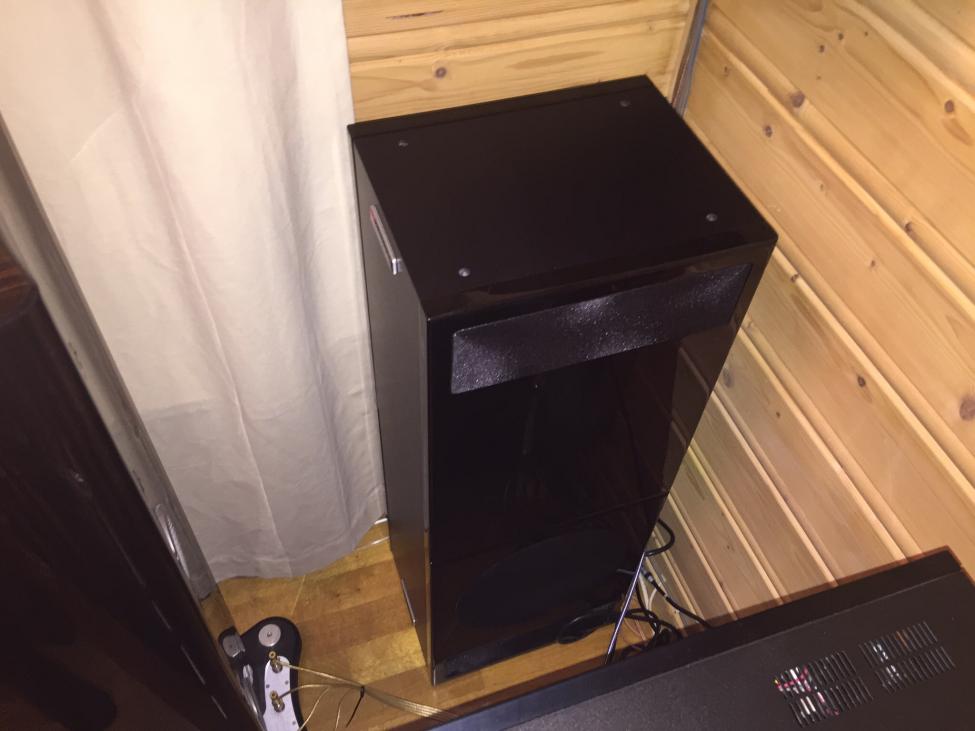

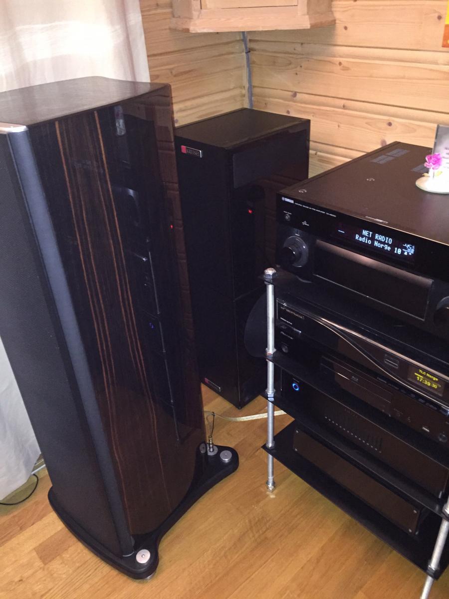

Jeg har tatt et par bilder av mine. - dem står da borti et hjørne , og gjør ikke stort av seg :)
At noen synes dem er stygge kan jeg ikke helt skjønne - hvor fine pleier suber å være egentlig ;)
Har lurt på det samme, hvilke subber er så mye finere? Kanskje litt rosemaling hadde gjort seg.
Dette var jo akkurat som å se mitt lille tårn, også i venstre hjørnet bak høyttaler

Hvis man snur de slik det er anbefalt vil bunnen på den øverste av de to være toppen. Det ser ikke pent ut. Løsningen min var å bestille en glassplate i sort pianolakk noe som gjorde hjalp veldig på finsishen!! Legger ved bilde.
Ja det er jo en mulig løsning. Og hvertfall på de modellene som har dette "hullet" i bunnen , som blir veldig synlig når den snues opp ned.
Jeg kjøpte en ny o en brukt , og den brukte hadde dette "hullet". Så da satte jeg selvsagt den nyeste på toppen :)
Eneste jeg tenkte på var at man kunne satt i små "knapper" el noe i den dur , for å tette gjengehullene etter føttene.
Men dem står såpass gjemt baki hjørnet at det plager meg fint lite egentlig.
Ser ikke toppen av subben, så det er ikke viktig for min del, men det vil uansett løses ved å bygge tårnet til topps.
