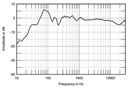

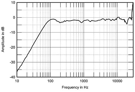

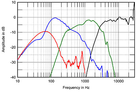

    Grafer fra Stereophiles målinger:
    Fig.3 KEF Reference 201/2, acoustic crossover on tweeter axis at 50", corrected for microphone response, with the nearfield responses of the midrange unit (green), woofer (blue), and port (red), plotted in the ratios of the square roots of their radiating areas below 350Hz, 350Hz, and 1kHz, respectively.
    Fig.4 KEF Reference 201/2, anechoic response on tweeter axis at 50", averaged across 30° horizontal window and corrected for microphone response, with the complex sum of the nearfield responses plotted below 300Hz.
    Fig.7 KEF Reference 201/2, spatially averaged, 1/6-octave response in WP's smaller listening room.
    Hvis jeg ikke har misforstått alt for mye, er det godt mulig at man til musikkbruk vil oppnå et vellykket resultat med en delefrekvens et godt stykke under hjemmekinostandardens 80 Hz. Det er dessuten mulig at man ikke bør benytte altfor krapp avrulling oppover, og at subwoofer da vil fylle fint ut slik at man får et jevnt resultat.
