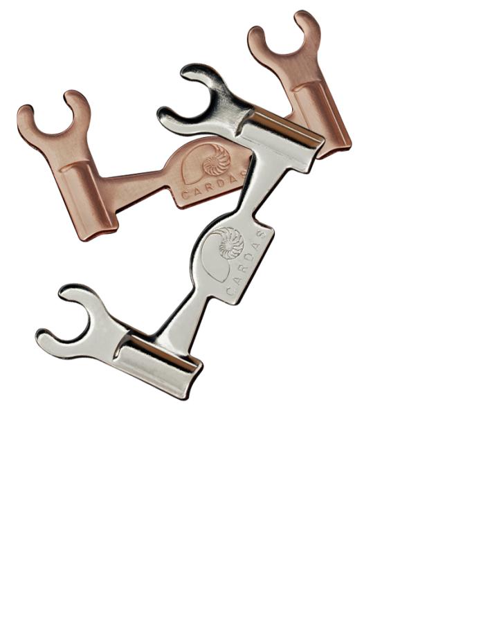

    Cardas har noen fine som jeg brukte på mine 107/2...
    Bi-Wire Jumpers
    På Reference Three, som jeg har nå, bruker jeg en kort bit 2.5mm2 tråd av finsølv.

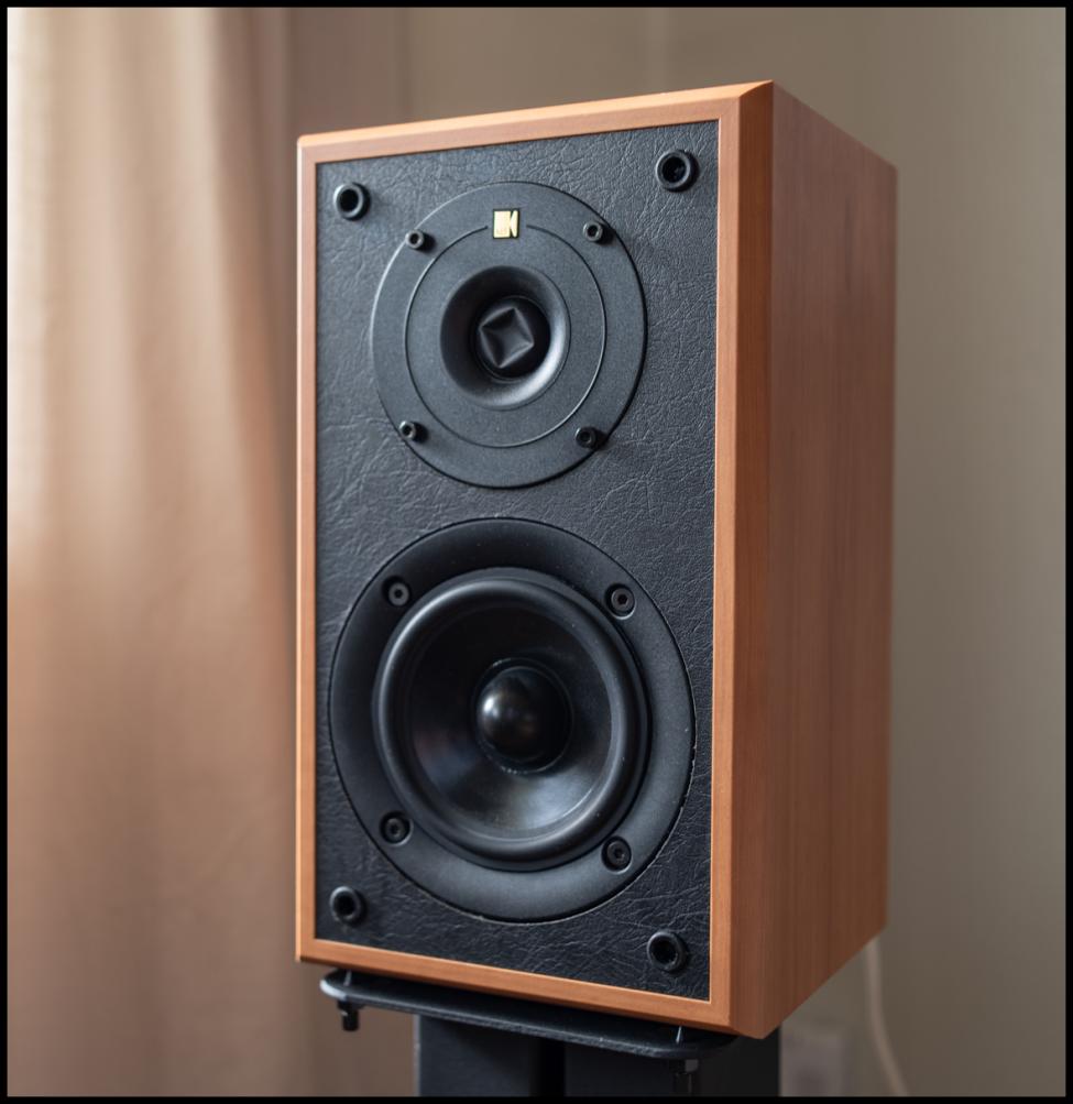

    Melder meg inn i stillhet med et par KEF Cresta 1 som jeg fikk tak i for ikke lenge siden. Er glad i engelske monitorer og kom over disse til en grei pris.
    Serien ble produsert fra 1999 til 2002 med tre ulike stativhøyttalere samt en senter. Dette er den minste i serien og går under betegnelsen SP3320, 8ohm og relativt lettdrevet med 88db, og er en toveis konstruksjon med port bak. Kjapp 4 tommers basselement som spiller godt sammen med en Rega Brio, fin og musikalsk kombinasjon dette på jazz, vokal og akustisk musikk.
    Som dere ser er diskantelementene trykt inn på samme vis på begge høyttalerne, er det noen måte å få trukket disse ut igjen, eller kan de bare være slik? Evt. se om det finnes nye elementer å få tak i om det er verd det?
    Edit: jeg sjekket litt angående inntrykte diskanter, brukte støvsugeren veldig forsiktig og fikk dem ut, kun noen små bulker igjen som bare skal få være slik de er. Lydmessig en god forskjell, nå er diskanten på plass også.

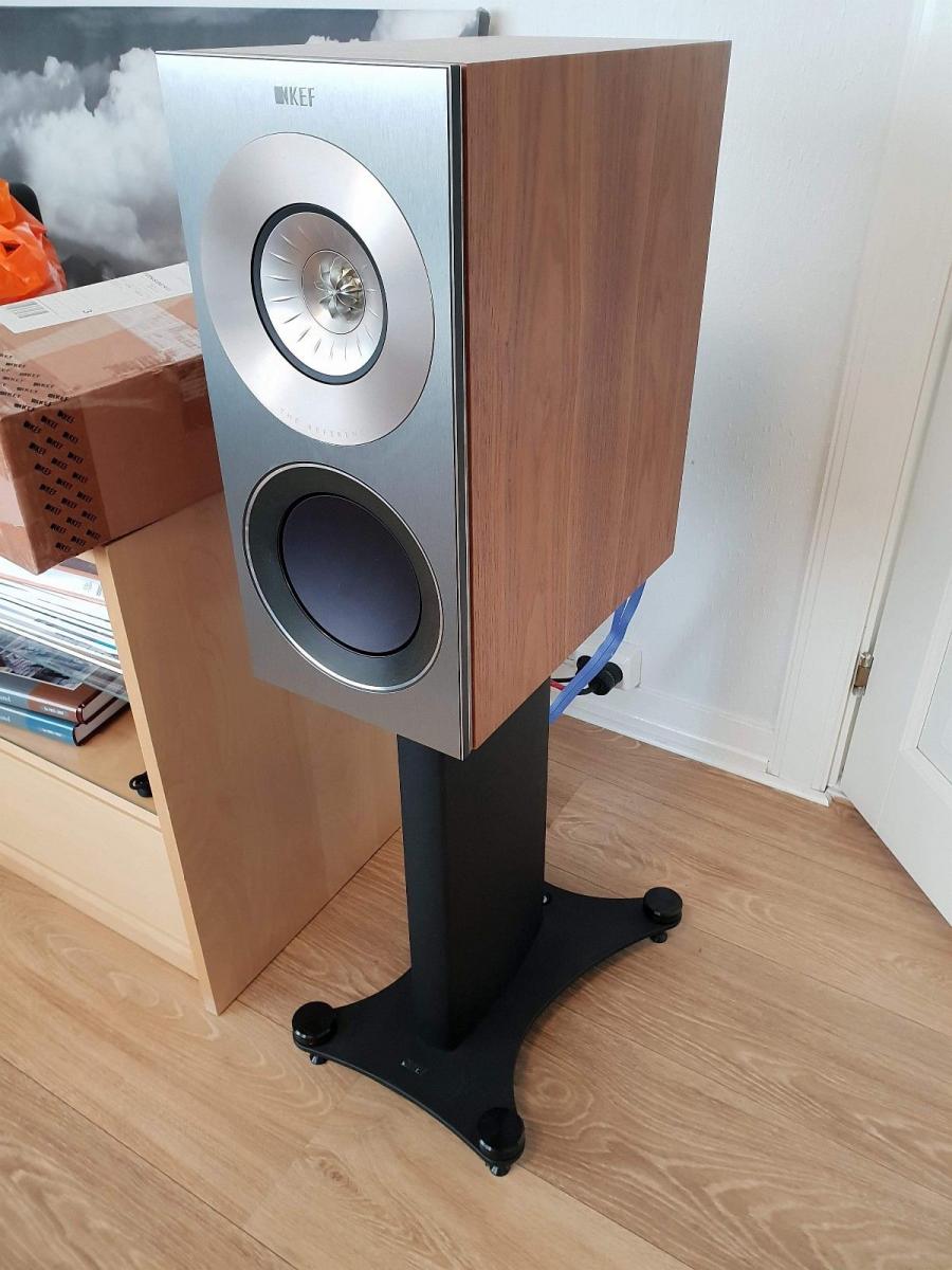

    Hvor bra er Blade Two? Håper fortrinnsvis å høre fra de som har dem/har hørt dem :rolleyes:
    sprellemannen
    13.07.2016
    243
    98
    Tipper at Kef Reference 1 er veldig gode stativhøgttalarar.
    Håper det, gleder meg til å hente de i morgen :)
    Gratulerer!
    KEF er etter mi meining eit av dei beste hi-fi-merkene.
    Las nettopp om målingane til Blade 2 på Stereophile: Som forventa av KEF så målte den glimrande, og det trur eg at Kef Reference One også gjer.
    Håper at du skriver nokre lytteinntrykk her etter at du fått testa ut høgttalarane hos deg.
