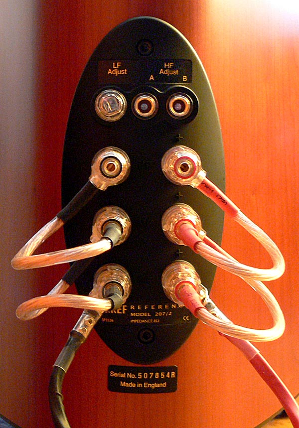

    En ting å merke seg er at delefilteret på 207 har flere justeringer innvendig bla.annet kan diskant og øvre mellomtone justeres +/– 0.5 db.Nedre mellomtone kan også justeres.

    Er det 207 som du skriver, eller 207/2 som tråden omhandler du mener? De har jo forskjellige filtre. Og hvordan er justeringene? Dip'er eller annet?

    Dette gjelder både mk1 og 2.Justering på mellomtone og diskant er lodding av jumper nedre mellomtone er å bytte en motstand.

    Du hevder at en kan foreta ytterligere justeringer utover det en på MkII kan gjøre utvendig som en ser av bildet av terminalene bak der?
    Er det en begrensning på 0,5 db opp eller ned?
    I så fall ikke noe jeg hadde giddet å bry meg om å legge ned ht. og begynne å tukle med innvendig ;)
    Jeg går ut i fra at du kjenner til de utvendige justeringene som ihvertfall finnes på 207.2.
    Legger til at jeg nå kjører med plugg inne til høyre (HF/B) der= flatt
    Mvh.KW

    budda skrev:
    Opp og ned ,5 db
    ;D
    OK. opp og ned...........men ikke samtidig ::) derfor skrev jeg opp eller ned, ble nok litt uklart med ? etter ;)
    Mvh.KW
