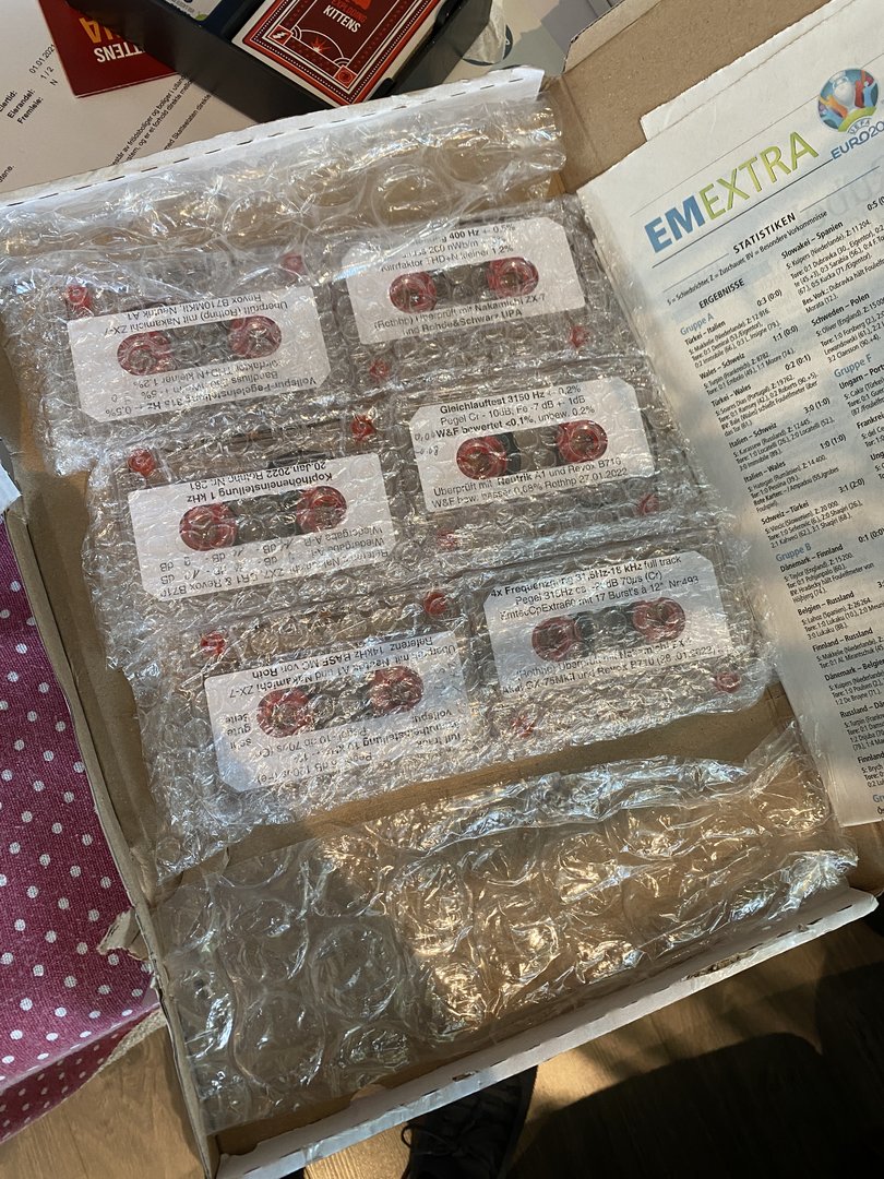

Kona er nettopp ute av isolasjon og fikk hentet på posten i dag:
Selv er jeg midlertidig 80 år uten krav på rullator (diskriminering!). Tok litt tid for både C og T å titte frem, nå venter jeg bare på at det skal gå over..
