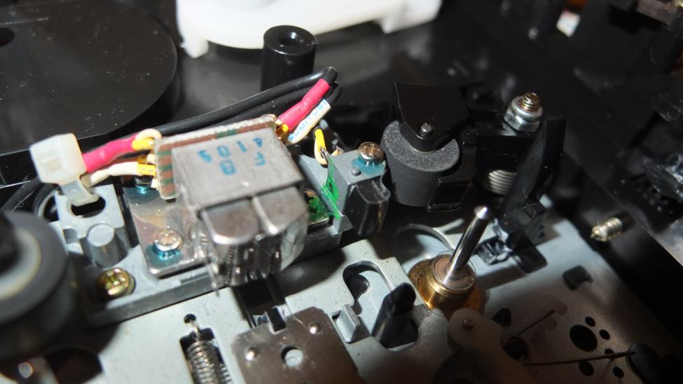

    Dekke over erasehodet med tape under avspilling? Da skapes jo et nytt problem hvis du ikke bruker en annen maskin til sletting av innspilt innhold, for klissete lim på lydhoder er alt annet enn bra.
    Snakker om å dekke over erasehodet under første avspilling etter opptak her for å se om det har noe for seg slik som nevnt i tråden. De små limrestene som blir igjen får jeg bort med Blårens.
    Hei, jeg tror ikke det hjelper å dekke til noe, kan være selve båndtransporten i DRS,en.
    Da er det rart at det samme ikke skjer på Type II.. Vel etter det jeg vet så kan det være at det skjer og, men ettersom Type II har noe bedre respons i de øvre frekvensene så er det mulig det skjer mere gradvis.. Jeg har iallefall ikke lagt merke til noe.

    Vel..
    Da har jeg mottatt og testet Terje`s Sony HF som han så gavmildt donerte bort til dette lille prosjektet mitt.
    Samme fremgangsmåte som forrige gang.. Monitor Tape under opptak ut RCA til Line in på min PC. Deretter tok jeg tapen ut av decket, håndspola den tilbake og tok opp første avspilling. Samme utgangsvolum som under opptak.
    (Monitor Tape - Første avspilling)
    https://www.dropbox.com/s/o8amui8q912y1ib/Monitor%20Tape%20F%C3%B8rste%20avspilling%20Kontroll.flac?dl=0
    Som dere hører. Akkurat likt den Maxell UR`n jeg testet noen poster oppe. Mere diskant på Monitor tape enn på første avspilling.
    Ergo er dette ikke et Maxell UR problem alene..
    Så test numeros dos..
    Spølte HF`n tilbake på Side B slik at jeg fikk fersk tape og gjorde enda ett opptak på samme måte. Monitor tape ut, rett inn i Linjeinngang på PC. Så ble tapen tatt ut. Igjen håndspola tilbake.. Så var det frem med elektrikertapen og saksa (Som jeg forøvrig eier 3 av men aldri finner dem når jeg skal ha dem, ergo ble det en tur på Rema for å kjøpe en ny.. Jeg skal garantere jeg finner alle sammen imorgen..)
    Det var omtrentlig nå jeg ble litt bekymret om denne teipen kom til å sørge for Tape skew, altså at tapen ble forskjøvet litt i tapebanen ergo gjøre dette forsøket rimelig håpløst.. Men etter en test med en type 2 jeg selv har tatt opp og VET hvordan den høres ut hørte jeg ingen forskjell. Da var det bare å kjøre på..
    Monitor Tape - Første avspilling med slettehodet dekt av teip
    https://www.dropbox.com/s/ht8vd6mjv2pp8m2/Monitor%20Tape%20F%C3%B8rste%20avspilling%20Teip.flac?dl=0
    Hører dere noen forskjell? Det gjør ikke jeg.. Isåfall veldig lite.. Hvis dere blir usikre, hør på det første opptaket uten teipet slettehode.
    Så hva kan vi konkludere med?
    Vel slettehodet må da være problemet. Er dette et problem på alle 810`s? Det er vanskelig å si uten at jeg får testet flere enn bare 1.. Og jeg har en mistanke helvete kommer til å fryse over før jeg får andre 810 eiere i denne tråden til å prøve det samme:) Får jeg dog tak i enda en så skal jeg prøve samme test. Jeg har nesten litt vanskelig for å tro at ALLE kan ha dette problemet uten at det ble et lite ramaskrik ut av det på 90 tallet..
    Nå kan man jo argumentere med at de fleste med såpass avanserte deck brukte og bruker Type II eller IV slik at problemet egentlig ikke ble et problem?
    Det som er litt synd er at jeg faktisk likte lyden på denne HF`n under monitor tape.. Og særlig etter en test med Dolby B for å få vekk litt av susen.. Men det blir litt tungvint å måtte frem med teip hver gang:rolleyes:.. En annen mulighet hadde kanskje vært en bryter slik at jeg kunne fysisk kuttet ut slettehodet. Men man vet jo ikke om det er problemet eller om det bare er ren friksjon som gjør dette..
    Vel så gal er jeg ikke..
    Ikke enda iallefall........
    Frog79
    Vis vedlegget 454050

    Spektrum analyse av begge opptakene. Her er det veldig enkelt å se forskjellen..

    Leker med tanken på enda et forsøk her..
    Ettersom vi vet at det skjer kan vi prøve å finne ut hvorfor det skjer.
    Er det ren mekanisk slitasje på tapen pga slettehodet? Isåfall burde det være mer enn nok rester av tape på siden av dette hodet når tapen går over det.. Eller under det når det gjelder denne 810`n da... Alt må jo være så sært med denne..:rolleyes:
    Renset nå slettehodet med iso og kjører HF`n på begge sider. Altså 1 time.. Tar en Qtip og tørker av siden av hodet. Vurderte mikroskop men det minste jeg får til er 60x noe som er for mye for noe som er så stort som et q-tip hode.. Ergo blir det forsøk på Makrofotografering. Så rense hodet igjen og kjøre 60min med Type II over det og gjenta det samme..
    Aner ikke om det er noen vits eller om det egentlig lar seg gjøre.. Men jeg syns vi får forsøke.. Dessuten kjeder jeg meg og er tom for andre prosjekter..
