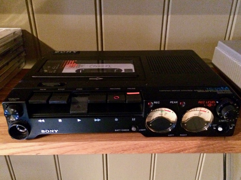

    Hei, da kan jeg også melde meg inn her:
    Vis vedlegget 438715
    En Sony TC-D5M kjøpt i nærområdet. Trenger nok en rens og sikkert nye reimer ifølge selger. Virket tipptopp når jeg prøvde. Rensesett bestilt fra EB, men for reimskifte og evt bytte av deler trenger jeg nok en proff til å gjøre det.
    Kjøpte også en mikrofon i samme slengen, en Sony ECM-969 om det sier noe. Er vist bra saker ifølge selger.
    Ellers mangler det strøm adapter, men det finnes på bukta.
    Så nå er det bare å finne fram gamle kassetter fra 80-tallet.
    Har jobbet hundrevis av timer med slike, dønn solide og god lyd. Brukte dem selvsagt mest til reportasje med de samme EV-mikrofonene NRK pleide å bruke med sine Nagra. Tok opp litt musikk fra vinyl også, og spilte av taper hjemmefra på vei hjem fra reportasjeturer. Kunne godt tenkt meg en slik.
