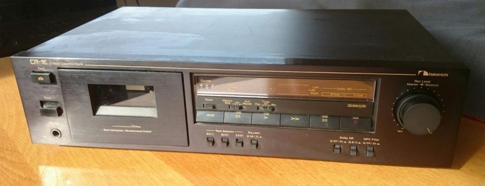

    Den Finn Nak`n ble min. Til 100,-.. Den skulle faktisk gis bort men jeg ga 100,- for å komme først i køen..
    Ingen toppmodell og det gjenstår og se hva det blir til etter noe reparasjon. Mangler begge belter (Fullstendig oppløst) og div skavanker men ingen feil på selve mekanismen.. Alle motorer starter og alle funksjoner virker. Hodene virker gode og.. Samt roller..

    Det var en bra pris :) De er bra på avsilling og god plass for å komme til for å ta ut transporten. Den bør nok ut for å rense vekk "tyggegummien" , som har klint seg på kapstan hjul og annet. Fra denne plassen får du kjøpt både belter og idler: Nakamichi Belt Kits
    Når du skal ha av idler, kan det lønne seg å klebe en tapebit over låseplast hjulet og lirke løs dette. Da er det bare å løfte av idler "felg ;-" med "dekk". Husker ikke om det også er ei fjær der. Så lirke av gummien og få på ny og motsatt vei tilbake.

    Er dette den i Trondheim som opprinnelig ble annonsert til 850 som fungerende? Og så har eier funnet ut at tidens tann har spist opp reimene. Gratulerer uansett, denne er virkelig verdt å sette i stand. Nye reimer og ny idler koster ikke all verden, og det er mer enn en vanlig innstegsmodell. For ingenting fra Nakamichi var egentlig entry level, de var som merke hevet over entry level. Akkurat som japanske Accuphase.
