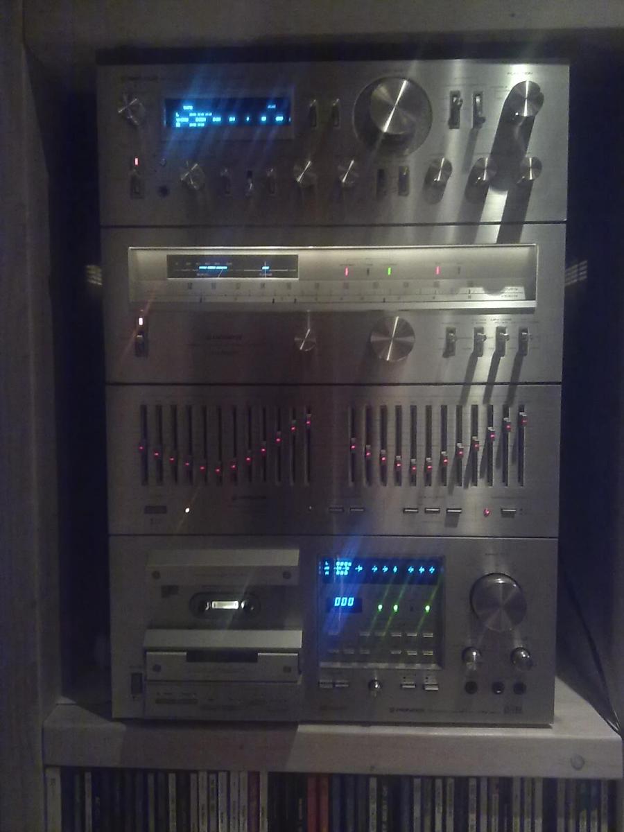

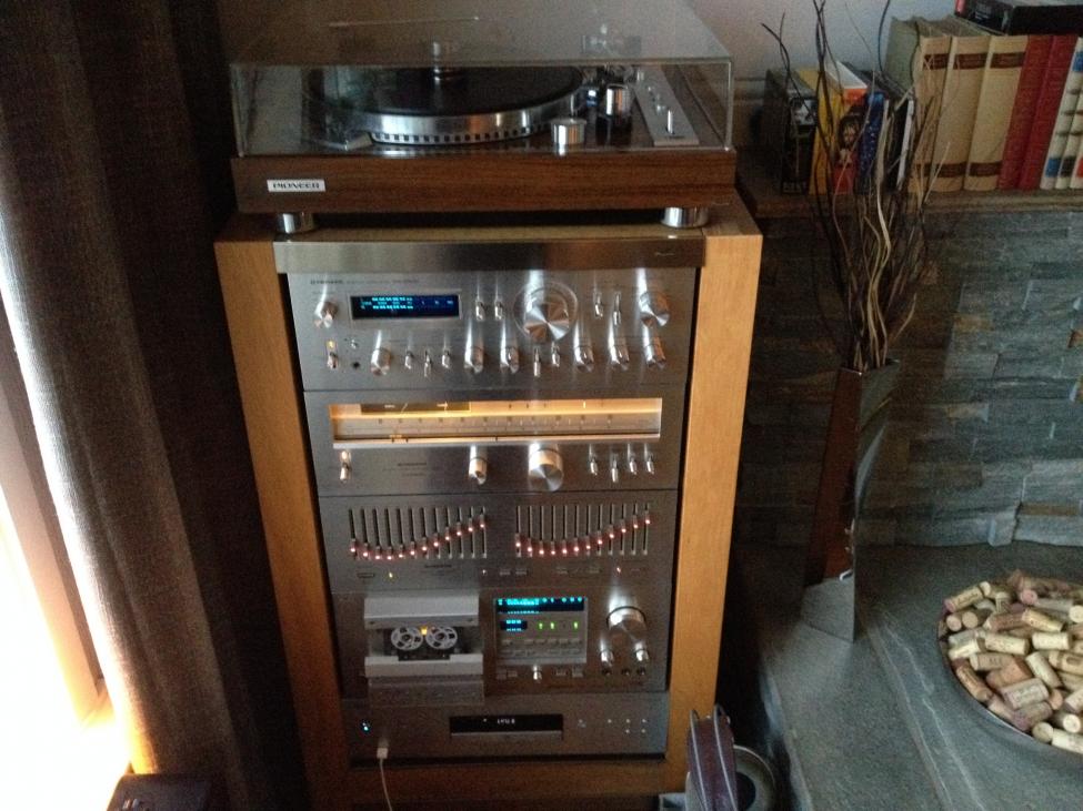

    Har nylig handlet en Pioneer CT-F950 fra Italia. Kr 3000,-med frakt helt hjem. Spiller ikke daglig på "gamla", men syns maskinen er fantastisk vakker. Tar seg unektelig godt ut. Lyden er ikke 100%, men har bare spillt egne innspillte kassetter fra ca rundt 1980 - 1984. Skal prøve å spille inn noen nye for å høre hvor bra lyden egentlig kan bli. Spilleren fungerer 100%, har nye drivreimer og er smurt opp og justert.

    Gratulerer! Nydelig spiller med fantastisk mekanikk. Jeg hadde CTF 1250 engang i verden, sammen med den ikke helt vanlige RT 909, og det bildet ditt er jo til å bli rent sentimental av!:cool:

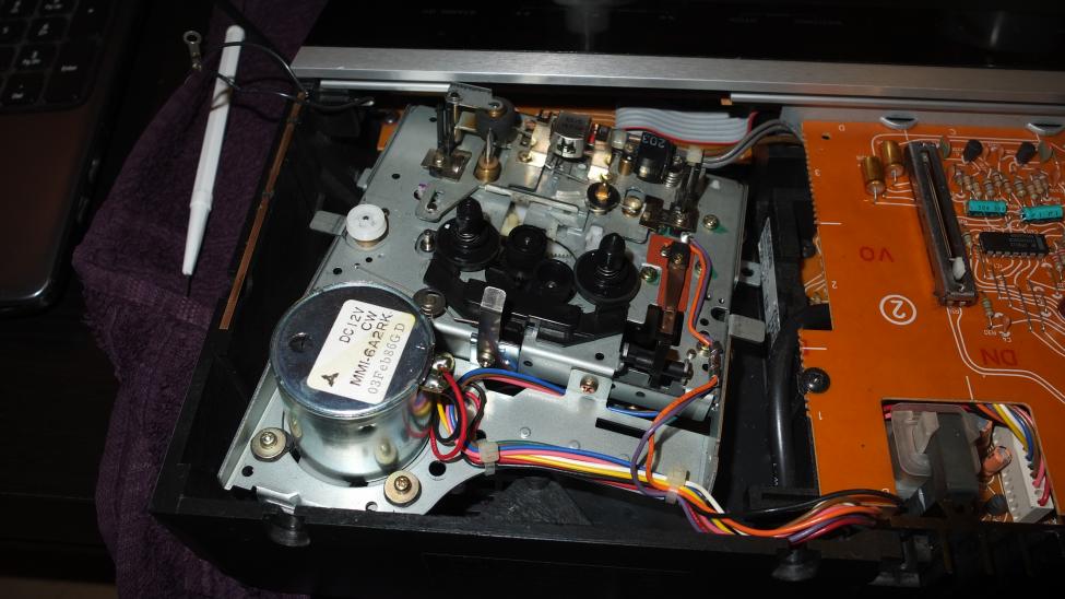

    Hei.
    Fikk i hus en Nakamichi RX 202E,som har funket perfekt,helt til han jeg kjøpte den av,av en eller merkelig grunn spraya den opp med noe lurium for og få vekk en eller annen liten lyd når spilleren var i gang,han sprayet inn der disse to som drar bandet rundt sitter,men det resultat at den nå ikke vil dra i gang,den går litt for så og stoppe igjen,motor starter og strikken er ok,noen tips til hva som kan ha skjedd.en nydelig spiller iallefall da.

    @ cerwin:
    Det var kanskje, bokstavelig talt, den siste dråpen for et drivhjul som sitter midt inne i spilleren.
    Det tørker ut, blir hardt og glatt, og så sliter spilleren både med vanlig avspilling, og spoling.
    Fikk dette byttet på min, og etter det har den fungert lytefritt.
    Det er et firma i New York som har spesialisert seg på service og rep av Nakamichi cassettedeck,
    de får dette drivhjulet produsert for seg, og selger deg gjerne et, tror jeg betalte $ 1.00 + frakt for mitt.
    På 202'n er det dog en SVÆR jobb å bytte, pga av auto-reversmekanismen, så det fikk jeg profesjonell hjelp med...
