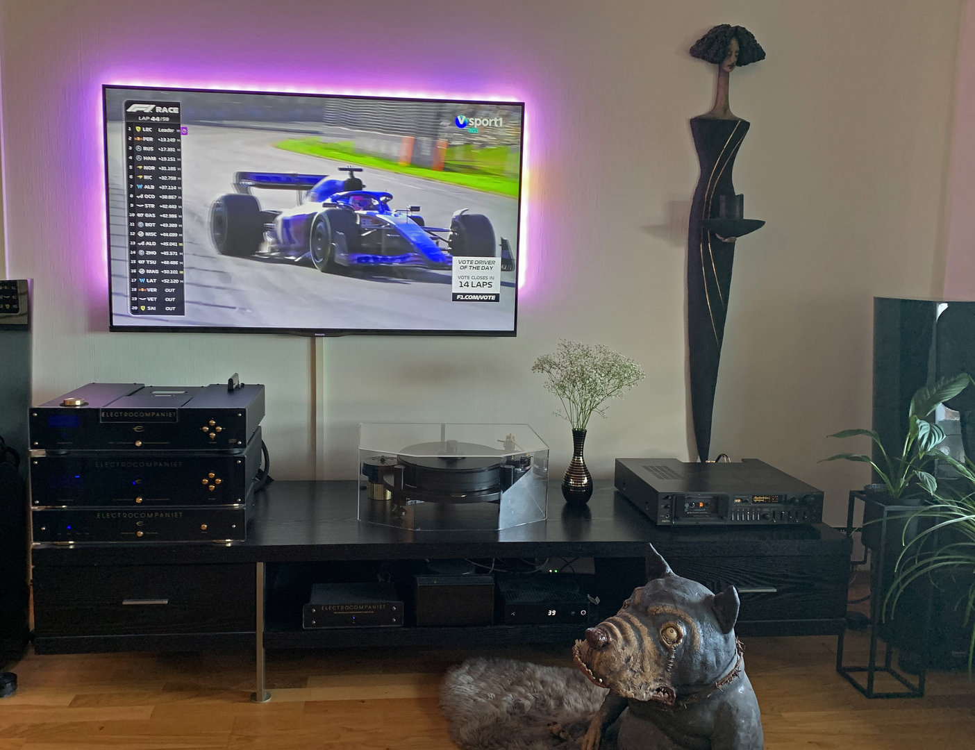

    Delvis tilbake til topic :) Ser på F1 og spiller samtidig Dire Straits på RS-M88en. Og det beste av alt; "humla" er fraværende og det låter ok...
    Ha en glitrende søndag.
    Beklager dårlige bilder. Gidder ikke ta frem ordentlig kamera, så det blir å bruke eplefonen...
    Vis vedlegget 808138
    Så bra at humla er borte! Kansje det bare var en inspilling som måtte til 👍

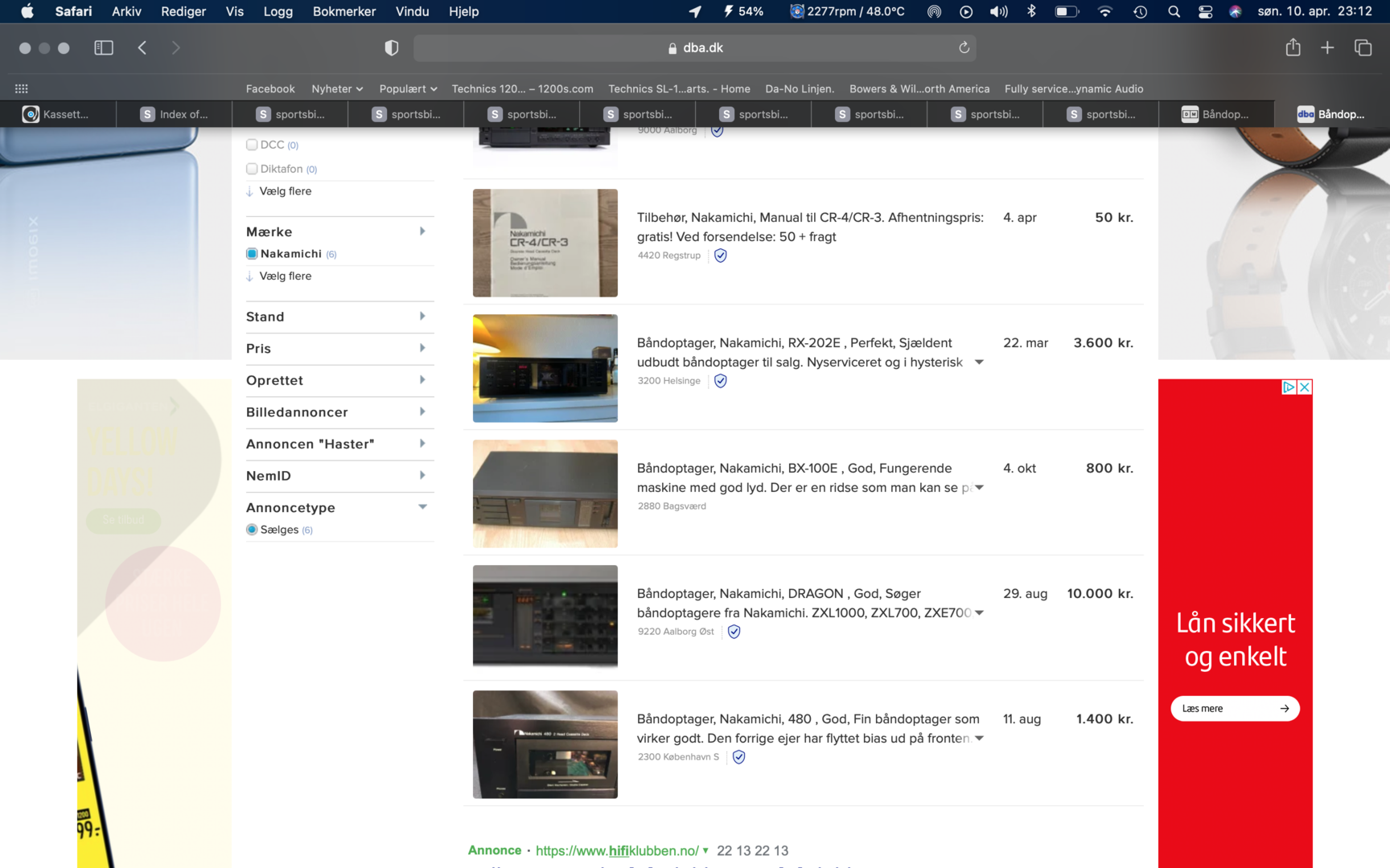

    Er en Naka Cr2 til tretusen på finn nå
    Lysene slår seg på men ingenting skjer når jeg trykker play... --> Mest sannsynlig kontroll-motor med dead spots, men ikke 100% sikkert. Synes ikke prisen står seg i forhold til risikoen man tar ved å kjøpe dette som reparasjonsobjekt, men det er nå min personlige mening.
    Vedkommende må ha hørt veldig mye på en bestemt låt av Jahn Teigen i det siste ... :)
    Ligger også (etter hva jeg kan forstå er) en MR-1 ute nå. Beskrivelsen er noget sparsom og heller ingen prisantydning ...
