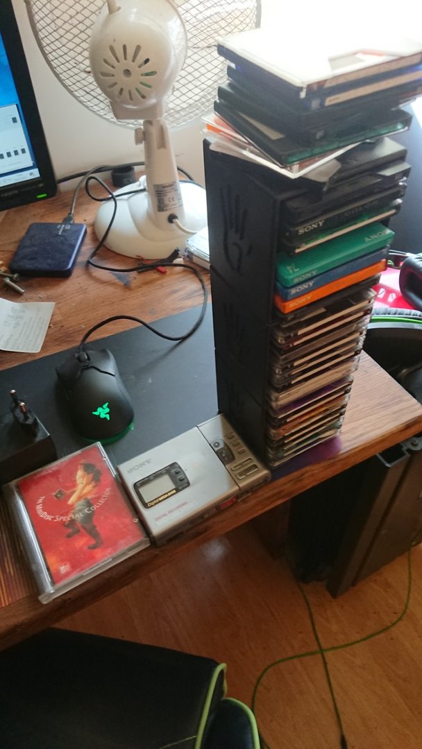

    litt utenom kassetter... fikk en hel haug minidisker i dag og ei sony opptaker gratis:) maskinen er virker til og være noe av det gromme bærbare. funker gjør den og.
    synd minidisk aldri slo helt ann liker det conseptet bedre en cd. ..

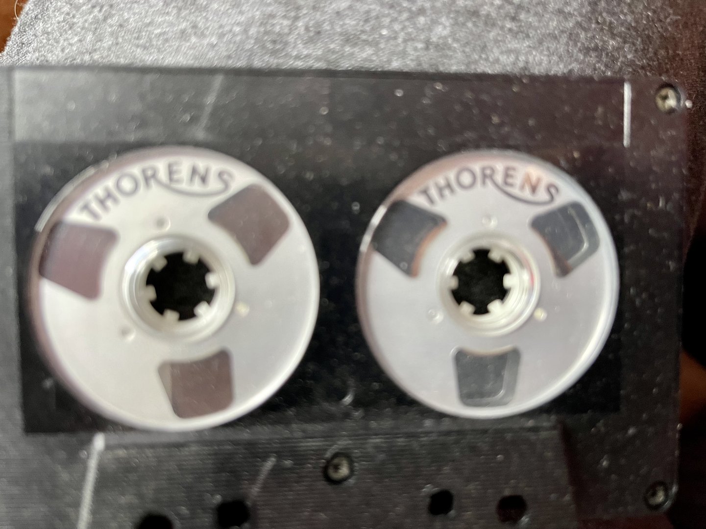

    Insprert av kjellR, så handla jeg åsså slike med spole. Syns de er töffe
    Vis vedlegget 803447
    Har testa en av disse å jeg må bare si at de er ala Tandberg 3034, ser fin ut, menn låter ike bra. De har egenstøy pga "pynten" å gir masse ugjevn gange. Har åsså en Thorens slik, den er ike slik. Styr unna vis du skal ha slike til optak! Kan bare brukes til pynt
    Putta in en av disse Maxel fra PK å det var mye bedre. Helt stabil å fin i lyden

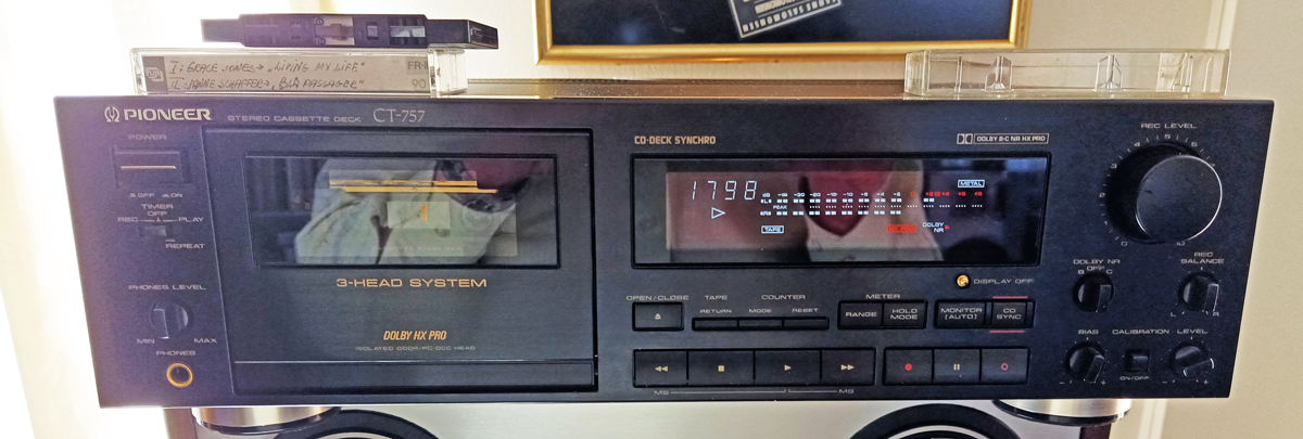

    Vis vedlegget 804847
    Dette er veldig bra spiller, Pioneer har mange veldig fine modeller. Jeg hadde en Pioneer forsterker og tuner fra den serie, noe med A-717 i navnet tror jeg. 100 watt med bikube design innvendig. Brukte den på Carlsson OA-50.3 høyttalere.
    HasseBasse
    29.10.2016
    11.759
    31.820
    Hjortshøj, Danmark.
    Ja... de gjorde fine ting dengangen. Det er bikube-chassis/bunnplate på CT-757 og.
    Beste Pioneer´en jeg har hatt (har den ennå) er C-90 pre´en. Fy faen for en bra riaa.
    Desverre avbrød st.by trafoen på primær en kveld for lenge siden, så står på hylla..... gjemt, ikke glemt.
    Har til stadighet ikke funnet en (trafo) :cry:

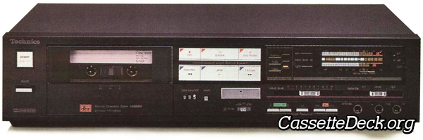

    Tusen tak. Jeg har en slik, Technic RS M 253x tre hoders
    Vis vedlegget 804902 Vis vedlegget 804903
    Stille hode på en 3hoders trenger du en 400mz (tlf app generert og inn i rec) tone på opptak og sette spilleren på tape og justere til VU viser høyest
    er ren hodet seperat fra opptakshodet(ikke bruker samme justeringsskruer) må du fikle litt ekstra på begge til du får mest VU
