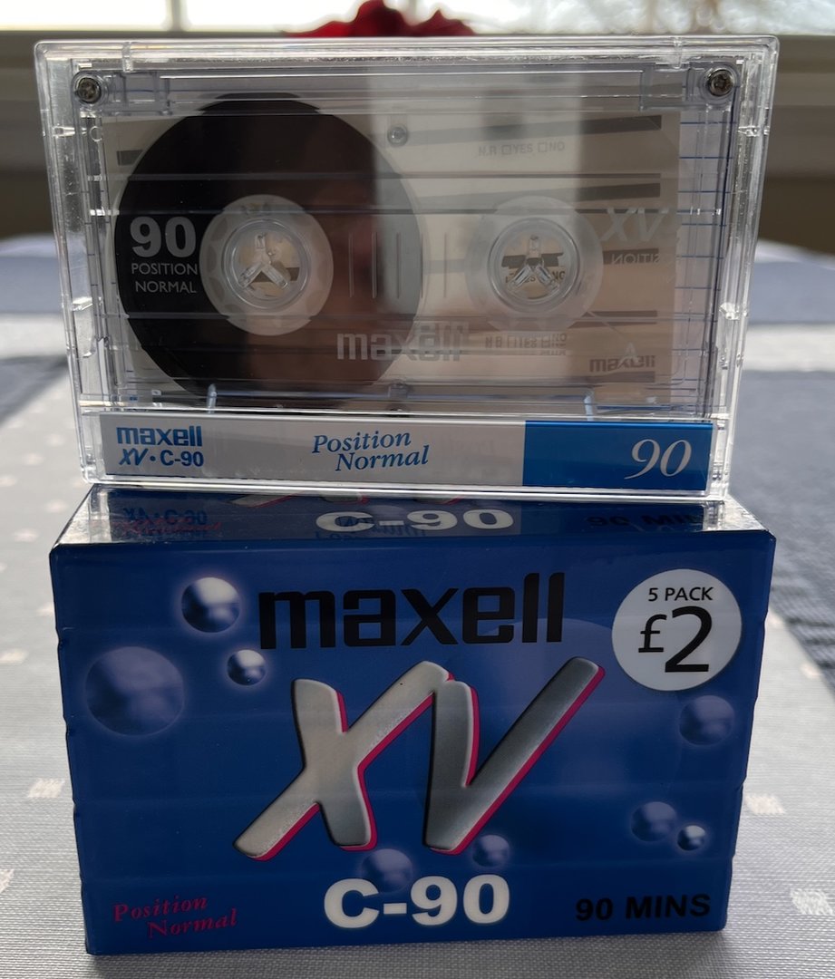

    Jeg prÞvde meg med en Maxell XV type 1 her om dagen pÄ min RX-505. Maxell XV ble solgt av RicherSounds (og fÞr det en annen kjedebutikk i UK) for 2 GBP pr 5pack.
    Med Dolby B og litt negativ bias, sÄ ble det skikkelig bra!

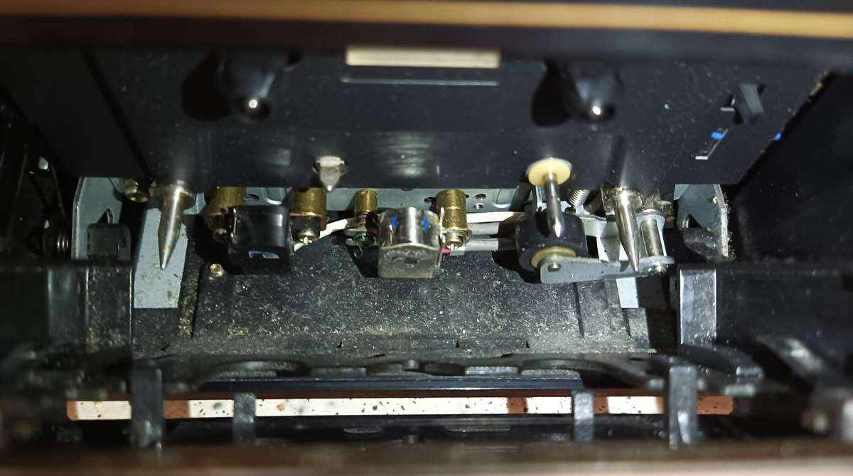

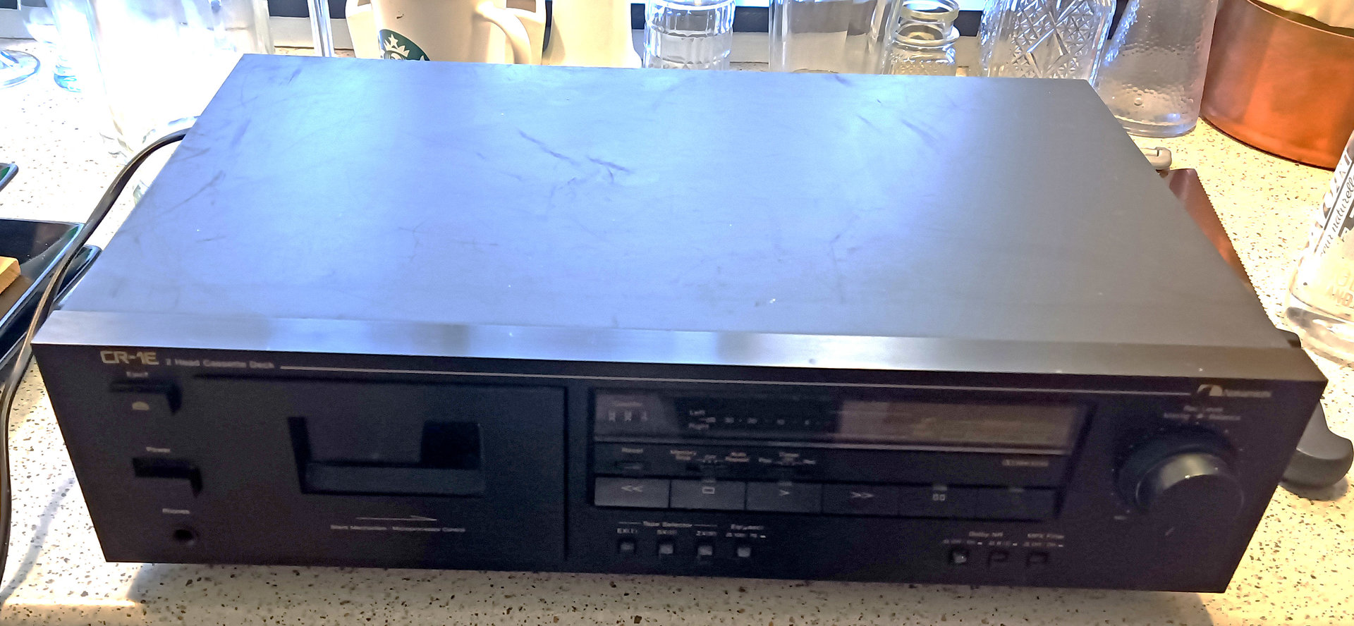

    NÄhh...... Da fik jeg hentet den gratis NakamichiŽen.
    Man hadde vel lov Ä hÄpe, men det var en helt vanlinlig. billig sak.
    CR-1E, men hva..... den kostet nada. Litt stĂžv og riper, men langt ifra det verste, jeg har sett.
    MÄ ha den "pÄ bordet" fÞrst og se, hvordan reimer o.a. ser ut.

    Ser bra ut denn. Grattis!

    Takk. Ikke det minnste spor av slid pÄ hovede, pinchroller heller ikke, sÄ den kommer klart Ä kjÞre som ny etterhvert :)
    Sjekk om den gÄr. Hvis ikke er de to stÞrste synderne idler gummien og back tension beltet. Idler kan hende vÄkner til liv igjen om du lar den gÄ en del timer uten kassett i. Da slites litt av den harde overflaten av gummien og det blir nok friksjon til Ä trekke bÄndet med kassett i (dersom dette er et problem ;)) BT beltet mÄ byttes om det har blitt for slakt, rÞket, eller blitt til "tjÊre" (som i sÄfall mÄ renses bort)
    Tak Birger (y) (y) ... men mitt svendebrev som tekniker er runnt 50 Är gammelt, sÄ har vÊrt der, og nei.... toppen skal av, fÞr det blir sat strÞm til.
    @BirgerG: Blandet du om pÄ modellnummer-rekkefÞlgen nÄr du svarte nÄ? :) 1E i CR-serien er basis-utgaven (i motsetning til Cassette Deck 1 som er topputgaven) uten backtension-belte siden det er Sankyo sin basis-2-hode-transport uten DD-motor. Den har heller ikke idler-gummihjul men idler-tannhjul. Med mindre capstan-beltet er dÄrlig (lite sannsynlig) eller cam-motoren har fÄtt dead spots, sÄ skal den i teorien fungere "out-of-the-box". Men @HasseBasse , jeg stÞtter fullhjertet strategien din om Ä ta av toppen og inspisere og kontrollere fÞr det kobles til strÞm :) Litt overkill kanskje, men er en god rutine nÄr man fÄr gammel elektronikk som ikke er brukt pÄ lang tid. Den har uansett godt av rensing, rengjÞring og oppsmÞring.
    EDIT: Det er mulig at spilleren heller ikke fungerer dersom reima til telleren er gÄen. Jeg har aldri hatt en Nak med analog teller, sÄ kjenner ikke sÄ godt til hva som skjer hvis man kobler den fra.

    @BirgerG: Blandet du om pÄ modellnummer-rekkefÞlgen nÄr du svarte nÄ? :) 1E i CR-serien er basis-utgaven som ikke backtension-belte siden det er Sankyo sin basis-2-hode-transport uten DD-motor. Den har heller ikke idler-gummihjul men idler-tannhjul. Med mindre capstan-beltet er dÄrlig (lite sannsynlig) eller cam-motoren har fÄtt dead spots, sÄ skal den i teorien fungere "out-of-the-box". Men @HasseBasse , jeg stÞtter fullhjertet strategien din om Ä ta av toppen og inspisere og kontrollere fÞr det kobles til strÞm :) Litt overkill kanskje, men er en god rutine nÄr man fÄr gammel elektronikk som ikke er brukt pÄ lang tid. Den har uansett godt av rensing, rengjÞring og oppsmÞring.
    Ren rutine 😂 Kvittet bransjen runnt midt 2000 da lĂžnnen var til Ă„ grĂ„te over.
    Hadde inntil da reparert tusinnvis av audio/video-produkter (startet vel sidst pÄ 70-tallet). Min standard.... Av med lokket fÞr man setter strÞm til. Har bare altid gjort sÄnn, sÄ
    fortsetter med det :)
    Det er idler pÄ min, men BT er det mulig at det ikke er pÄ disse. Og jeg holder med HasseB om Ä sjekke fÞrst :)

    Ja, lokket av og vi fÄr svar, Acoustic fra Tapeheads skriver at CR-1 var aldrig laget med dekk, likevel er masse kits tilsalgs med belter og idler dekk!
