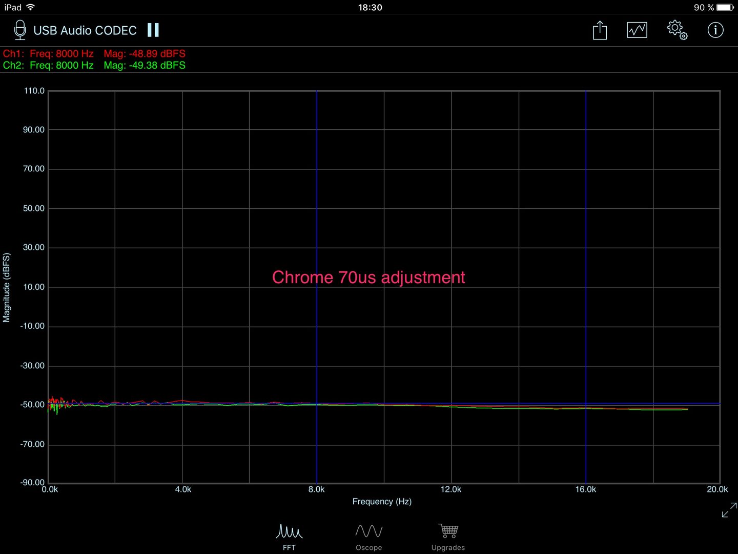

    Neste gang kan du kanskje måle? Om spilleren din er kalibrert til et bånd du bruker da kan du plotte et hvit støy opptak ved -20db, senere kan du gjøre det samme, om du da demagnetiserer og frekvensgangen er samme, ja da er der andre ting på gang. Belager bilde, men usb til Ipad kutter av over 19khz.
    Jeg kan lage en test en av disse dagene, jeg må rekalibrer for Basf CS-II, bånd, når jeg har gjort det kan jeg plotte hvit støy, da bruke demag kassetten og se om der er forskjell, tror det er 5 år siden jeg brukte den sist på Tandberg TCD-440A.
    Har tyvarr ike noe måleinstrument får slikt
    niels
    28.10.2002
    4.003
    1.345
    Nadadouro, Portugal
    Du kan koble spilleren til Line Inn på computeren og bruke Audacity f.eks. Jeg bruker Signalscope på Ipad via en billig Behringer dac.

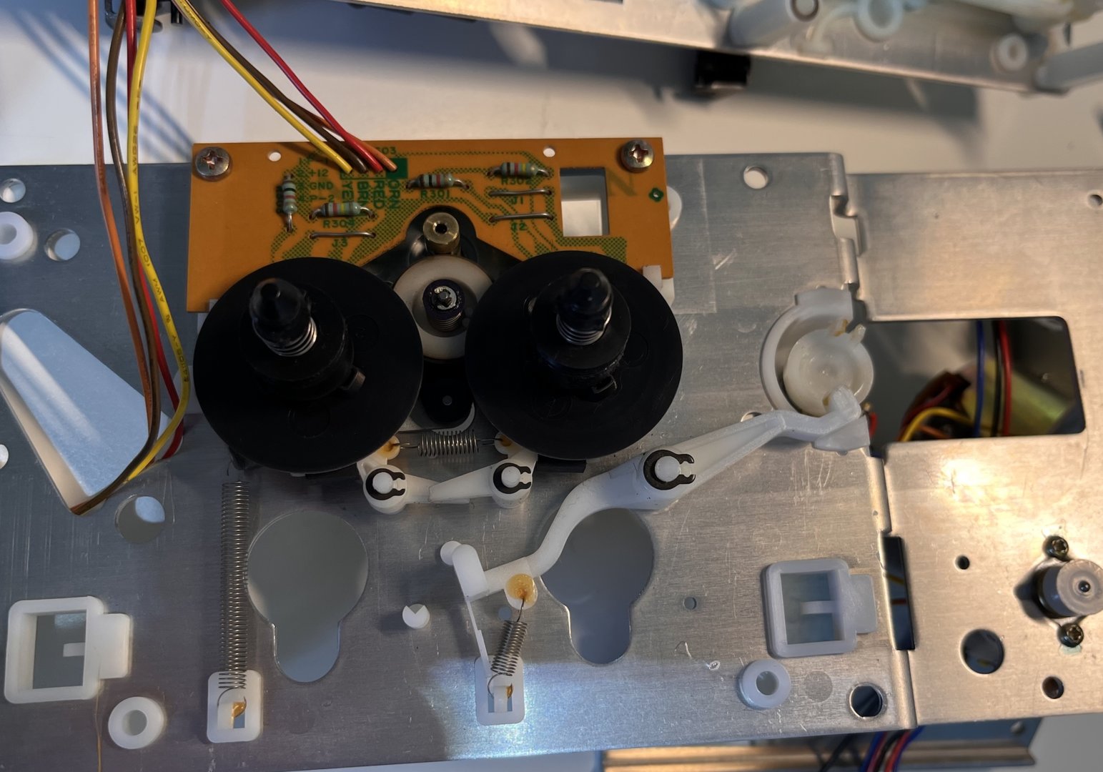

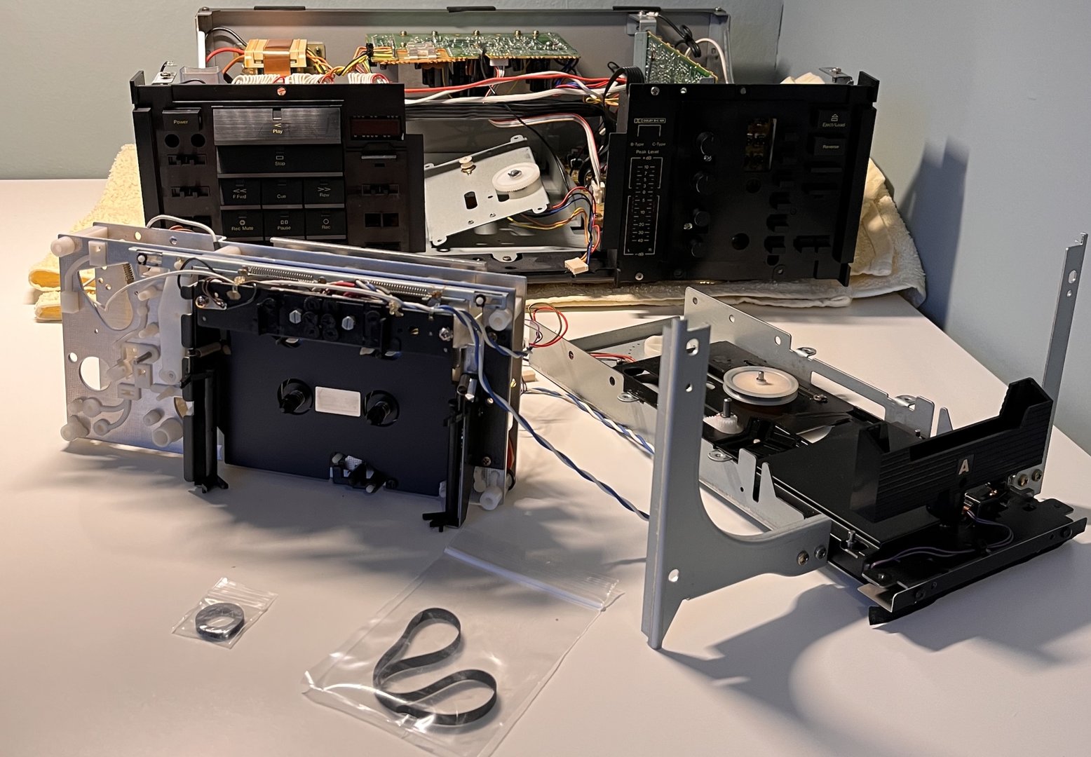

    Denne helgen jobbet jeg på RX505-en. Den fungerer forsåvidt fint fra før, men er ikke fornøyd med W&F (snitt på 0,075), og idler tire har aldri vært byttet før. Så da bestilte jeg nytt capstan-belte og idler tire fra Electronic Service Labs og satte igang.
    Det er første gang jeg gjør denne jobben på en klassisk Nakamichi-transport, og hjelpes, det er mye skruer festet i gammel plast, og fjærer festet i plast, så her må man være forsiktig. Klassisk-tranporten er smoothere enn Sankyo-transporten i bruk, men fra et service-perspektiv så liker jeg Sankyo-transporten mye bedre. Forøvrig "spennende" å bytte idler tire når det er festet med et lite klips, og har 2 bittesmå skiver over en spent fjær. "Sproiing!" Pirke-arbeid å sette sammen igjen, men gikk til slutt med "teip-trikset".
    Kom i mål til slutt, og fornøyd med ny og forbedret W&F-måling på 0,04.

    Inspirert av @torstej surret jeg litt med søkemoteren og fant løsning på mitt RX505 problem.
    Jeg konkluderte innmari kjapt med at dette ikke er noe for mine tommeltotter og mangel på tålmodighet. Så den må til erfarne fjellfolk om jeg skal ha det fikset.
