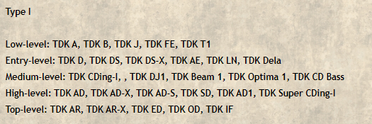

    Jeg tror du er inne på noe der, @torstej I det hele tatt var kassettmarkedet ganske uoversiktlig og vanskelig å navigere. De samme utgavene hadde gjerne forskjellige navn i forskjellige markeder, noen typer var ikke tilgjengelig i alle markeder. Det var nok rett og slett mye penger i dette i en periode i og med det var overflod av forskjellige type 1 fra enkelte av produsentene.
    Vil også tro at for den jevne forbruker var rangstigen enkel, type 1 var lavest på rangstigen, type 2 hakket over og type 4 var best. At det f eks finnes type 1 som er bedre enn både type 2 og 4 tror jeg ikke mange var klare over.
    Dette gir et inntrykk av hva man teoretisk sett hadde å velge i av type 1 fra TDK opp gjennom årene
    Fra: http://vintagecassettes.com/tdk/tdk_files/tdk_type/tdk_type.htm

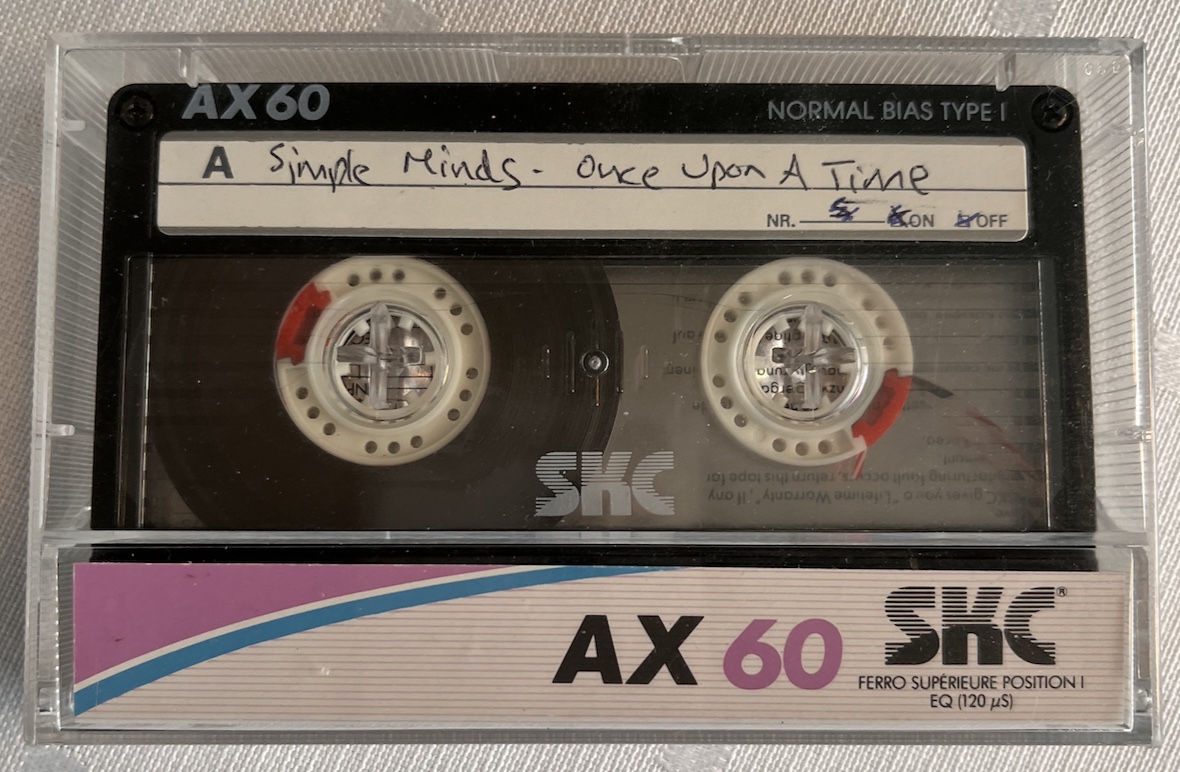

    Ikke kommet over noen SKC så langt, dessverre. Det var en periode de produserte tape for Denon, så det er sikkert skikkelige saker.

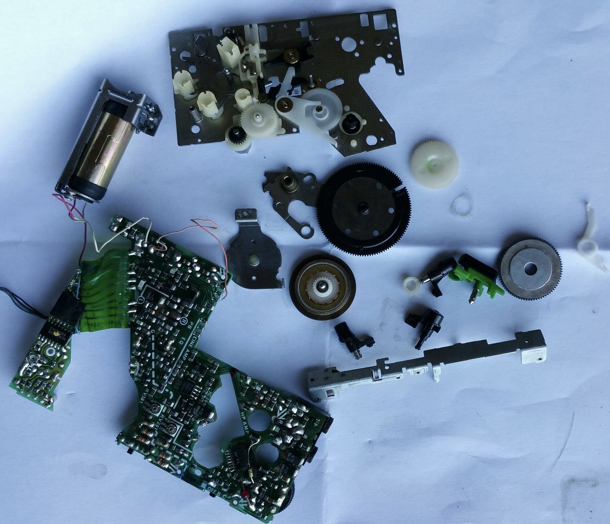

    Kjøpte akkurat en sånn 👌 Min trenger nye reimer og justering på skjevhet høyre og venstre kanal. Lydmesssig er vel dette på topp av Sony bærbart?!
    Hvis kanalene har ulikt nivå også etter nye reimer og rengjøring, ville jeg definitivt vurdert tilstand på komponenter på kretskortet før man begynner med nivå-justeringer. Det er veldig vanlig med defekte komponenter på gamle walkmans.
    Min DC2 ble restaurert i 2020, da ble alt av elektrolytter byttet som del av jobben. Har ikke noe bilde av akkurat den delen av jobben, men her ser du (deler av) DC2en skrudd fra hverandre
    Vis vedlegget 786705
    Denne stemmer ikke helt, TDK DS-X er samme bånd som i AR, men skallet er ikke samme!

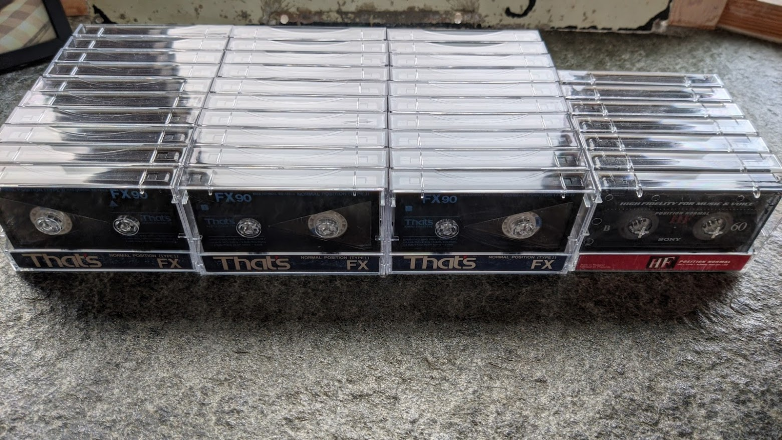

    Interessant samtale om superferrics! Jeg prøvde å spille inn Portishead på en Sony HF-S, men synes ikke det helt rev skinnet av pølsa. Kanskje feil type musikk å spille inn på en slik kassett? Har også en del That's FX liggende og lurer på å lage en Jokke-mixtape, kanskje det er mer egnet musikk?
    Vis vedlegget 786820
    HF-S imponerer meg egentlig ikke men fin for piano uten Dolby. That's FX er det beste båndet der er laget i denne verden! Bedre enn mange metal. Pass på haken din, den vil falde ned på gulvet! Ser ut som du har et halvt oljefond i FX der.....
    Min Tandberg spiste et FX da jeg prøvde nye pressvalser fra vennen i revox_de, dum som jeg var prøvde jeg ikke med en Maxell UR først. Har bare det ene FX båndet!
    Og noen av super CDing-I årgangene inneholder AR.
    Denne oversikten inneholder alle årganger, så den interne rangeringen blir ikke riktig, men gir fin oversikt over utbudet av type 1 fra TDK.
    Nei, det kommer litt an på pølsa, og HF-S går vel heller ikke inn under superferric betegnelsen, så det er sagt. auditor er jo også inne på det med horses for courses, og det er ingen tvil om at det spiller inn her. Der har jeg en jobb å gjøre, samme opptak på masse forskjellige merker, typer osv.
    Her er tallenes tale på HF vs HF-S
    That's FX, derimot -faller inn i superferric kategorien, så å gjøre helt samme opptak på en slik som du har på HF-S burde gi deg noen forskjeller.

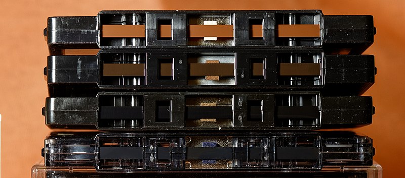

    mye av kostnadene ligger i huset. samme som sony metal master.denon ma-xg er av ceramic. er ikke lagd på 123.
