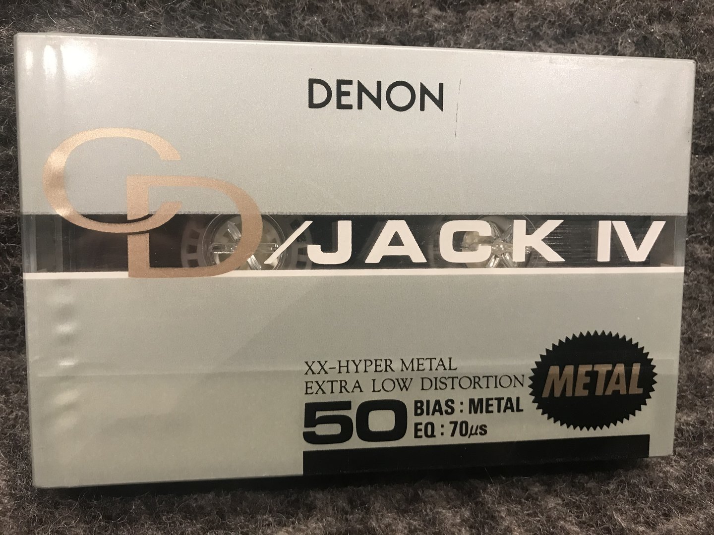

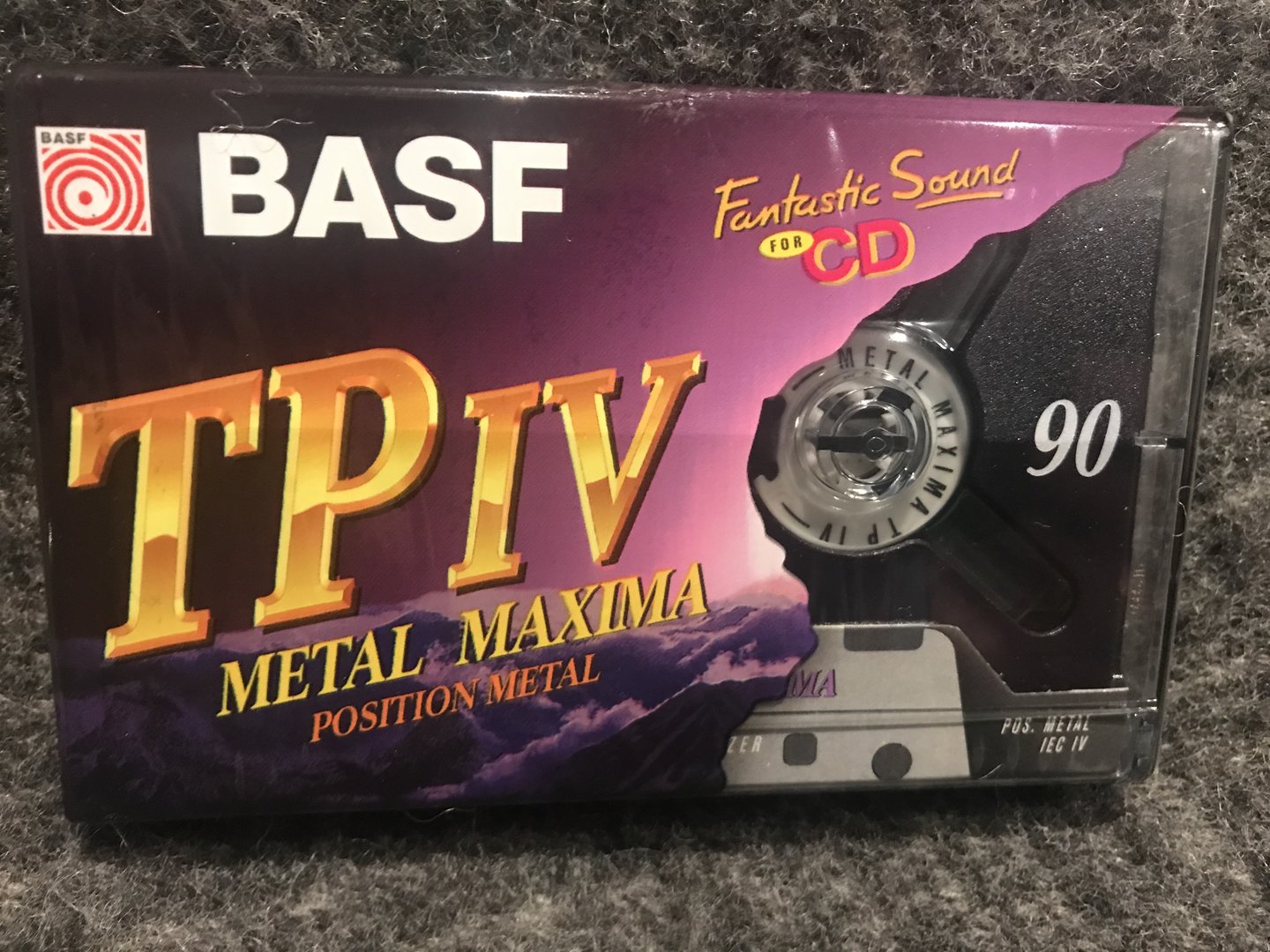

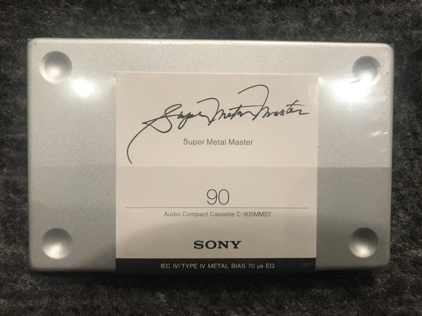

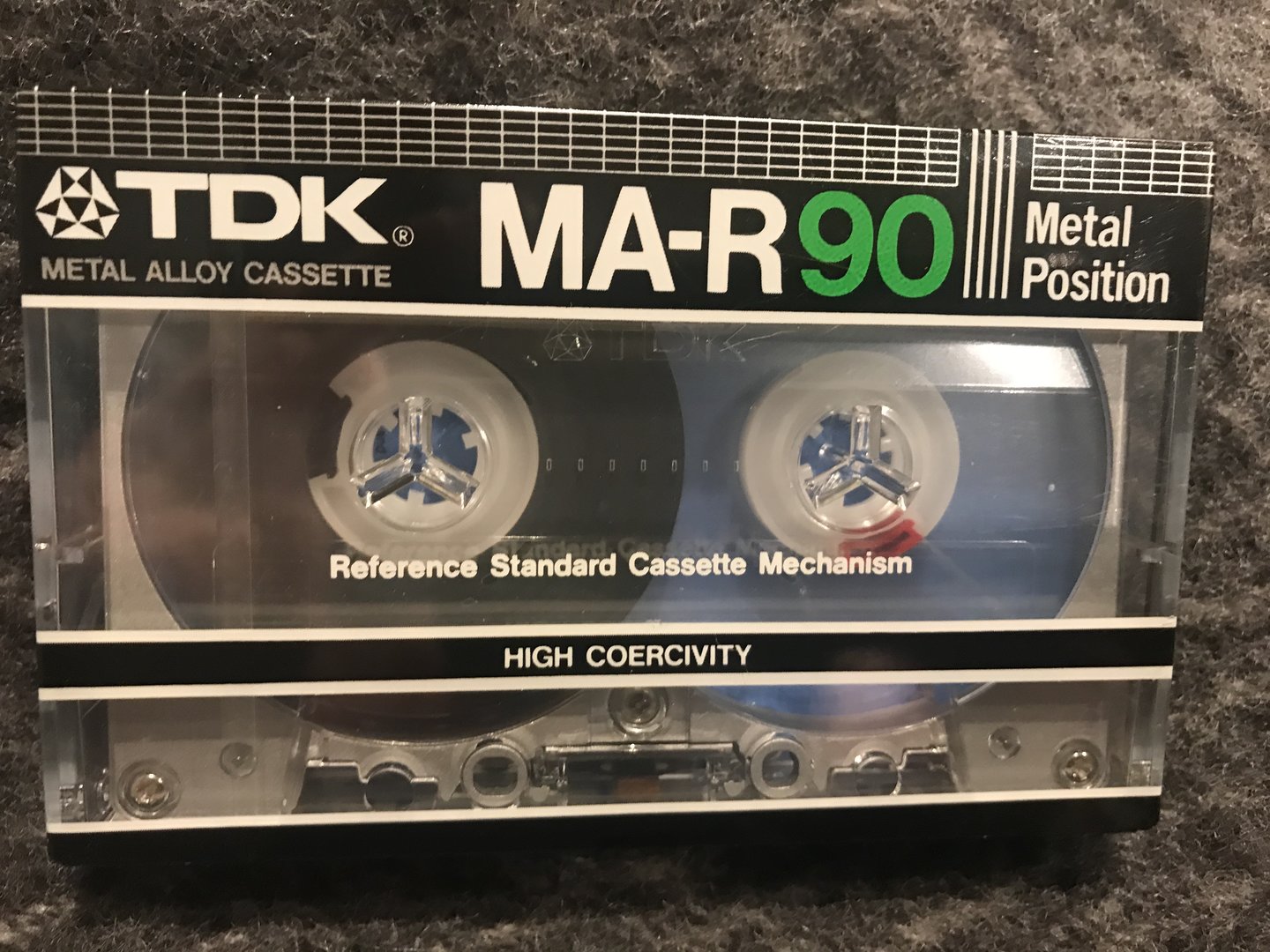

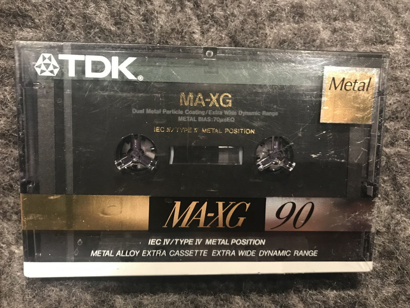

    Denne tråden trenger flere bilder. Her er noen av mine beste metall kassetter (forseglet):
    PS. Ingen til salgs!
    Jim.Y-A.
    06.05.2012
    178
    323
    AGSXX, fina bilder på fina band. Det där Sony bandet har jag sett säljas för ca: 1.200 kronor i Japan (för länge sedan). Grattis, kul att du äger ett! :D
