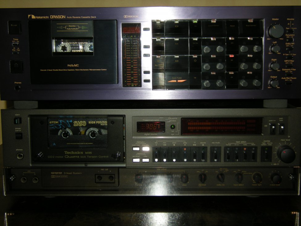

    Förra veckan så sprang jag på en sådan här "liten" :rolleyes: Technics som jag var och hämtade igår. Den kom med DHL och det verkar som om den har klarat sig utan missöden, man vet ju aldrig hur paketet kan se ut när det kommer fram … :eek: En gång fick jag ett kassettdäck (AKAI GX-85) från Polen och det paketet hade Posten, vet ej om det var den polska eller svenska, lyckats göra ett så stort hål i att det nästan ramlade ut, nej jag skojar inte. Men som tur var så var det inte en skråma på det, pust, otroligt, det var (kassettdäcks)änglavakt det!
    Det är en RS-M95:a som jag inte kunde motstå då det var i ett mycket fint skick, både mekaniskt samt visuellt. Bara att slå till. Efter vad jag läst så ska den vara ett av de bästa kassettdäck Technics gjort, tillsammans med RS-9900 och RS-B100, men det står inte så mycket om denna maskin på nätet, tyvärr. Och så har den massor med knappar, det gillar jag! :cool:
    Jag såg att Terje-A också hade införskaffat sig en Technics, kanske lite underskattade idag? :confused: Jag hade ett när jag var ung, kommer inte ihåg vilken modell, men den tyckte jag i vart fall var bra, DBX hade den också, denna har endast Dolby B.
    Jag ska försöka att kalibrera den ordentligt vid inspelning och se hur den kan låta, den låter helt OK på de band jag har i vart fall, kul. :)
    Nej, nu är det natti-natti, nu ska jag sova gott och drömma sött (om mitt nya kassettdäck)! :D

    Gratulerer, den er cool, og med manuelle justeringer av båndtype:) Det blir det mange knapper av. Er det også en Technics utn reimer? På eBay ser jeg bare idler gear og en spiller til 10.000,- ! Koster penger disse gamle high end spillerne.
    Jim.Y-A.
    06.05.2012
    178
    323
    Tack Terje-A, visst är den cool?!
    Denna maskin är utan remmar. Jag har sett en del till mycket högre pris än 10.000 kronor … till exempel denna för £2.995, men då kommer den ju med en fjärrkontroll … :eek:
    https://www.ebay.co.uk/itm/283510266753
    Jag vet inte om jag skulle vara så sugen på att köpa ett till det priset … men kanske någon gör det. Som tur var så fick jag inte ge lika mycket. ;) :)
    Nu så ska jag bara försöka hitta rätt i knappdjungeln och testa att spela in ett band på det och se om det låter bra, jag ska spela in på ett TDK-SA, de har jag god erfarenhet med. Jag hittade en ganska bra manual på Hifiengine så det borde gå bra med kalibreringen. Ibland så kan det vara lite väl kul med många knappar … :rolleyes:
    Jag får återkomma efter en inspelning och se vad jag tycker, men cool är den hur som! :cool:

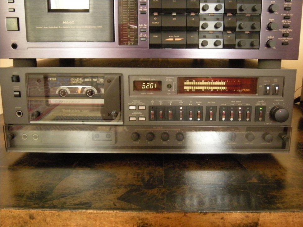

    Så där ja, nu har jag testat att spela in lite på mitt nya RS-M95. Och hur lät det då …? Jo tack, inte så värst. Här skulle jag säga att mitt Dragon får (mycket) konkurrens, inte så att det låter "bättre" men inte heller "sämre" på något sätt. Lite olika möjligtvis, men inget som jag inte står ut med. Vad som dock inte går att göra lika mycket är att överstyra det lika hårt som Dragon, där är Dragon "outstanding". Men i övrigt så skulle jag sitta helt nöjd med detta kassettdäck som enda däck.
    Om jag hade hört ett Technics RS-M95 1980 så hade jag trillat av stolen, det är jag säker på, men det gäller även för Nakamichi Dragon (men jag är lättimponerad jag). Båda är bra byggda med ett litet övertag till Technics. Dragon väger straxt under 10 kilo, RS-M95 väger in på 12 modiga kilon, mycket välbyggd, metall överallt. Kul att de båda håller måttet än i dag, denna dag som är. Det jag tycker är mycket bra på Dragon är att det går att kalibrera väldigt enkelt, RS-M95 är lite klurigare där och så måste man ta bort den långa luckan där nere varje gång eller ha luckan borttagen, men då ser det ut som en bil som inte har någon kofångare, och det retar mig rent estetiskt. Men i gengäld så är det mycket enklare att rengöra … så det man förlorar på gungorna tar man igen på karusellerna. Så summa summarum, snubblar ni över något RS-M95 i gott skick till ett pris som plånboken tillåter är det bara att slå till, ni kommer inte att ångra er.
    Någonstans läste jag att det var för mycket prat om kassettband här i tråden så här är en bild på de två kassettdäck jag har kvar. :D
    Ledsen för dålig bild, men jag har inte någon bra kamera och så är jag väldigt dålig på att ta kort, men jag är väldigt glad ändå! :D :D

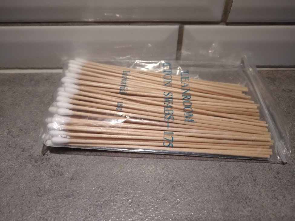

    Lite tips på morrakvisten:)
    Kjøpte disse på eBay, under 20 kroner og i meget god kvalitet. Bomullen sitter godt fast på tuppen. 15cm lange og perfekt til lydhoder og pressvalser.
    Vis vedlegget 552794
    Mulig å dele link til dette produktet som tydeligvis er bra. Det som selges i ymse butikker her hjemme har vært for løse i fisken synes ihvertfall jeg.
    Litt for mye å velge i på ebay.
    Var det disse "bomullspinnene" som ble kjøpt i neste innlegg også?

    Her har du adressen;
    https://www.ebay.com/itm/100Pcs-Med...1eb02bedf2:g:odIAAOSwiYFXLAeM&redirect=mobile
