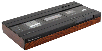

    Det dukket opp et vakkert stykke vintage i flyttelasset mitt denne uken. Følgere av Kryptens krønike vet jo at jeg har foretatt en flytting. Bergensavdelingen er forlatt, den stod som en siste oase igjen med en altoppslukende røverhule som vokste rundt den. Negativ gentrifisering ut av heite helvete! Men det til side, blant mine saker bakerst i skapet dukket det opp en boks av merke B&O. Hadde helt glemt at jeg fikk den en gang i tiden, og det er litt rart fordi den var faktisk starten på tankene om å gjenopplive kassettmediet i Krypten. Tankene da var ikke så ambisiøse som de er i dag, for den kom i hus før comebacket til kompaktkassetten var begynt.
    Har ikke koblet til strøm og funksjonstestet enda, men noe sier meg at dette er en av de Beo-ene som ikke er så vanskelig å jobbe på. Den er i såpass pen optisk stand at det vil være verdt et forsøk hvis den viser seg å ha en defekt. Men det vet jeg ikke enda, nå befinner den seg bakerst i snekkerbua i påvente av at jeg får plassert ting på loft og kastet mer overflødige saker. Derfor er jeg litt usikker på modellnummer, men jeg tror det er Beocord 2200 ut fra hvordan jeg husker utseende. Sjekker nærmere i morgen, akkurat nå frister faktisk ikke snekkerbua så voldsomt selv om det kan ligge gull der.
