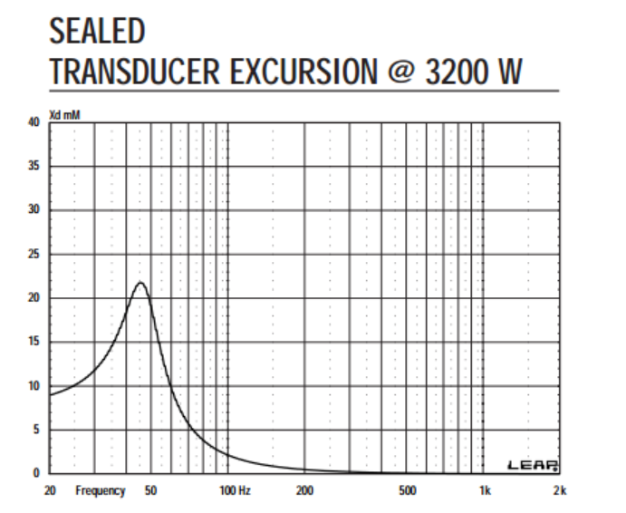

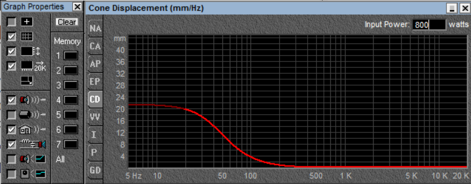

    Jeg har også vanskeligheter med å få tangen sine simmuleringer til å stemme. Har brukt winISD, bassbox og et excel regneark og alle sier at dette elementer skal tåle omkring 800W helt ned til 20hz..
    JBL på sin side oppgir denne?
