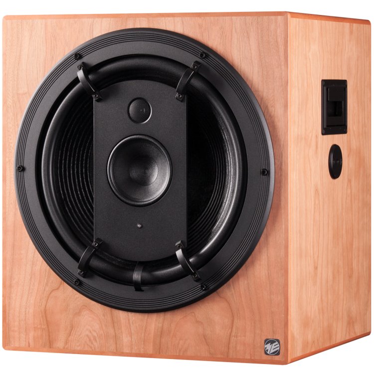

Men hva med Geithain, bruker ikke de kardioide i hele bassområdet?
...det er jeg usikker på, mulig det kun er i midbass.
https://www.me-geithain.de/en/rl-901k2.html

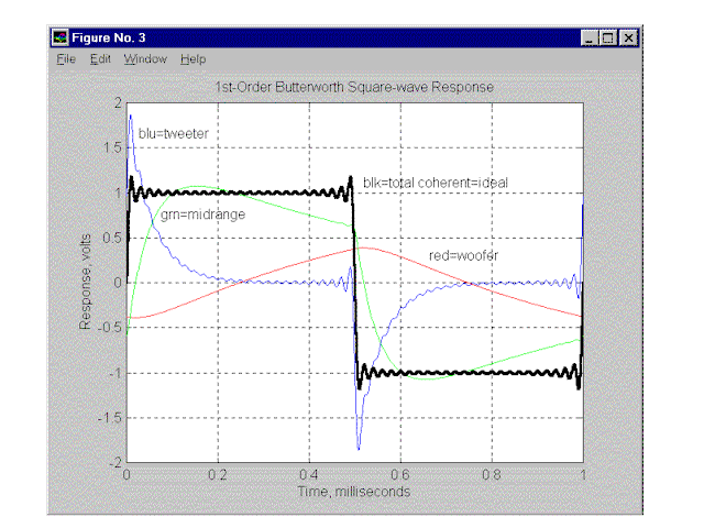

Her er en firkantbølge som har gått gjennom et førsteordens (fasekorrekt) delefilter:
http://www.silcom.com/~aludwig/Crossover_demos.html

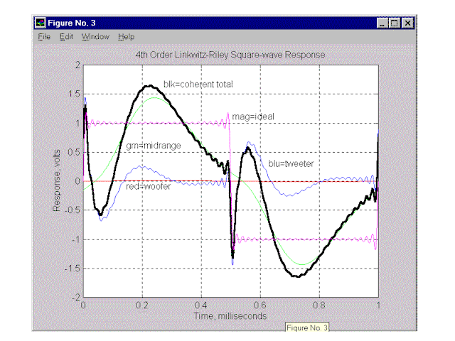

Samme firkantbølge etter et helt utmerket fjerdeordens Linkwitz-Riley delefilter:

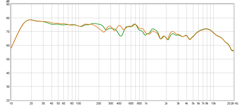

Ja, jeg synes det ble ganske bra. Hvis jeg setter på en plate med en tydelig basslinje, f eks Elvis Presley's "Wearing that Loved On Look" ("From Elvis in Memphis") så er alle tonene i basslinjen like sterke. Det er ingen toner som er mer eller mindre boomy enn andre, bare en tight og jevn basslinje som driver musikken fremover. Det er også målbart:
De to kurvene her er hhv førsteordens (6 dB/oktav) vs 48 dB/oktav lineær fase delefilter. Her spiller kardioidene opp til ca 300 Hz, subwooferen spiller i motfase med kardioidene helt nederst, og det er lagt på litt eq for å jevne ut stående bølger i bassen. Ujevnhetene oppover skyldes i stor grad at det bare er enkle førsteordens passive delefiltre over delefrekvensen til kardioidene, i påvente av flere forsterkerkanaler. (Det er en annen tråd. :))
Når jeg testet ut dette startet jeg med 1,70 ms tidsforsinkelse estimert fra avstanden fra midten av frontelementet, rundt kassen, og til midten av bakelementet. Så prøvde jeg meg litt fram, lyttet og målte, og endte til slutt opp med 1,60 ms. Det låt riktigst og målte flatest. Det er nok snakk om nyanser, men ganske lett hørbare sådanne.
Kardioider bryr seg ikke om avstanden til frontvegg. Hvis det ikke stråles noen lyd den veien, er det heller ingen refleksjon derfra, og det har ingen ting å si om den er en halvmeter eller to meter unna. Høyttalerkassene er likevel ganske dype, 41 cm hos meg. De står nå med 30 cm fra bakre baffel til frontvegg og 71 cm fra frontbaffelen, uten at det ligger noen stor vitenskap bak akkurat det. Det er bare tilfeldigvis slik de står nå. De låter nokså likt om jeg drar dem ut en halvmeter.

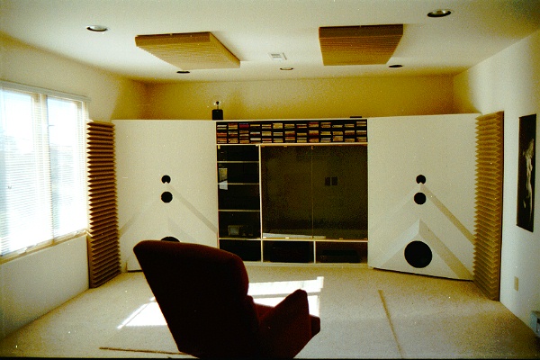

Art Ludwig (som jeg har linket til et par ganger) endte også opp med noe lignende, riktignok i mindre skala, men det forutsatte også et dedikert rom:
My Music Room
Aktive, men ikke DSP-styrte, så han løpetidskorrigerte fysisk og fikk en liten utfordring med å styre diffraksjonen. Legg merke til den lavt plasserte bassen. På rent øyemål vil den få floor bounce-kansellering et sted over 1000 Hz, og da har mellomtonen allerede overtatt showet. Her vil floor bounce fra mellomtonen bare gi et nivåløft på noen dB ved 650 Hz eller så når direkte og reflektert lyd summeres i fase. Det kan lett korrigeres i eq om man skulle ønske. Ludwigs gulvteppe har nok ikke særlig effekt ved den frekvensen.
