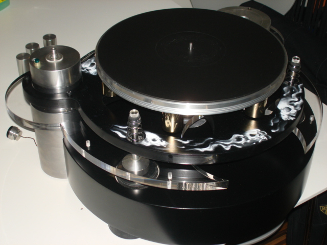

    Har brukt et par dager på å sparkle og lakke litt på mdf klumpen , på det første bildet er det grunnet og lagt et lag med sprøytesparkel over hele saken , ganske greit å bruke bilsparkel og pusse med en fleksibel plate pga buen rundt basen , gikk lettere enn forventet (har riktignok pusset opp noen biler så litt erfaring har jeg heldigvis ) og siden fargen skal være matt sort er det litt mindre kritisk med pusseriper , så det går fint med litt grovt papir ( 240) .

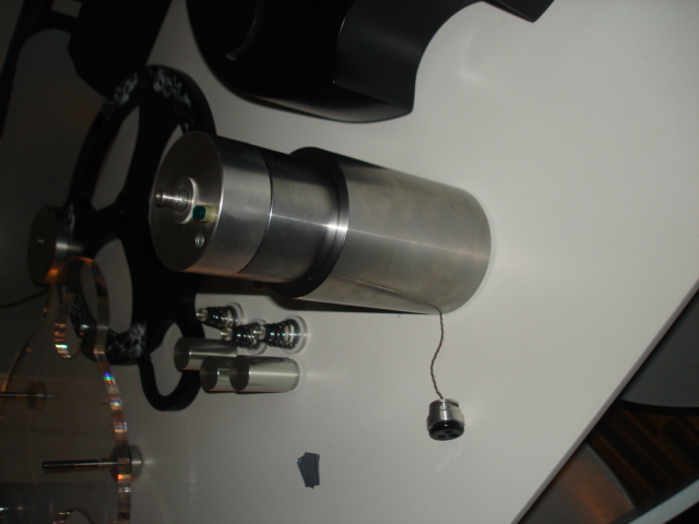

    På venstre side står den lille "lette" basen til motoren , har fått dreid denne og resten av delene til pedersen opphenget ( resten er ikke ferdig enda da men ) hos en lokal stål guru for ca 800 spenn så prisen er det ikke noe å si på i allefall .
    Basen til motoren veier mellom 12 og 15 kg , har ikke vekt desverre men det bør holde :)
    Etter et par strøk med sort matt lakk , er det klart for å fylle opp kamrenen med sand , men først legger jeg en myk gummipakning innvendig i kanten på hullet for å holde puckene sentrert og borte fra mdf,samt at jeg slipper sandsøl om jeg skal blåse bort litt støv senere .
    fyller opp hullene med sandblåsersand såpass høyt at puckene ligger ca 5mm over flaten på basen , så har de litt å synke på etterhvert som sanden sikkert vil synke litt sammen med vibrasjoner .
    I med pucker og vips er basen ferdig, minus tenderfeet fra michell i england ............ så jeg plasserer den på et annet sett pucker jeg kjøpte for sikkerhets skyld , så lenge .
    OK ;D On to the fun part .....
    Øl Åpnes ....

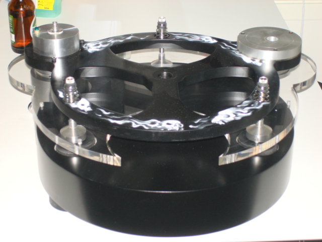

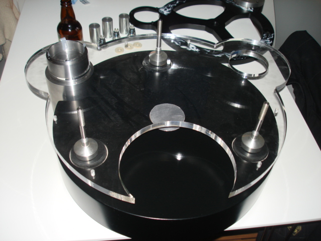

    Spilleren er demontert i sine enklete deler , og ny plinth er klar til montering .
    Takk til en fantastisk hjelpsom kar her inne på forumet for maskineringen av plinthen , hadde aldri fått en sånn finish med amatørverktøy :) bare si ifra når jeg kan gjøre noe til gjengjeld :D
    Som dere ser på bildene er plinthen også årsak til formen på basen , egentlig et mikke hode med radius på 220 mm , hull til motor og armbase i ørene ,Samt hull til montering av festene for vridningsstabiliseringen .

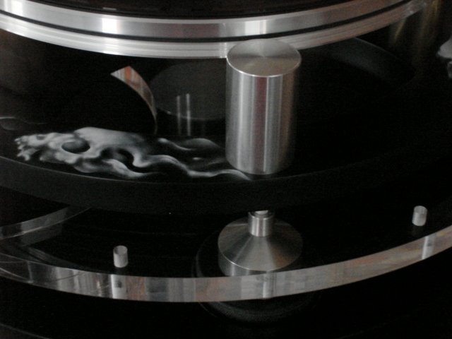

    Plinthen er i 15 mm akryl , så litt tykkere enn orginalt , men ikke et problem med lengden på gjengene på fjær tårnene heldigvis .
    Monterer tårn , men fjerner filt ringene rundt tårnet på øversiden , ser ikke helt funksjonen her .
    Så må motoren til pers , ledningen må tres gjennom et hull i den nye motorbasen og kontakten loddes på igjen , må tenke ut et feste for kontakten her men foreløpig får den bare ligge å slenge ...
    Motoren plasseres på 4 selvklebende gummiputer (type jernia) :)
    Så er det desverre ikke mer nytt å få montert :( ingen flere nye deler :(, men da er det vel bare å sette alt sammen igjen og se om det funker da .

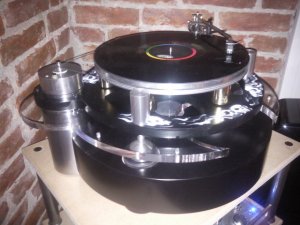

    Høyden på motorbase ser heldigvis ut til å stemme etter litt justering av fjærene , og motoren går klar av base plinth og chassis , so far so good ....

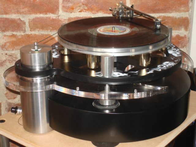

    Chassis har fått et strøk matt svart lakk , og har et lite prøve prosjekt med airbrush , men det blir nok helt svart tror jeg , tanken var lit rockn roll look men jeg vet ikke helt jeg ...........
    Sånn ser det i allefall ut så langt når den er tilbake på racken , i mine øyne slett ikke ille :)
