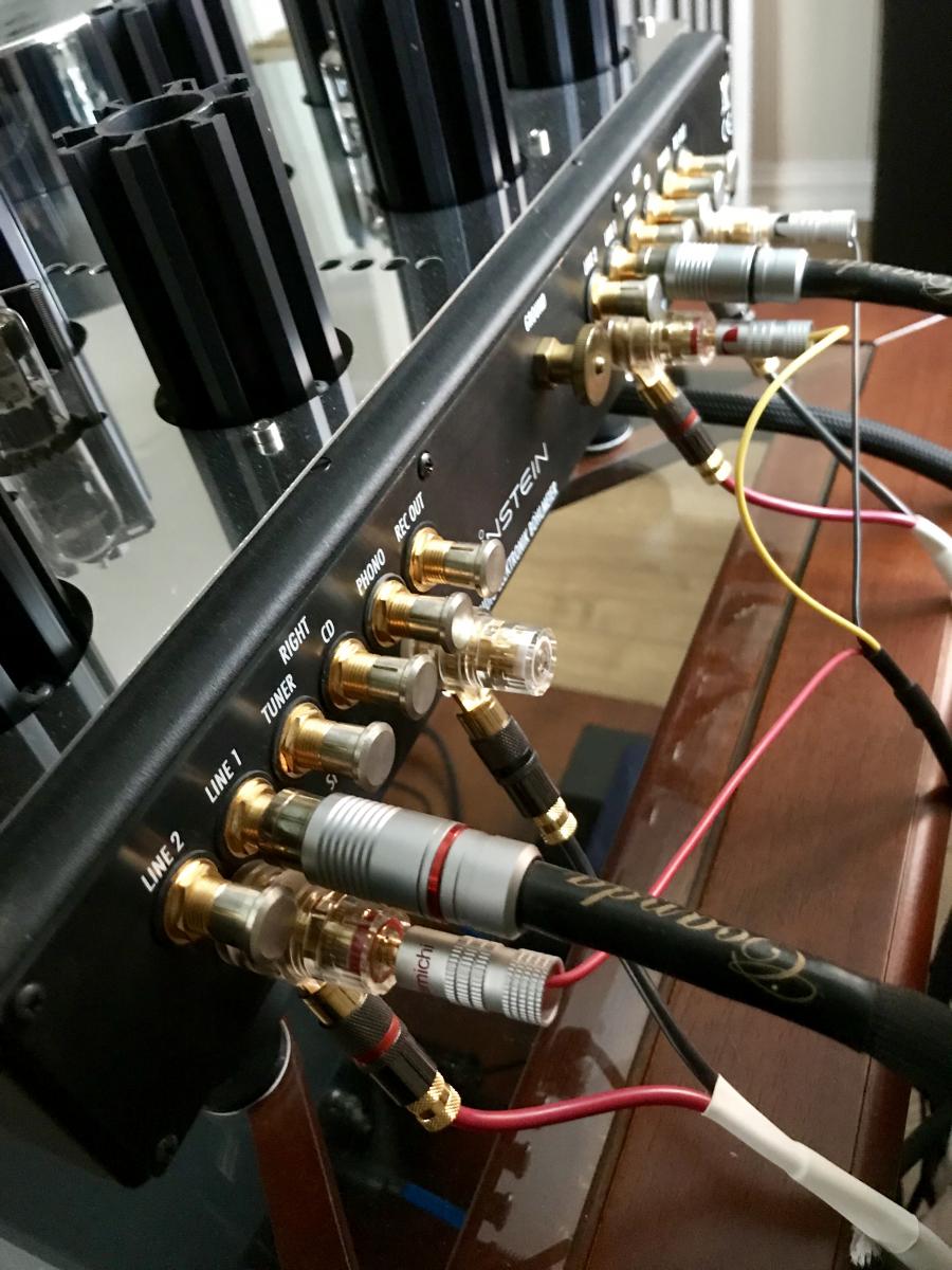

Einstein leverer standar med messinghylser på alle innganger.
Om det hjelper? Vet ikke, har aldri fjernet dem😎😂😂
