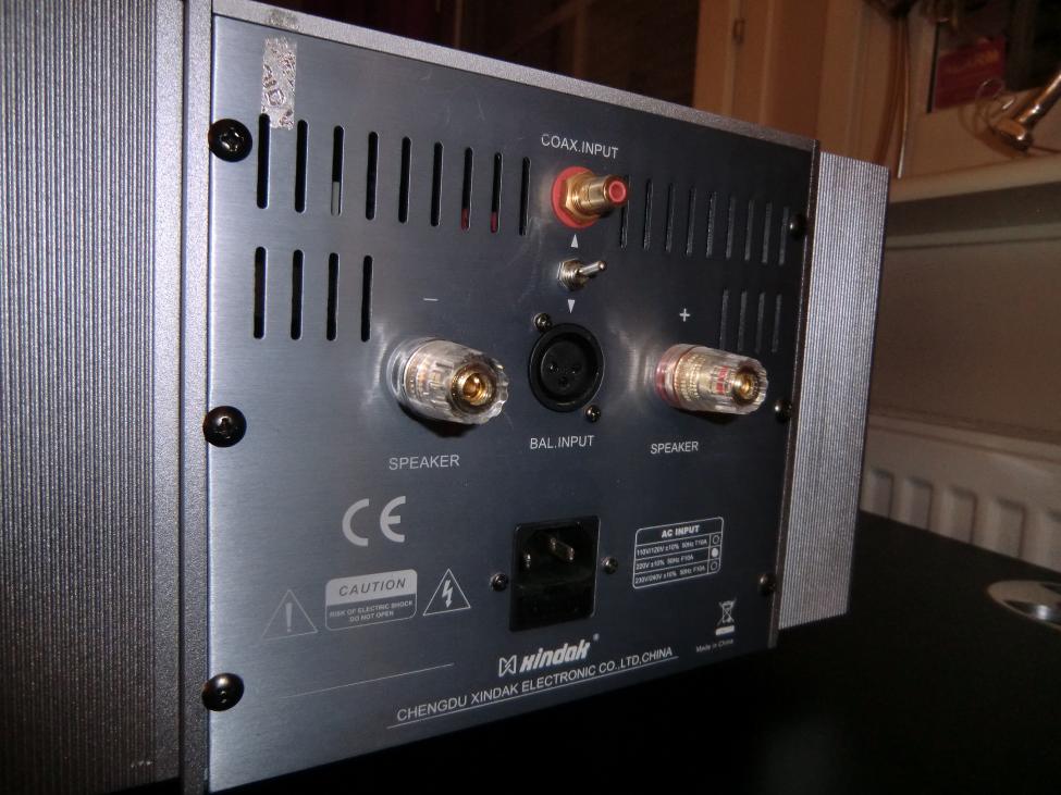

Har gått til innkjøp av et par monoblokker fra Xindak. På baksiden er det mulighet til å koble til mad xlr og rca kontakt. Hvilken som er aktiv blir valgt med en vippebryter.
Jeg vil kjøre min 2 kanalslyd fra forforsterker ballansert, men jeg skal også bruke monotrinnene og ht mine i et kino oppsett når jeg skal se på film. Fra min Pioneer reciver så ønsker jeg å koble med rca kontakter inn på Xindakene slik at de driver frontene.
Kan jeg koble dette slik uten at det skader noen deler av anlegget mitt, tenker da siden det er vippebryteren bakpå som bestemmer vilken inngang som er aktiv.
Eller burde jeg bare ta bryet med å koble til rca kontaktene de gangene jeg skal se film?
Noen tanker rundt dette folkens?

Går nokså sikkert fint å bruke vippebryter til å veksle mellom HT og stereo. Noe annet ville forbauset meg.
Z
Zomby_Woof
Det kan hende det går fint, men dette er en typisk les bruksanvisningen/spør forhandler eller produsent-sak. Det foutsetter at vippebryteren helt kobler fra den inngangen som ikke er i bruk, men det er ikke helt sikkert at det er sånn. På min EC AW60 var det ingen vippebryter, men det fulgte med en 'krampe' til å kortslutte mellom to kontakter på XLR-kontakten (mener å huske pinne 2 og 3) ved bruk av RCA. Det kan tenkes at det er akkurat det vippebryteren gjør.

To effekttrinn jeg har hatt her hjemme, har hatt sterke advarsler mot å koble til både RCA og XLR samtidig. Hvis ikke vippebryteren din bryter kontakten mellom inngangene, KAN du få store problemer. Brukermanualen til mitt Lyngdorf SDA-2175 var veldig klar på dette punktet: bryteren bryter IKKE kontakten mellom XLR og RCA - og disse inngangene må defor ikke brukes samtidig. Vippebryteren er m.a.o.ikke nødvendigvis en inngangsvelger.

Blir ikke dette litt upraktisk da Peter - krabbe bak effekttrinnene hver gang du skal se film eller spille musikk ? Er vel bedre å kjøre signalet fra surround inn i stereo pre og så ut over balansert - det burde vel gå på de fleste pre. Ellers går det vel bra å gjøre som du sier, å koble begge, så lenge de skrur av før du skifter bal/ubalansert. Regner med at dette skal gjøres med strøm av og så lenge pre/surround av er avskrudd vekselvis vil vell ikke effekten merke noe til kabel/ikke kabel. Xindak skifter vel leverandør om dagen så skal du spørre er det vel like godt å sende en mail til kina ?
pellesmil
14.04.2005
1.696
350
Skedsmokorset
For å kunne bruke forsterkeren slik du ønsker må du være sikker på at Xindaken skiller XLR fra Phono inngangen når bryteren veksler,
Jeg bruker den løsningen på min Holton (kjører XLR til dac og phono til vinyl)
Disse inngangene må skiller 100% både i pluss minus og jord for å unngå jordsløyfer og kortslutning av det signalet som ikke er i bruk.
Om forsterkeren er bygd slik jeg mistenker at den er risikerer du at den bare kortslutter minus og jord på XLR når den skaal gå u-balansert.
Hvis det er tilfelle risikerer du at preampen til audio (XLR) får minus utgangen kortsluttet og fyrer du musikk mens bryteren står i phono er det ikke sikkert at preampen liker det.
I tillegg kortsluter preampene hverandre nærmere forklart:
-powerampen har kansje 20-40Kohm inngangsimpedans.
-preampen har mye -mye lavere utgangsimpedans (sikkert under 100ohm)
-om XLR og Phono signalet er koblet sammen så kortslutter den preampen som ikke brukes med sine 100ohm signalet til den forsterkeren som spiller som ønsker å "se" 20-40Kohm
Om jeg tar feil så er denne forsterkeren koblet slik jeg har laget min, dvs at bryteren styrer 3 releer: en til pluss en til minus og en til jord.
Da vil disse 3 relene veksle mellom XLR og Phono.
-Pluss vil kobles fra XLR pluss til Phono pluss
-jord kobles fra XLR jord til Phono jord
-Minus kobles fra XLR minus og legges sammen med Phono jord
En enkel måte å sjekke dette på er å måle om det er forbildelse (kortslutning) mellom XLR pluggen og Phono pluggen. (uten høytalere tilkoblet)
-Mål mellom pluss i XLR og pluss i Phono
-mål mellom jord i XLR og jord i Phono
-mål mellom XLR minus og jord i Phono
-sett bryteren i Phono og mål mellom XLR jord og XLR minus
Måler kortslutning på noen av de 4 målingene over (i begge bryterposisjoner) er det mitt råd å ikke koble til begge inngangene
Ulf-B
19.05.2008
7.909
2.102
20
Ja, og hvis deter koblet slik som pellesmil beskriver ovenfor, hjelper det ikke å slå av den kilden/forsterkeren som ikke er i bruk, og tro at det løser problemet.

Ok, da får man kjøre på dem trygge måten. Xindakene er innkjøpt da de er billige ifht hva hva man får. Forsterkerene skal oppgraderes etterhvert, men har andre ting som skal inn før ny amp.
Tkker igjen dere som har svart her i tråden. Jeg kjører på det trygge.
