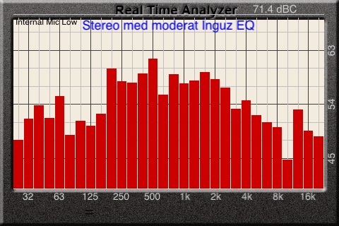

    Det er som KJ kommenterte i første svaret - det er Trifield som er jokeren her. Debatten mellom PCM og DSD er blindspor - i alle fall i forhold til det du observerer.
    Har et moderat Trifield oppsett som jeg tok RTA målinger av her i sommer mens jeg drev og lekte med Inguz. Som bruker av Trifield merker du selv at du har et langt fyldigere og mer fokusert gjengivelse av solister og mindre ensembler/trio enn stereo.
    Legger ved noen bilder for illustrasjon -ikke fokusere så mye på sære frekvensutslag men mer på forskjellen i det "røde-arealet" på samme lydspor for hhv. stereo og Trifield.
    Reaksjoner: KJ
